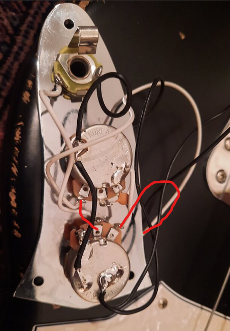

ich habe mich hier neu angemeldet, weil ich ein Problem mit meinem Bass habe.
Das ist ein Fender JMJ Mustang Bass in schwarz, den ich gebraucht, aber ziemlich neu gekauft habe.
Mein Eindruck ist, dass der Bass insgesamt ziemlich wenig Output hat. Vor allem die Tonblende macht mir große Sorgen: Sobald ich die ein kleines bisschen zu drehe, verliert der Bass noch mehr an Lautstärke.
Ich habe das an unterschiedlichen Verstärkern probiert, immer gleich.
Hat jemand eine Idee, was da los sein könnte?
Danke!

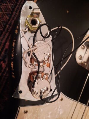

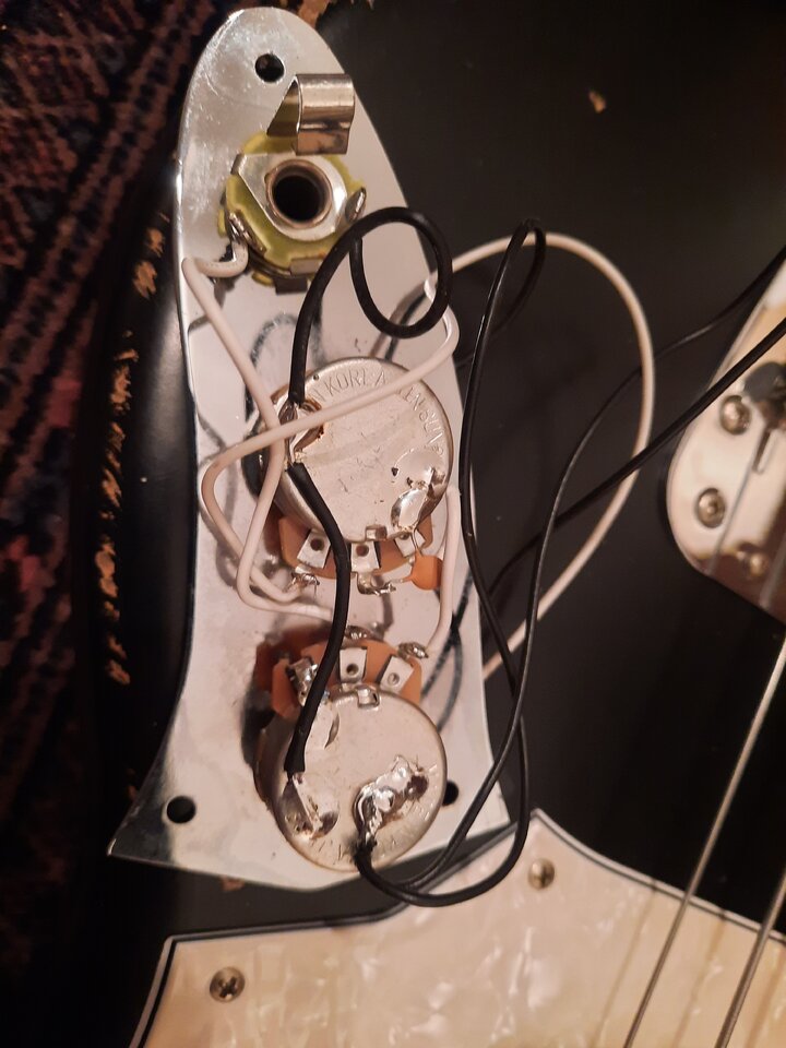

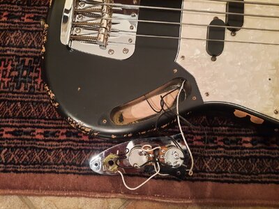

Ist das aussagekräftig genug, was könnte ich ggf genauer fotografieren?
Ich hab im Netz ein wiring Schema gefunden. Also ich kenne mich da nicht aus, das sieht aber schon anders aus oder?
  • jmj Mustang Bass wiring.pdf
Aber wo geht der Draht hin, der momentan auf der PU-Position sitzt?
PU wie von @stoneface schon geschrieben, und kontrollieren, das zwischen Tonblendeanschluß links eine Verbindung zum Volumenpoti mitte besteht.
So wie es aussieht und im Vergleich zum Soll-Schaltbild würde ich auch auf auf den Vorschlag von stoneface in Post #5 Tippen.
