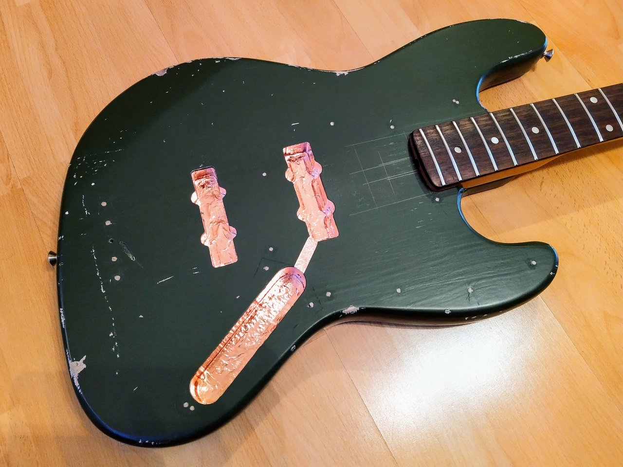

Ich hab neulich,weil der Rockinger Abschirmlack nicht auf dem Body Lack halten wollte, auf selbstklebende Kupfer Folie umgestellt:
Damit:
ASIV 20 mm X 20 m Kupferfolie... https://www.amazon.de/dp/B076Q7NJ6G?ref=ppx_pop_mob_ap_share
In beiden Pickup-Fächern einfach ein Kabel an die Folie löten und auf Masse legen. Fertig.
