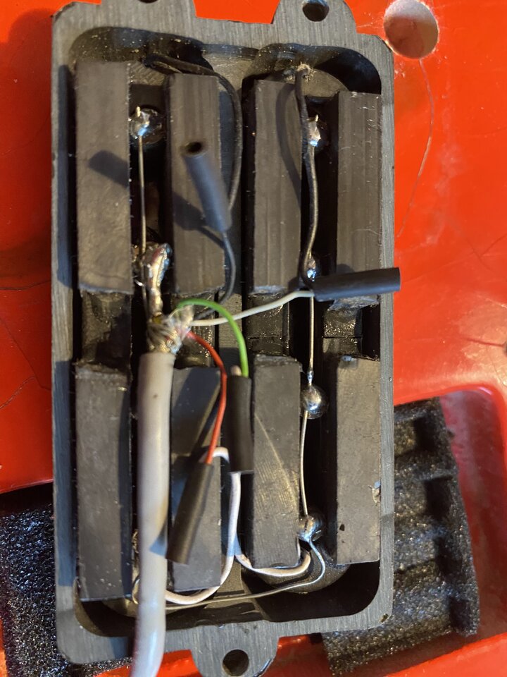

Ich hab da mal ne Frage und möchte keine neue Diskussion anzetteln da hier bereits genug kompetente Leute sind.
Ich hab mir vor kurzem einen gebrauchten JayDee Bass gekauft und da war folgender Pickup drin.
MM Style mit einem mördermäßigen Output, deshalb gehe ich davon aus das er in Reihe verdrahtet ist.
Der Pickup von unten, siehe beigelegtes Foto hat nen ganzen Haufen Drähte drin.
JETZT die Frage Wie muss ich die bunten Drähte, also nicht die Masse, verbinden damit ich eine Parallelschaltung erhalte.
Mein Ziel ist etwas weniger Output und ein nicht so arges Mittenbrett.
Den Pickup möcht ich behalten, da er sicher eine Rarität ist, auch wenn ich nicht´weiß ob die bei JayDee ihn selbst gebaut oder zugekauft haben.
Vielen Dank für eure Hilfe.
.... normalerweise ist schwarz / weiß und rot / grün jeweils eine spule .
mußt du halt mal ablöten und messen ..... dann wirds etwas schwierig , zum testen dann mal die spulen parallel schalten und hören , ob sie out of phase sind , notfalls dann eine spule umdrehen .
