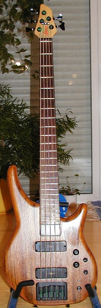

ich habe meinen Status als Reservebass reaktiviert.
Dabei habe ich jetzt festgestellt, war wahrscheinlich aber schon immer so, daß die Elektronik darin deutlich rauscht. Nun ist der Bass ja auch schon was älter. BJ 95 oder so...
Gibt's hier irgendwelche Empfehlungen für eine neue Elektronik? Die üblichen verdächtigen, GLoKla, Noll... sind ja klar, aber wer, von den Status-Usern hätte da noch einen Geheimtipp, was man testen könnte?

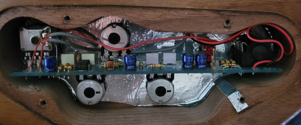

Is die Elektronik vergossen oder kommt man ran? Ggfs kann man ein paar Bauteile optimieren.
Sonst: kommt halt drauf an, was die Elektronik können soll...
Naja, eigentlich genau das, was sie auch jetzt macht, nur eben in rauscharm.
Ich hab vor Jahren wegen einem Problem den Preamp reengineered. Drinnen sitzt ein ICL7621, Doppel-OP. Dazu eine einfache Baxandall Brücke für die Klangregellung. Aber ich wollte da nicht selber dran, wegen Zeitmangel. Ich versuchs mal auf der Statusseite.

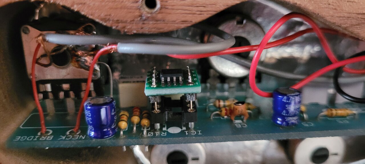

So, nachdem der Chip auf dem Weg von @Ratterbass zu mir irgendwo eine Woche Urlaub gemacht hat, hab ich gestern und heute mich mal an die Elektronik gemacht. SChritt 1: alte Chip vorsichtig ausgelötet. Will ja nicht die Platine beschädigen und einen vernünftigen Goldkontakt-Sockel eingelötet. Dann Chip auf Adapter gelötet, Pins dran und ... :O!
scheisse, falsche Pins genommen, zu dick. Also neuer Adapter, mit Heißluft den Chip von der alten runter und auf die neue gelötet, diesmal die richtigen Pins, eingesetzt, provisorisch zusammen gebaut, angespielt. Hmm zwar bekomm ich beim Volumenpoti drehen etwas knarzen, aber ansonsten bleibt der Bass stumm. Also alles durch gemessen. Pickups, check, 1. Stufe, kein Eingangssignal. Hmmm, check gegen Plan, Fehler im Schaltplan behoben (OP1 und 2 vertauscht), nochmal am richtigen Pin messen, ahh, Signal.
2. Stufe hmmpf nix ausser 50Hz Bursts. Batterie? 1,5V :rolleyes:War wohl doch nicht so gut, den Bass mit losen Strippen ins Gigback zu packen. Also neue Bakterie, und endlich Sound.
Soweit man das mit den Heimequipment (NUX Mighty Pro) testen kann, weniger Rauschen und mehr Headroom. Die Statussoapbars sind schon heftig.
Jetzt muss ich nur noch an der richtigen Anlage testen, klingt aber schon mal gut.
Vielen Dank nochmal an @Ratterbass für die Unterstützung.
