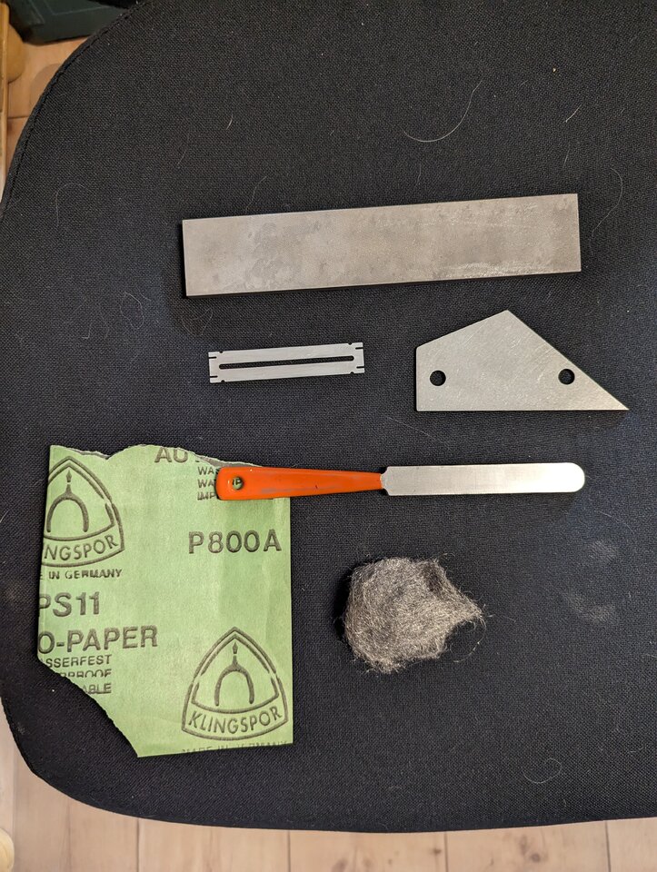

Mein Standard Werkzeug, welches bei mir oft zum Einsatz kommt:
Am besten fängt man mit sowas bei den gebrauchten Billig Instrumenten an für n Fuffi oder so.
1. Wenn was daneben geht, tut es nicht so weh :D
2. In der Regel ist bei solchen Äxten mit ziemlicher Sicherheit ein AHA-Erlebnis zu erwarten :great:
