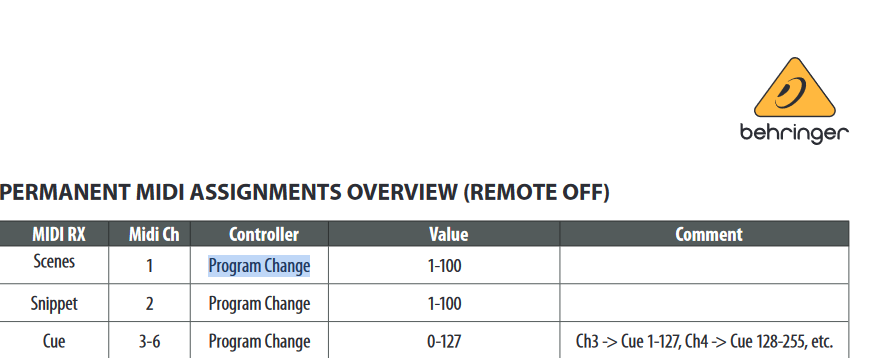

Hi Claudio,
richtig, mit "MIDI PC auf MIDI Channel 1" war auch gemeint, dass man über jegliches MIDI-fähiges Gerät auf Channel 1 einen ProgramChange Befehl senden soll, also z.B. PC 1 auf Channel 1, um die Szene 1 einzustellen. Dementsprechend müsste man schon genau die Schalter programmieren können.

Hi Claudio,
