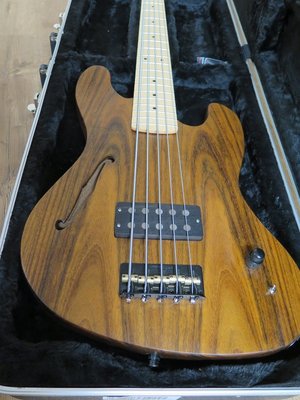

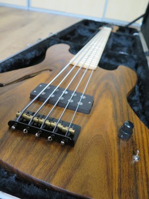

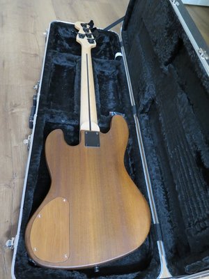

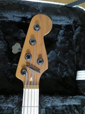

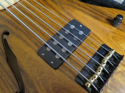

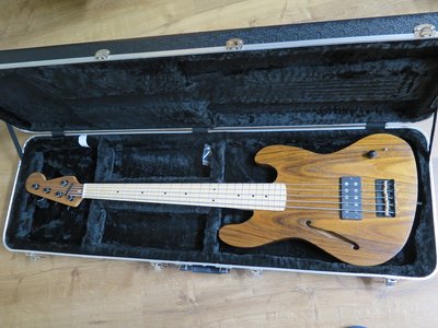

Hallo zusammen,
ich hatte vorhin meine DIY-Fretless hier vorgestellt: https://www.bassic.de/threads/fretless-home.14876024/page-19#post-17217015 (post 370) und dachte mir, stellste einen Deiner anderen DIY-Bässe mal hier vor:D: Chambered Body aus Dibetou-Holz, Decke mit F-Loch aus Ovangkol. Hals aus Ahorn mit Skunk stripe. Häussel-PU im Ebenholzgehäuse. Absolut spartanisches "cockpit" mit nur einem stacked Poti (vol/ treble) und einem Minischalter zum Trennen der Spulen. Der Hals ist relativ "fleischig", ähnlich der "Baseball"-Hälse der frühen Warwicks. Ich habe den als Rohling gekauft und dann bearbeitet u.a. die Kopfplatte mit Ovankol, passend zur Decke furniert. Brücke ist eine Wilkinson, Mechaniken bewährte Schallers. Der Bass hat einige Gigs mit Bravour bestanden, insbesondere der Kn urrige Grundsound gefiel sehr gut.
