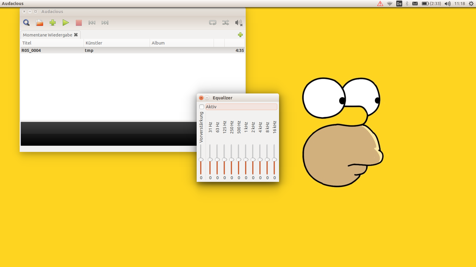

Zum reinen Abspielen von Musik ist Jack over the top. Ich nutze Audacious und da gibt es einen 10-Band EQ, guckstu:
Vielleicht reicht das für Deine Zwecke schon aus?
