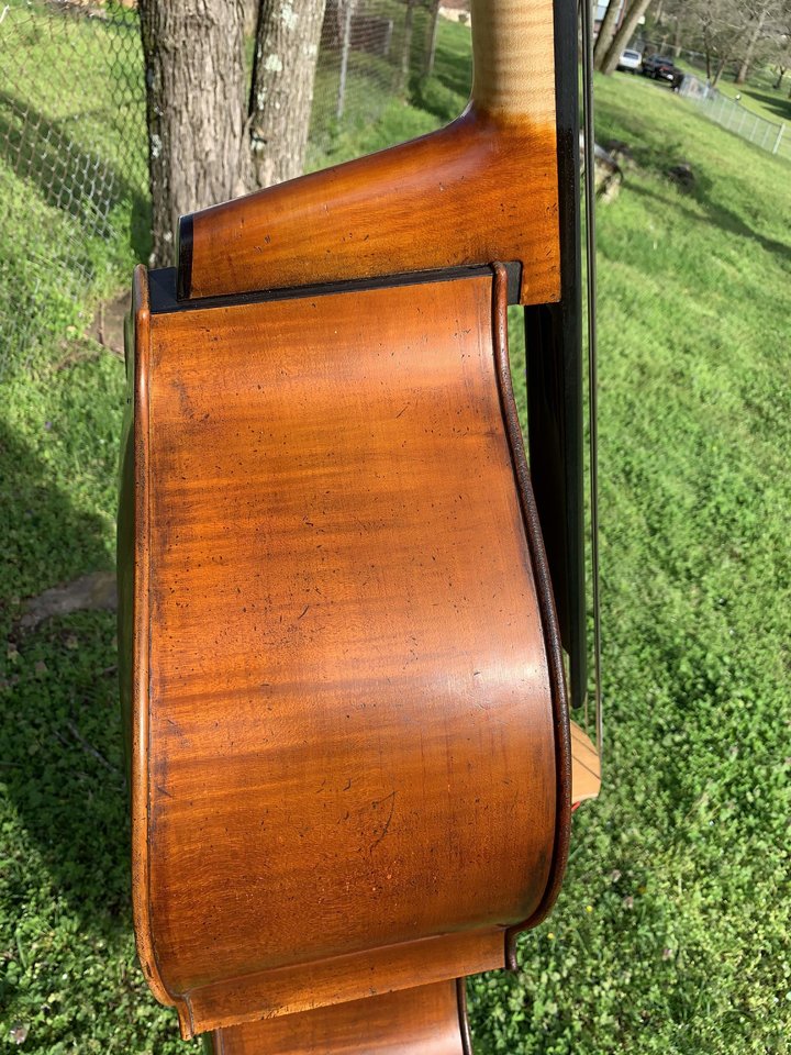

Um auf die Ausgangsfrage zurück zu kommen... 8D es könnte sein, dass das "Problem" gelöst ist.. die Idee mit dem abnehmbaren Hals/Reisebass war nicht schlecht. Ich habe den Eindruck, dass das so ein Halsansatz ist, wie ihn Jed Kriegel verwendet, um seine Bässe mit abnehmbaren und einstellbaren Hals auszustatten...
hier kann man das bei einem anderen Bass, der zum Verkauf steht, besser erkennen...
Das scheint eine sehr interessante Konstruktion zu sein, mit der man auch eine höhenverstellbare Brücke umgehen kann, weil sich der Hals als ganzes verschieben lässt...:-P

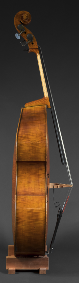

Es gibt verschiedene Ansätze bzgl. der Konstruktion mit abnehmbaren Hälsen, ein paar stehen da ja schon. Am weitesten getrieben hat es dieser Geigenbauer:
Alles sehr interessant, die Saiten hängen an einer Art Schnellspanner, der Stimmstock ist geschraubt und verstellbar, der Hals ist ebenfalls geschraubt und der Neigungswinkel einstellbar und noch ein paar Kleinigkeiten mehr. Kostet aber auch knappe 30.000 Euro - nein, nicht 3.000.
