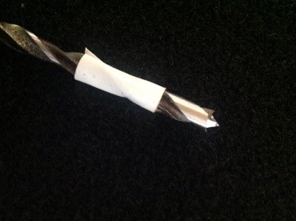

  2. Für die Befestigungsschrauben nimmt man den 3mm Holzbohrer. Als "Führung" können hier die bereits existierenden Schraubenlöcher dienen - allerdings gehen die Befestigungsschrauben um Einiges tiefer als bei den meisten gängigen Systemen, nämlich ca. 34mm. Diese Distanz (eher 2mm weniger, also 32mm) misst man am Besten mit der Schieblehre ab Bohrerspitze und markiert sie mit einem Stück Pflaster aus dem Verbandskasten (Ihr dachtet doch nicht etwa, ich rechne schon damit, mir wehzutun, oder?) - natürlich geht auch Isoband, etc.
  3. Nun wird entsprechend weit in den Body gebohrt - man achte darauf, nicht unnötig zu verkrampfen, dann wird der Bohrer ganz von selbst den einfachsten Weg wählen, also die Fortführung des vorhandenen Bohrloches

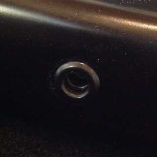

  4. Nun die Montage des Retainers: dieser ist etwas mehr als 9mm stark - Es hat bei 5 Instrumenten bei mir ausgereicht, das Loch mit einem 9mm Holzbohrer zu bohren. Ich bohre aber nicht gleich mit dem 9er Bohrer, da es nicht so ganz einfach ist, mit einem so starken Bohrer genau mittig und gerade auf das bereits vorhandene 3mm Loch zu bohren... vielmehr "nähere" mich dieser Stärke über 5mm, dann 7mm (man kann, wie gesagt, auch 5mm und 8mm dazwischen nehmen (4mm ist meist nicht nötig). Wieder werden die jeweils kleineren Bohrungen als Führung verwendet. Das Loch selbst sollte 12mm tief sein - etwas mehr spielt keine Rolle, da der Retainer auf dem Body sitzt, zuwenig ist aber schlecht - am bässten nochmal die Tiefe mit der Schieblehre überprüfen vor endgültiger Montage. Diese Distanz wird nach dem bewährten "Pflaster-Verfahren" auf allen benötigten Bohrern markiert.
  5. Das sieht dann übrigens so aus:
  7. Bohren wieder mit leichter Hand und vorsichtig - es geht nicht so einfach wie bei der 3mm Bohrung.
  8. Schliesslich wird in das ausgeblasene Bohrloch der Retainer gesetzt und mit der Schraube befestigt - ein wenig Seife auf die Schraubenspitze hilft ganz gut... das Ganze ist mit ein wenig Kraftaufwand verbunden, also achtet darauf den Kreutzschlitz nicht auszunudeln... lieber ggf. nochmals das Loch nacharbeiten... dafür hält es dann bombenfest...
