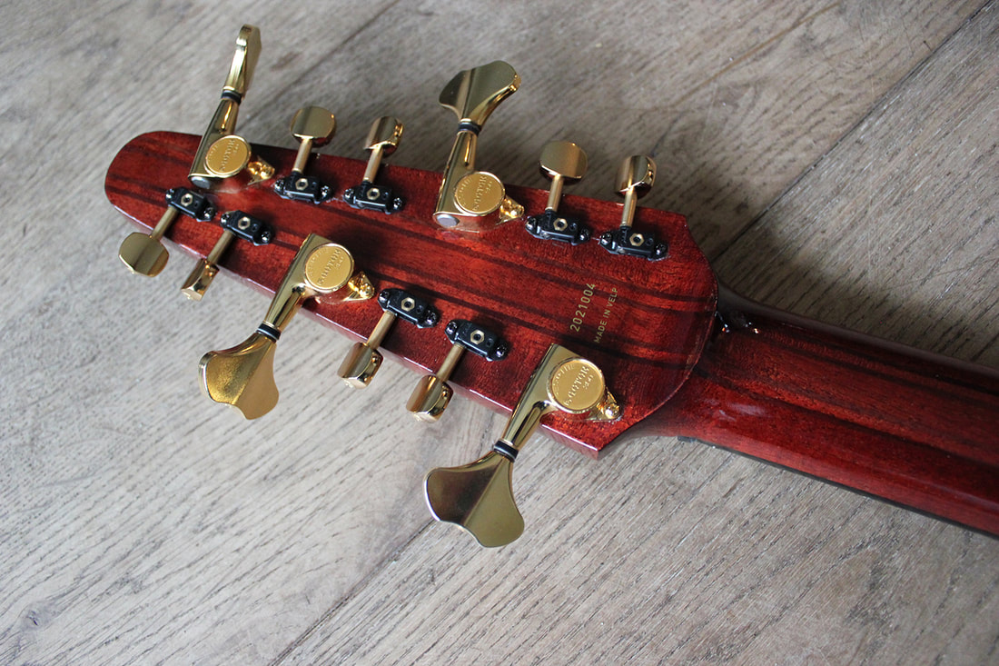

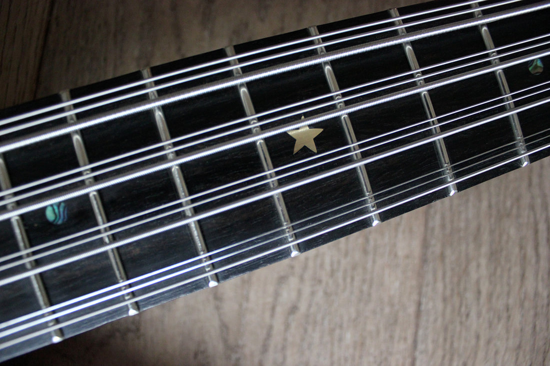

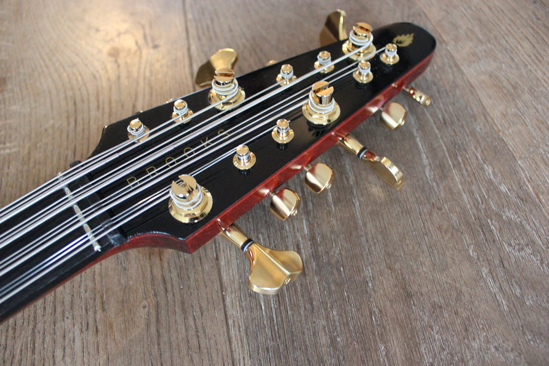

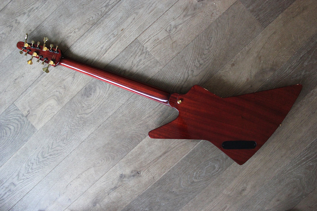

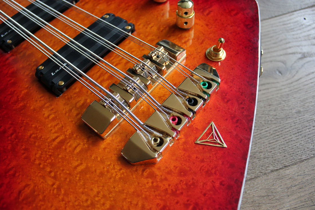

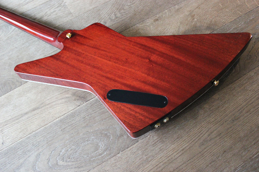

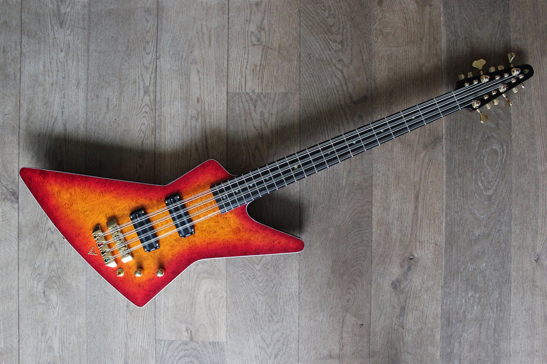

Hier ist der zweite, der endlich fertig ist.
Brooks EXB-12-B
- Mahogany body
- Blister Quilted Maple top, bookmatched
- Nine ply laminated Mahogany set neck. Glued in
- Cherry Burst finish. Naturel Mahogany back and sides
- Ebony fretboard
- Abalone position dots. Gold star on 12th position
- Jumbo frets
- 34" scale
- Buffalo horn nut
- ETS twelve string brass bridge set, gold plated
- Two spokewheel double action trussrods
- Carbon reinforcement strip in the neck
- Lace Alumitone Bass Bar in the neck position
- Lace Alumitone Death Bar in the bridge position
- Two separate outputs. Gold plated
- Toggle switch (single coil/humbucker). Gold plated
- Gotoh GB 350 lightweight bass tuners, Gold plated
- Gotoh Stealth ST 31 guitar tuners. Gold plated
- d'Addario EXL 170 - 12 strings
- Weight: 4.45 kg
Elektronikschaltung von Bas Becu. www.bqmusic.nl
Das vergoldete Logo hinter der Brücke wurde von meiner Schwester, die Silber-/Goldschmiedin ist, angefertigt.
www.paulinevandenbroek.nl
Der Baubericht kann hier eingesehen werden

Blöde Frage, ich hatte sowas noch nie in Händen:
Kann mensch das noch ernsthaft mit den Fingern spielen oder geht das nur mit Plek?

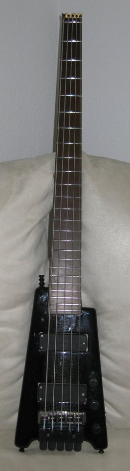

Ich finde es ganz erstaunlich, dass die Bässe ganz offensichtlich keinen Neckdive haben. Obwohl es sich ja um Body shapes handelt, wo andere schon bei vier Saiten Probleme haben. Wie machst du das?
Die Mechaniken wiegen insgesamt nur 260 Gramm. Das ist weniger als 4 traditionelle Tuner.
Ich kenne es halt nur so, daß der Gurthalteknopf ungefähr in Höhe des 12.Bundes sein sollte, damit keine Kopflastigkeit herrscht und alles was ich bisher in den Fingern hatte, was unterhallb des 15.Bundes war, war dsefinitiv kopflastig und sogar der war kopflastig. :eek: Durch das Stapeln von Gurtpinsist er es jetzt nicht mehr.
Das stimmt so pauschal sicher nicht, mein Thunderbird hat den Pin am 16. Bund und ist nicht kopflastig. Aber der Vogel hat eben auch einen ordentlichen Hintern als Gegengewicht.;-)
sogar der war kopflastig. :eek: Durch das Stapeln von Gurtpinsist er es jetzt nicht mehr. Anhang anzeigen 558621
Was heißt "sogar der"? Ohne Body muss der doch tierisch kopflastig sein, da ist der fehlende Kopf nur ein Tropfen auf dem heißen Stein... mit dem Gurtpinstapel bsit du beim 19., fast erstaunlich, dass das schon reicht! :great:
Selbstverständlich ist Gewicht und Größe des Body als GegengewichtIch mitentscheident ob der Bass kopflastig ist und der Thunderbird ist ein gutes Beispiel dafür. Ich habe mittlerweile bei einigen Bässen (wie z.B. Alembic, SKC, Schack, Kaiser, Hohner, Fernandes, Von Paris) die Gurtpinstapel angebracht und das klappt prima. Der 12.Bund ist natürlich nur ein grober Anhaltspunkt, aber bei mir war es bislang eigentlich immer so und ich glaube, daß z.B. Fender und viele andere Firmen nicht ganz zufällig den Gurthaltepin ungefähr dort angebracht haben und Firmen wie Gibson mit ihrer Taktik aus Gitarrenmodellen einfach auch Bass-Modelle zu machen immer wieder kopflastige Bässe wie z.B. die Les Paul oder SG Modelle produziert haben.
