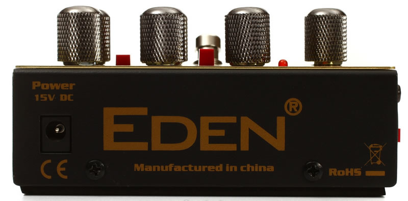

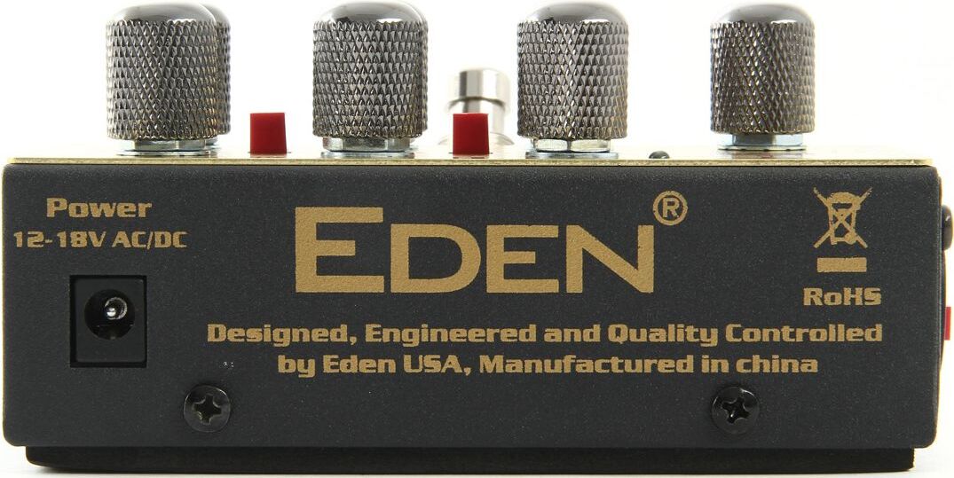

Achja - vielleicht interessiert es ja jemanden:
Scheinbar erkennt man die NEUE Revision der WTDI an der Beschriftung des Stromanschlusses und an der Beschriftung:
"Power 12-18v AC/DC"
Diese ist toleranter gegenüber der Eingangspannung und kann mit Wechsel- und Gleichstrom betrieben werden.
Diese Version hat auch die sehr helle weisse LED.
Hier die ALTE Version "Power 15V DC":
Diese braucht den Strom auch in korrekter Polung.
Mit roter LED.
Demnach habe ich die alte Version.
