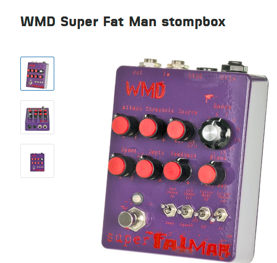

Falls trotzdem unbedingt CV, checke bitte den Nachfolger des Super FAT Man von WMD aus. Sehr gutes Pedal. Der Preis ist hier ebenfalls gerechtfertigt durch das Feature Set. Der hat nämlich eine CV Patch pay oben, die witzige Kombinationen zulässt.

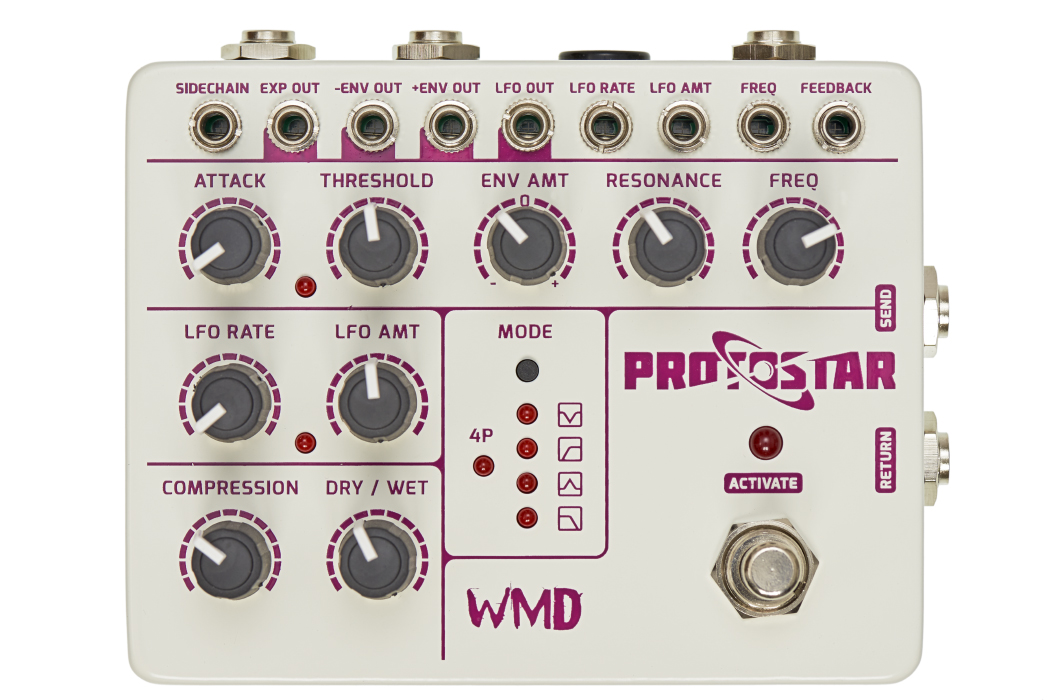

Warte ich meinte den Nachfolger:
WMD Protostar. Das ist der Nachfolger. Da kannst du alles regeln inklusive Oszillatoren, die du über CV „weiterreichen“ kannst.
