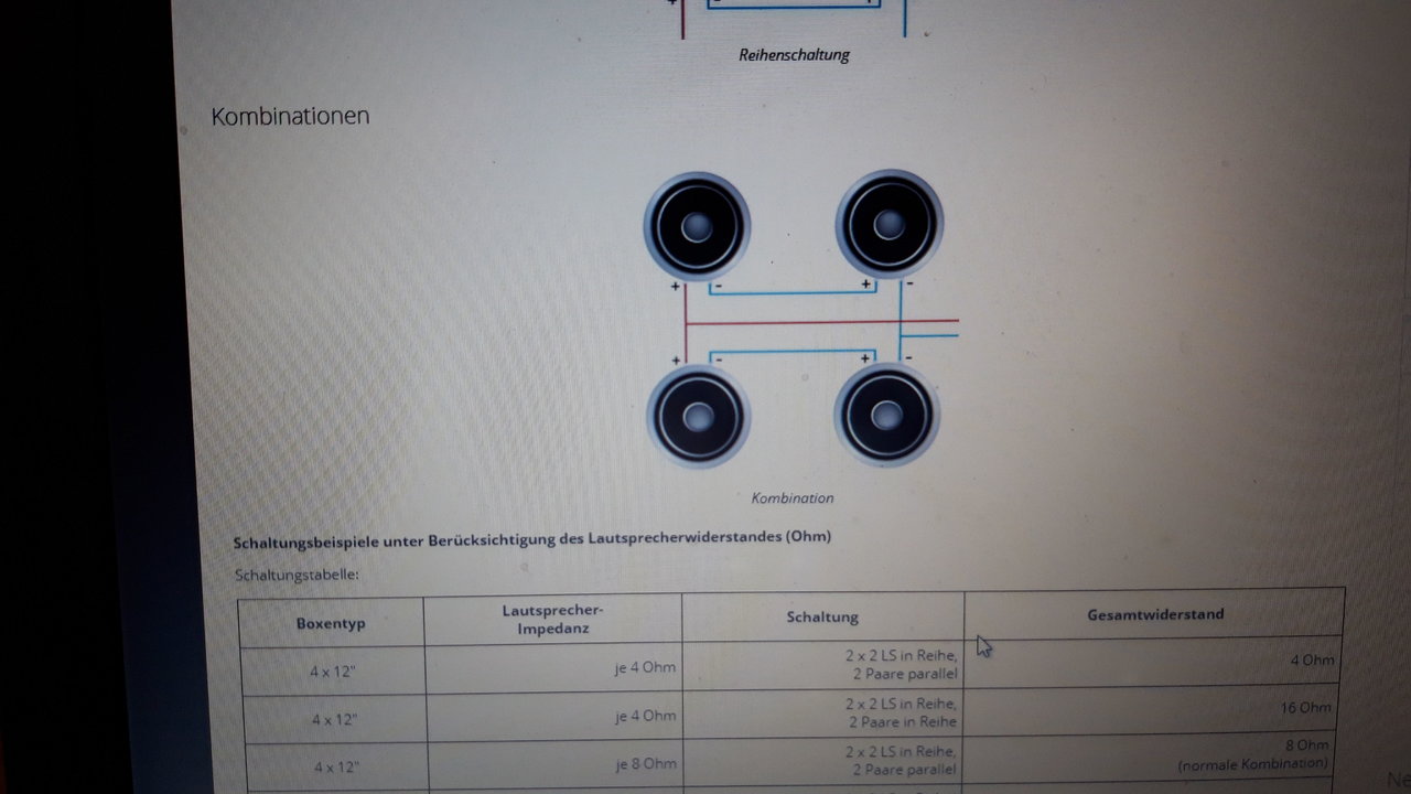

angeregt durch verschiedene Freds und der Umstieg auf InEar beim Proben, habe ich mir so eine schöne Rüttelplatte aka Pleasureboard gebaute.
Die Größe ist 800 x 550 x 75 mm (Höhe inkl. Füße) Die Stärke der Standplatte beträgt 15mm Multiplex, die Stärke der Resonanzplatte 9 mmMultiplex.
Verbaut sind 4 Bassshaker von pollin. Die Platte ist mit 5 Gummidämpfern (Durchmesser 40mm) entkoppelt.
Der Anschluss an eine Endstufe erfolgt über Speakon. Die Shaker haben jeweils 8 Ohm und...
Danke für den Hinweis!!! Das sind 4 mal 4Ohm wie folgt verkabelt!
