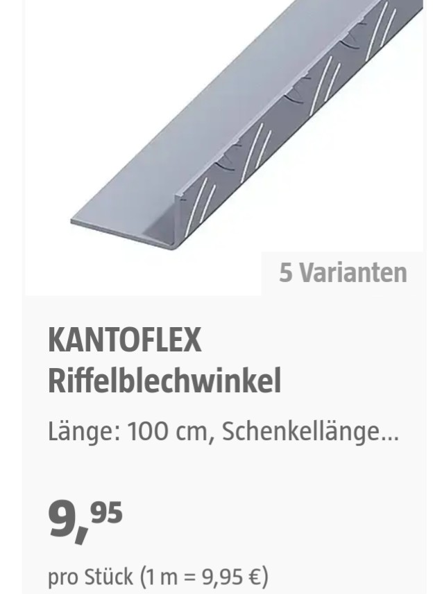

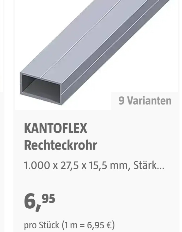

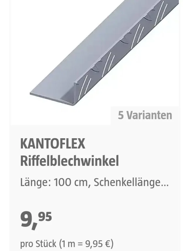

50 breit und 900 lang biegt sich immer , vorallem , wenn man auch noch darauf tritt ....... was man wohl beim pedalboard steppen macht .
überleg dir lieber was mit winkeln oder rechteckrohr .... is stabiler .

Falls Du doch nicht selbst werkeln willst - das wäre doch das richtige (wenn ich Dich richtig verstanden habe):
