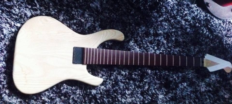

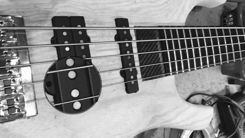

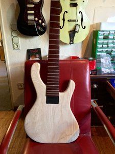

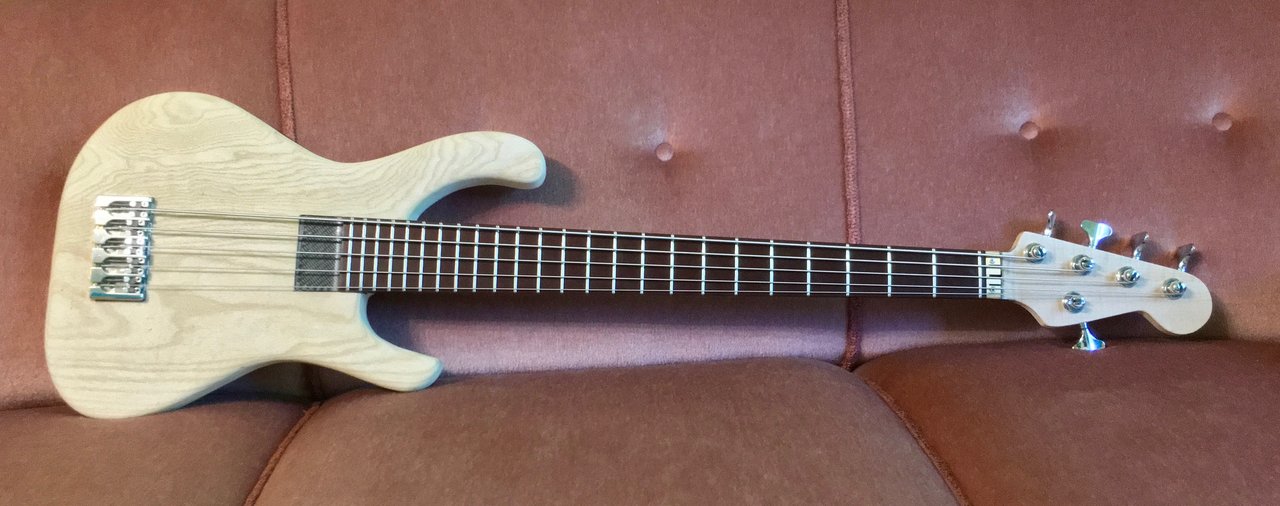

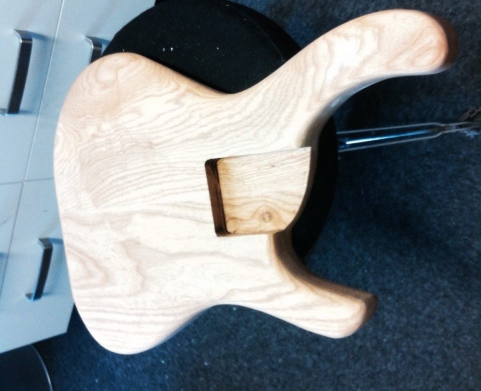

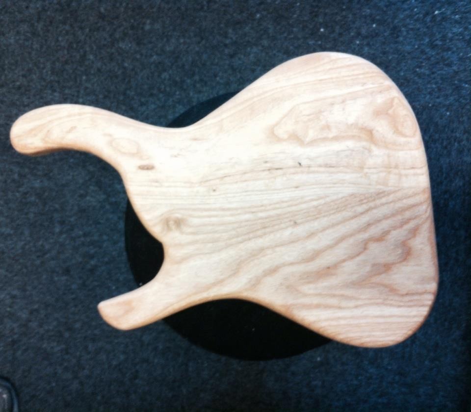

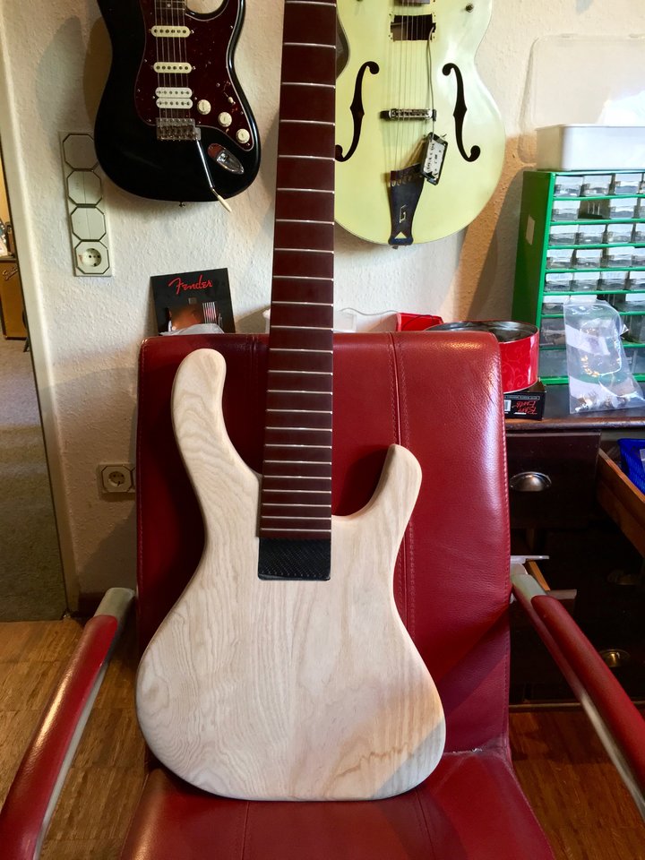

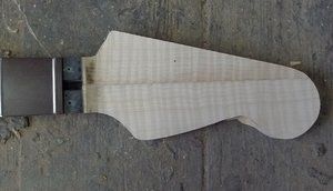

Hallo liebe Kollegen,

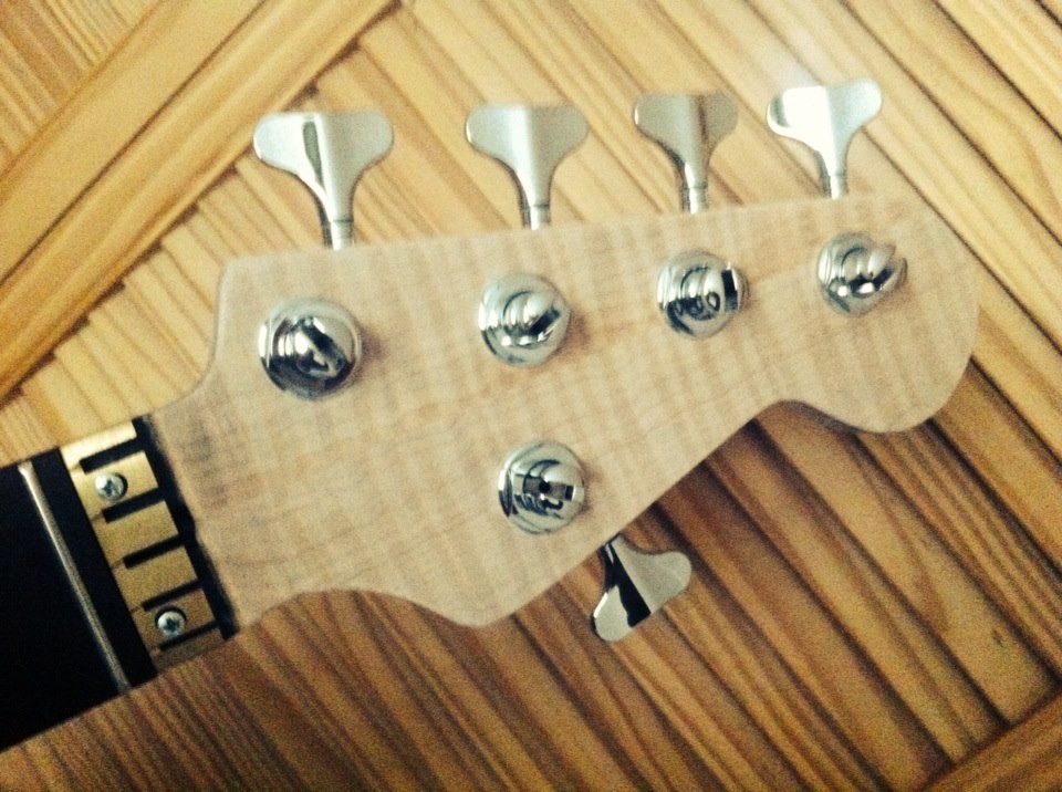

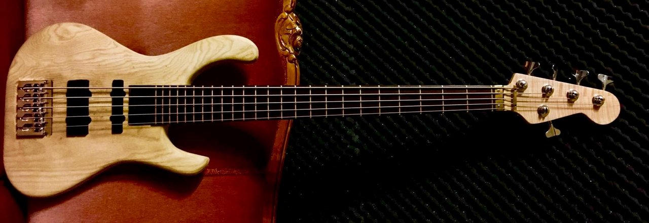

vor ein paar Jahren hab ich mir mal bei Bogart einen Carbonhals mit eher klassischem "Fender" Headstock bauen lassen. Nachdem der ein paar Jahre hier zustaubte ging es dann Ende letzten Jahres weiter. Mein Freund Oktay baut Gitarren und wollte mir unbedingt einen Bass bauen. Also haben wir uns zusammengesetzt, ich hab eine Form auf Papier entworfen und Oktay hat das Bodyholz, leichte Sumpfesche besorgt. Zusägen und Shaping folgten nach einer Weile, dann immer wieder Überlegungen, welche Hardware, welche Farbe, wie groß sollen die Shapings auf der Rückseite sein u.s.w.. Einige letzte Holzarbeiten stehen noch an, aber um zu entscheiden ob sich der große Aufwand überhaupt lohnt haben wir dann erst mal alles zusammengebaut. Und er klingt jetzt schon umwerfend, mit einem Mordspfund, genug Growl und auch Klarheit.
Hardware:
Hipshot Ultralight Tuner
Hipshot Graphtech Piezo Bridge

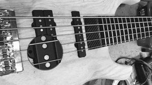

Kloppmann Pickups (der erste Kloppmann 5 String Humbucker bestehend aus 2 Jazz Bass Pickups)
Farbe und Lackierung sind noch nicht entschieden, Natur sieht auch gar nicht so schlecht aus.
Ich werde berichten...

BIn ja kein Freund dieser vielen Holzlook Edelbässe. Dieser hier allerdings gefällt mir sehr gut, schön schlicht, keine überflüssigen Zwischendecken und kein Gedöns. Ich steh ja auf Glanzlack bei den farblosen, sieht bei den alten Fenderbässen auch immer gut aus.
Soweit ich mich erinnere heißt einmal geölt gleich für immer für Lackierungen versaut, oder?
Schönes Teil!
Sehr geiles Teil...

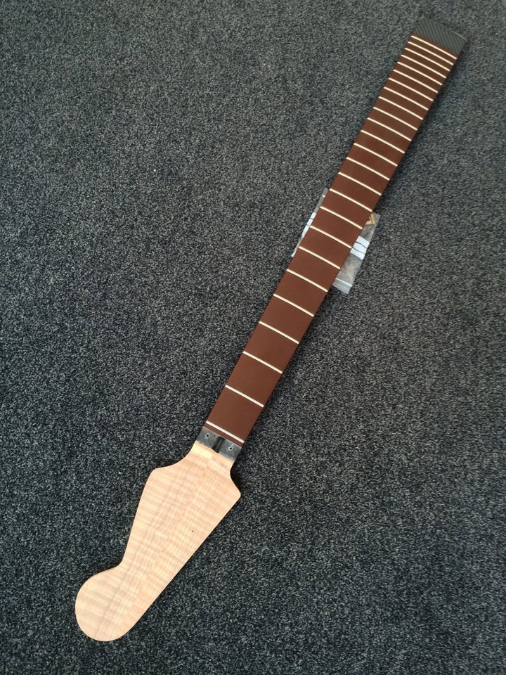

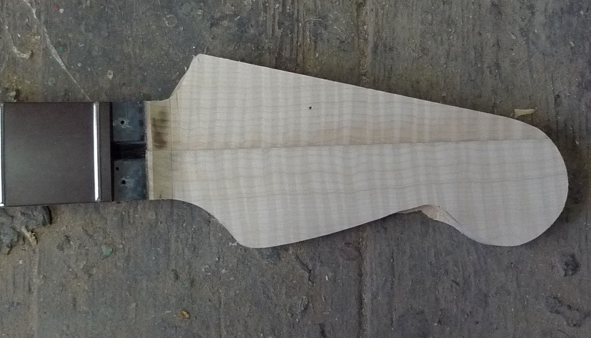

Was mich als großer Bogart Fan interessieren würde, warum Du einen Carbonhals verbaut hast.
Ich hatte den Hals noch rumliegen. Er war also die Basis, oder Initialzündung für den Bassbau. Und es ist ein sehr gut bespielbarer Hals, besser als der Hals von meinem anderen Bogart.
