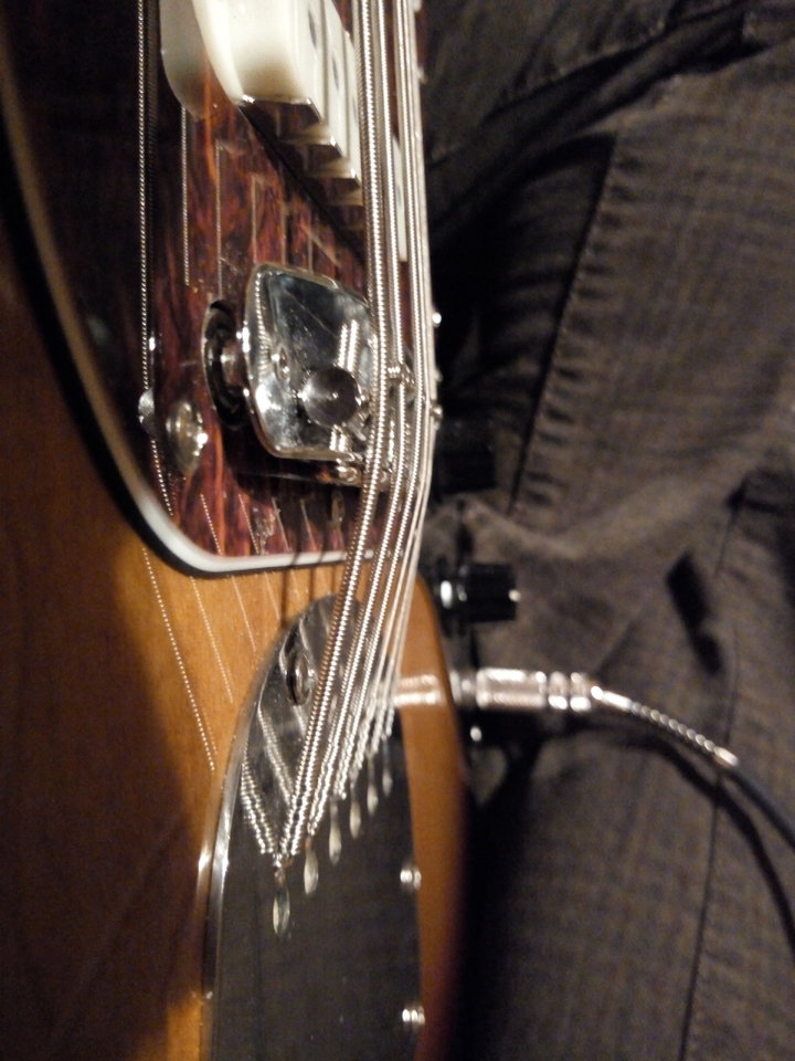

Wie wärs mit was in die richtung -
eine zwischenbrücke -
aber umverkehrt -
die saiten laufen oben drüber und
der winkel der saiten flacht ab.
Oder so was :
du installierst höhere saitenreiter
und kützst die beiden brückenpfeiler -
versenkst also die brücke.
aber umverkehrt -

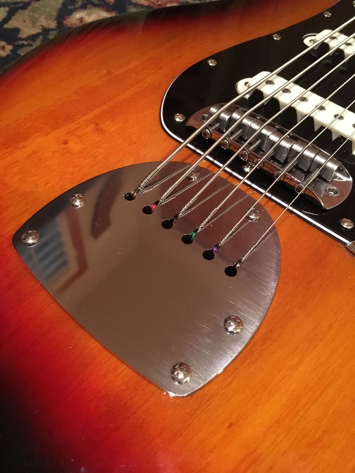

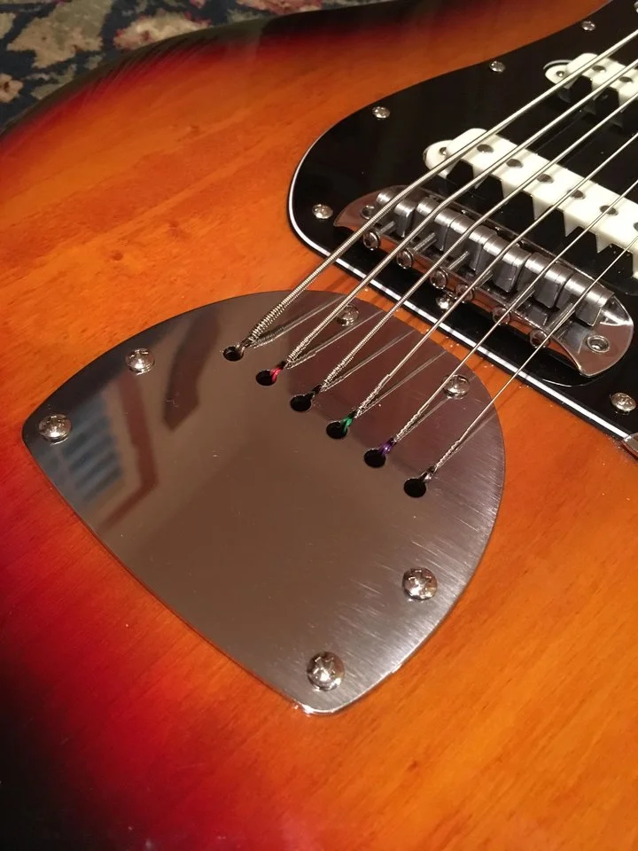

Genau so wie auf diesem Bild war mein alter Bass VI bestückt, das ist die StayTrem-Brücke und der völlig überteuerte Saitenniederhalter!
Das Bild zeigt zumindest, dass die Staytrem-Bridge funktionieren müsste. Ist vielleicht dann doch das einfachste (wenn man die Logistik beiseite lässt).

Das zeigt wohl die auch von mir preferierte Lösung, die StayTrem-Brücke und den Vibrato-Ersatz. Scheint sauber zu funktionieren.
So wird das gemacht!
