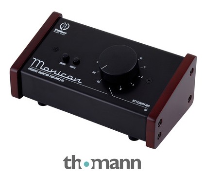

Ich nutze für sowas den Palmer Monicon.
Praktisch: man kann den als keinen 2 auf 1 Mixer verwenden und hat gleichzeitig noch einen Abgriff fürs Pult o.ä. Da sowohl Klinke als auch XLR am In- und Output angeschlossen werden können, ist man da recht flexibel. Einen Zuspieler kann man über Stereo-Miniklinke auch noch einspeisen.

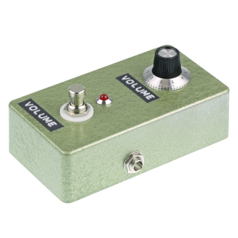

Was handlicheres wäre natürlich besser. Vielleicht schaue ich sonst nach einem kleinen volumepedal…
