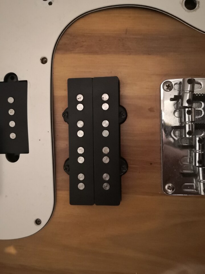

Hi Leute, bin neu,habe über die Suche leider nix gefunden.
Ich habe einen Coxx Classic Bass und würde gern die Tonabnehmer tauschen. Ich habe bis jetzt leider keine passenden gefunden da der Tonabnehmer an der Bridge ein wie ich denke Double coil mit 4 schrauben (Bild) ist.
Gibt es da einen passenden oder muss ich auf 3 Loch umbauen?

Bassculture fragen. Der baut dir neue Pickups auch in das alte Gehäuse, sofern es nicht voll vergossen ist. Zudem gute Beratung und Umsetzung deiner Soundvorstellungen... Aber du weisst schon, dass ein Pickup gar nicht mal so viel Einfluß auf den Sound hat, wenn er nicht gerade grottenschlecht zusammengedengelt ist, pfeift oder brummt... Wenn der Pickup 4 Anschlüsse hat, hat man noch sehr viele Variationsmöglichkeiten (serie, parallel, einzeln geschaltet).
Ansonsten ist es auch sehr hilfreich, wenn Du einfach mal die Abmessungen des PU postest.
Bei Rockinger gibt/gab(?) es den sog. Doppeljott, da sitzen die Schrauben an den selben Stellen. Einfach mal dort nachfragen.
Für mich muss ein Pickup einfach das Spektrum des Basses rüberbringen. Und das tut auch ein Rockinger oder Tonerider. Der Unterschied zu einem sündig teuren Kloppman ist oft nur noch minimal.

Um zu Threadthema zurückzukommen: Was ist das Problem mit dem Pickup: Zu mumpfig, ist er mikrofonisch? Kaputt? Zu leise gegenüber dem P-Pickup oder zu dröhnig?
Ansonsten wäre der Rockinger DoppelJott ja eine Alternative. Da sollte man aber auch genau auf die Abmessungen achten. Bei den J-Pickups bei Fender USA gibt es ja unterschiedliche Breiten für Steg und Hals-PU.

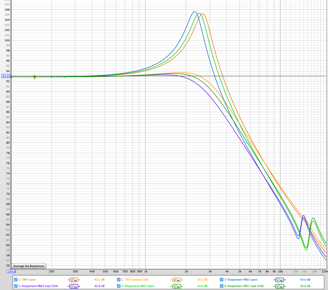

Weil ichs grad parat habe mal ein kleiner Vergleich zwischen den Frequenzgängen von vier Split Coils an der standard passiven 250k Poti-Kombination. Amplituden zwecks Vergleichbarkeit angeglichen.

Weil ich auch dazu was parat habe, diesmal mit 250k und einmal mit 1M belastet (direkt vom PU in den ADC). In dem konkreten Fall Tonerider-Kloppmann ist der Unterschied tatsächlich nicht so riesig. Aber das erste Bild oben zeigt, wie es auch anders aussehen kann.
Die Vergleichbarkeit ist tatsächlich relativ schwierig. Deshalb ist messen mittels Senderspule eine gute Möglichkeit, das halbwegs quantifizierbar festzuhalten.
Und das behandelt nur den Einfluss *einer* Spule auf den Amplitudengang. Kammfiltereffekte und verschiedene Spulenaperturen sind dabei noch vollkommen ausser Acht gelassen.
Dass PU kaum etwas ausmachen, dem möchte ich vehement widersprechen. Natürlich ist es am Ende die Summe aller Teile, aber nicht nur die Position des PU sondern eben auch seine Beschaffenheit haben einen ganz erheblich Einfluss auf diese Summe.
Danke für den Hinweis bzgl. Bassculture. Abmessungen des PUs: 94 mm x 37,7 mm
Danke auch für den Hinweis, jedoch habe ich den DoppelJott nicht gefunden...
Leider fehlt mir da die richtige Aussprache, bzw. kann ich nicht wirklich beschreiben was mich stört.
Ich bin eigentlich ungelernter Gitarrist und spiele nun schon ein paar Jährchen Bass. Mittlerweile auch Unterricht bei nem Profi und komme gut voran. Ich habe neulich vom Kollegen einen Sandberg California tm 4 Short Scale mit Flatwounds bekommen- Mega gut zu spielen. Da der Coxx aber mein erster ist und die Bespielbarkeit sehr bühnentauglich ist, wollte ich einfach mal ein wenig modifizieren. Die originalen Sandberg Mechaniken für 30 Euro von Ebay Kleinanzeigen waren der Anfang. Neuer Steg/Bridge auch da.
Die Überlegung war es, das ganze mit PUs abzurunden.
Ich dachte da an ein einfaches Set was man als "standartmäßiges" Update sehen kann. Jedoch merke ich gerade das es nicht so einfach ist! :D
Danke auch für die sehr technische Ausführung!!!
Schlussendlich gibt es noch die Möglichkeit zwei Single Coils mit einander zu verbinden oder? also die Nasen für die Löcher entfernen und zusammenkleben???
Im übrigen ist der Double Coil vergossen, die anderen beiden kleinen SingleCoils nur oberflächlich verklebt.
