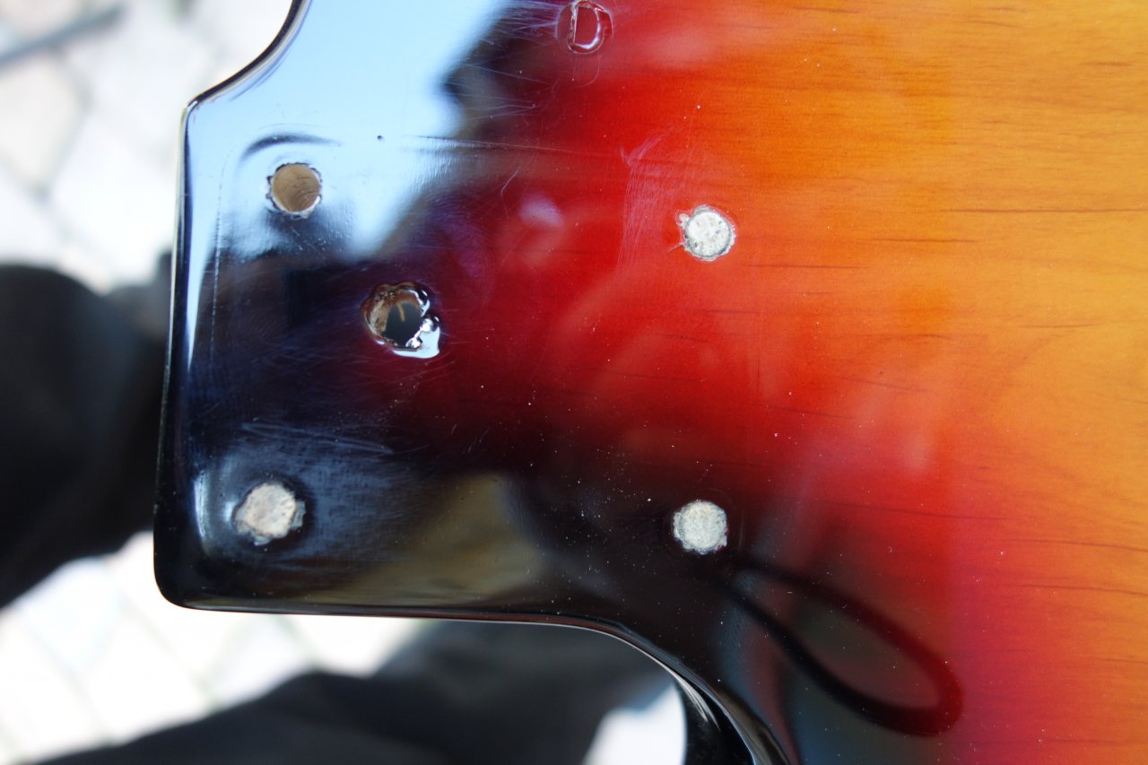

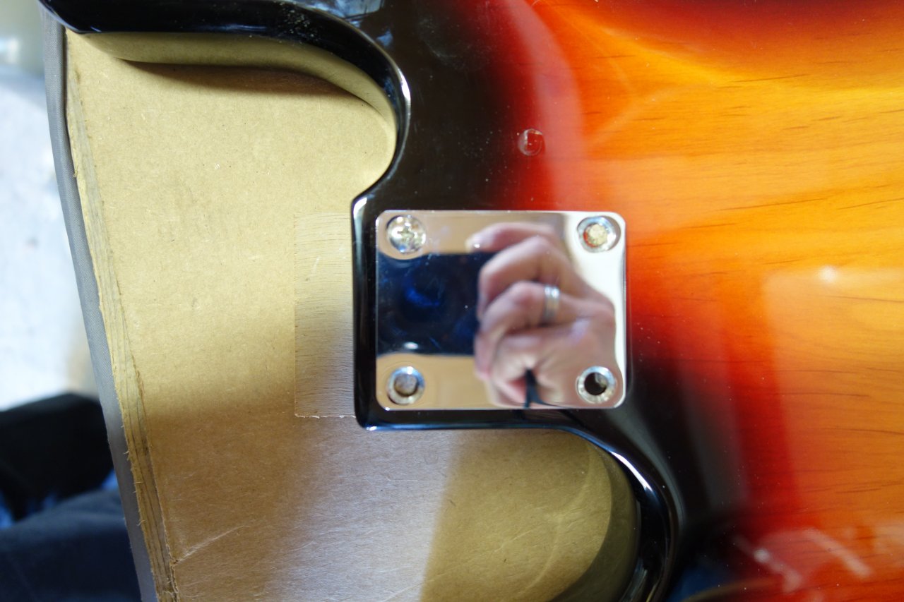

Leider sind die Bohrungen im Body nicht deckungsgleich mit denen in meinem Ahorn-Neck. Sie sind auch nicht deckungsgleich mit der Befestigungsplatte, sie sind mit garnichts deckungsgleich. Sie sind schlicht verbohrt. Genau ein Loch passt recht gut, wenn der Hals satt in der Halstasche sitzt. Ein zweites naja, und zwei Löcher sind völlig daneben. Und das ist wohl auch der Grund für den günstigen Preis des Bodies. Das Ding ist falsch gebohrt. In mir keimt der Verdacht auf, das auch die Halstasche zwar schön passend ist, aber möglicherweise ein falsche Neigung besitzt. Der erweist sich jedoch als unbegründet, die Halstasche ist völlig korrekt ausgeführt.
Na gut, ich beschließe den Body zu verwenden und aufzuarbeiten.
1. Nicht passende Bohrungen verdübeln. Oben sieht man den Lackfehler.

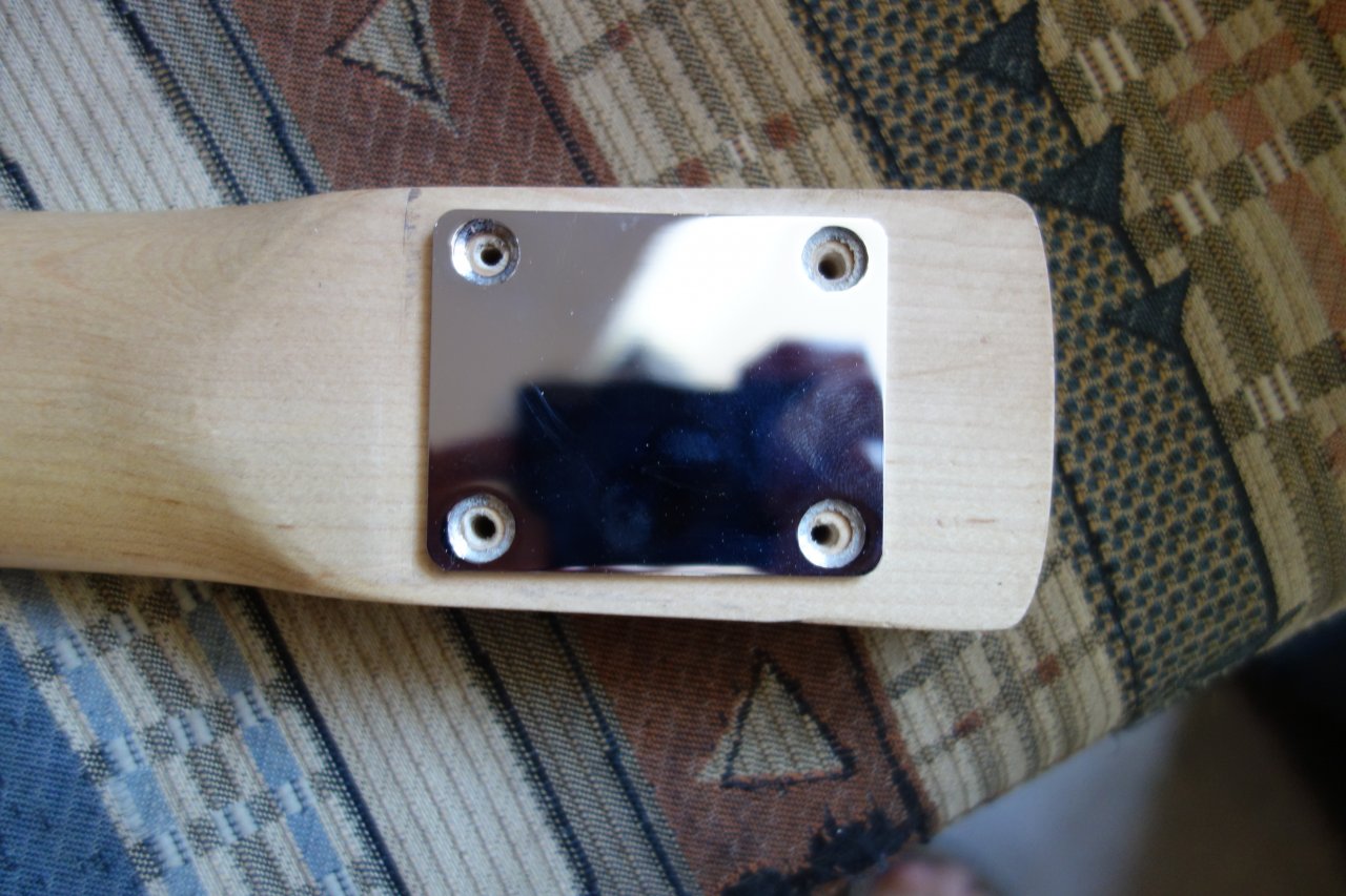

2. Schablone von den bereits existierenden Bohrungen im Hals anfertigen. Ich nehme einfach die Befestigungsplatte, die passt genau zu den Halslöchern.
3. Schablone an Body Befestigen (ich nehme dafür das eine passende Loch) und Bohrlöcher auf den Body übertragen.

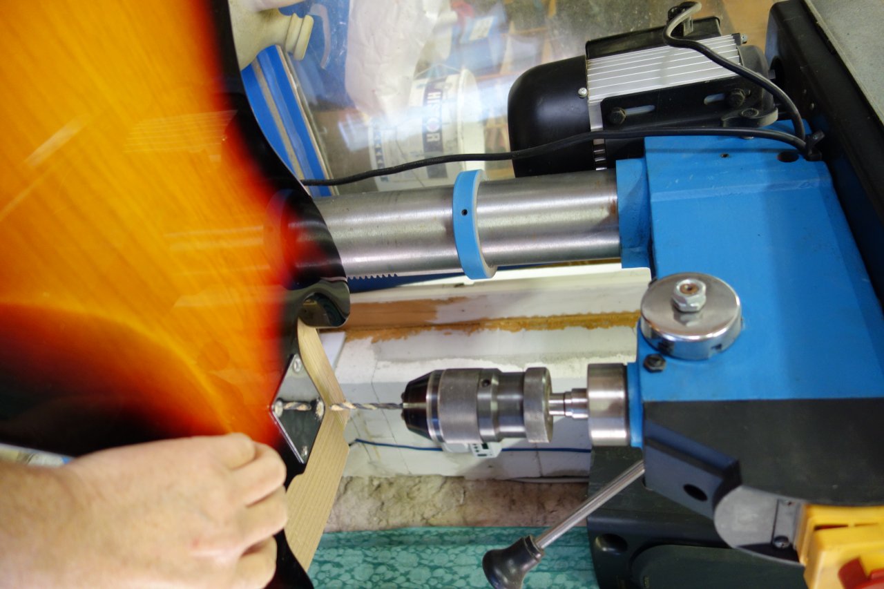

4. Löcher schön vorsichtig und senkrecht durchbohren, 5,5mm
5. Hoffen das alles passt und zuammenbauen.

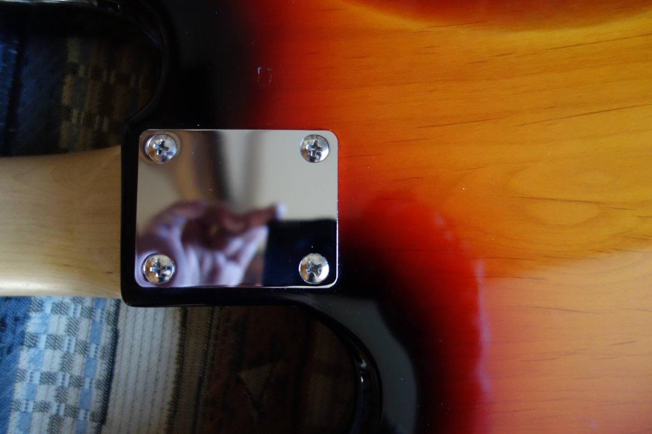

Hat geklappt, der Hals sitzt mit seinen alten Bohrungen fest in der Tasche. Und falls mir der Erle-Body nicht zusagt, kann ich den Hals ohne irgenwelche Anpassungen einfach wieder auf den Esche-Body setzen.
Dass auch die Bohrungen für Pickguard und Cockpit falsch waren, versteht sich ja von selbst. Ich muss fast alle neu bohren, aber glücklicherweise werden die falschen Bohrungen alle abgedeckt.

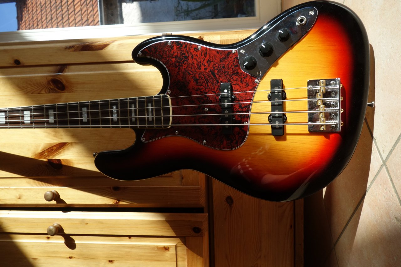

So sieht er mit dem 25€-Erle-Body aus, der alte Hippie:
Ich bin sehr zufrieden mit dem Umbau. Der Bass klingt jetzt etwas wärmer, mittiger und weicher, nicht mehr so knallig, was am Holz und sicher auch an der 60s Position des Bridge-PU liegt. Die Saitenlage lässt sich gut einstellen. Und er bringt jetzt genau 4kg auf die Waage, nicht mehr 5,1kg.

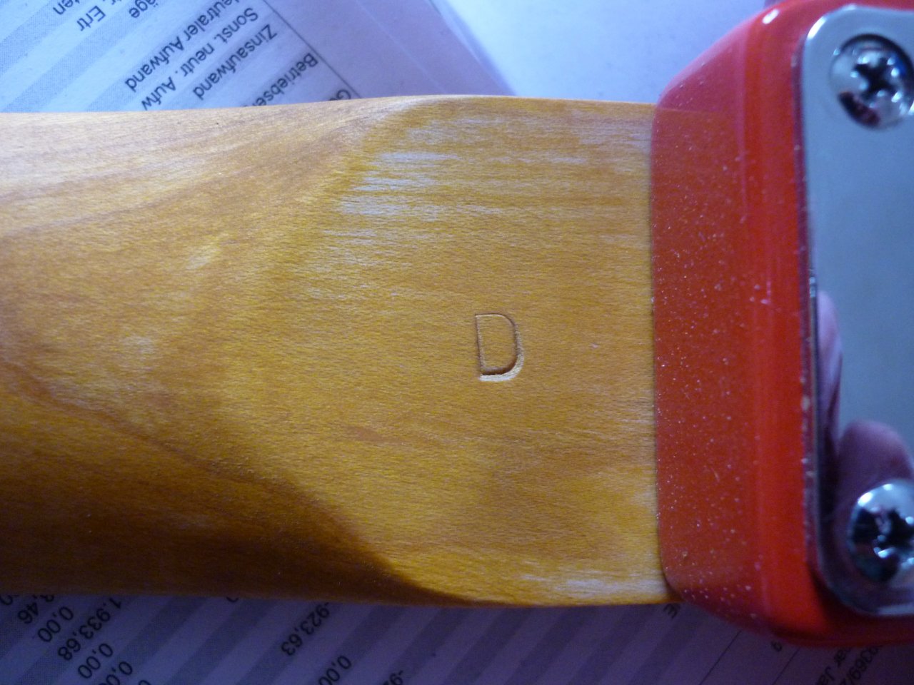

klitzekleiner Lackfehler auf der Rückseite
Lackfehler ist bei mir in etwa der selbe
Kein Lackfehler. ;-) Das ist ein eingeschlagenes "D". K.A. für was das steht. Evtl. für "durchgefallen". [¦)]
Das ist wohl die HB-Ausschuss-Kennzeichnung, bzw. die Kennzeichnung für diejenigen Teile, die noch verkauft werden können. Ich hatte selber schon 2 Hälse mit diesem "D" am Halsfuß. Bei einem weiß ich sicher, dass der Vorbesitzer ihn laut seinen Angaben vom Thomann-Krabbeltisch hatte.
Hier das "D" auf dem Shorty-Hals meines Stratbasses:
Ich hab mir bei Thomann einen "Deko Bass" bestellt, der hat auch ein D auf dem Halsfuß. Hat 35 € gekostet. Der Bass war technisch in Ordnung, hat aber einen Centstück großen Lackabplatzer am Body. Also D = Deko Instument.
