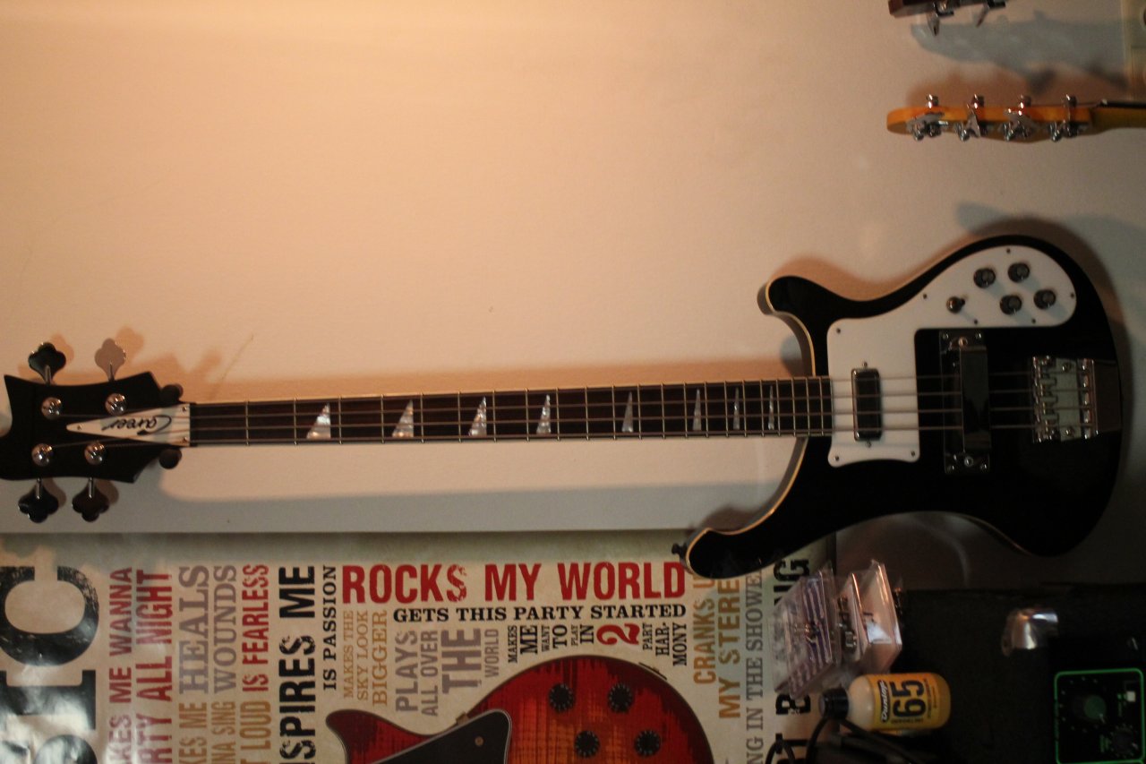

ich hab mir vor kurzem einen Career Rickenfacker zugelegt. An sich schön zu spielen, kommt meiner Meinung nach gut an der Orginal ran.
Nun folgendes Problem, das Neck-Pickup ist viel leiser als der Bridgepickup.
Es brummt und der Volume Poti kratzt.:rolleyes: Ist da nur der Poti kaputt?
Wie einfach ist die Rickenbacker-Orginalschaltung? Wie groß ist der Unterschied zwischen 4001 und 4001 C64?
Bei der C64 müsste ich ja keine zusätzliche Bohrung setzen, von daher würde ich jetzt zu der tendieren.
Welche Komponenten empfehlen sich da? Hat das schonmal jemand gemacht?
Danke schonmal :popcorn:

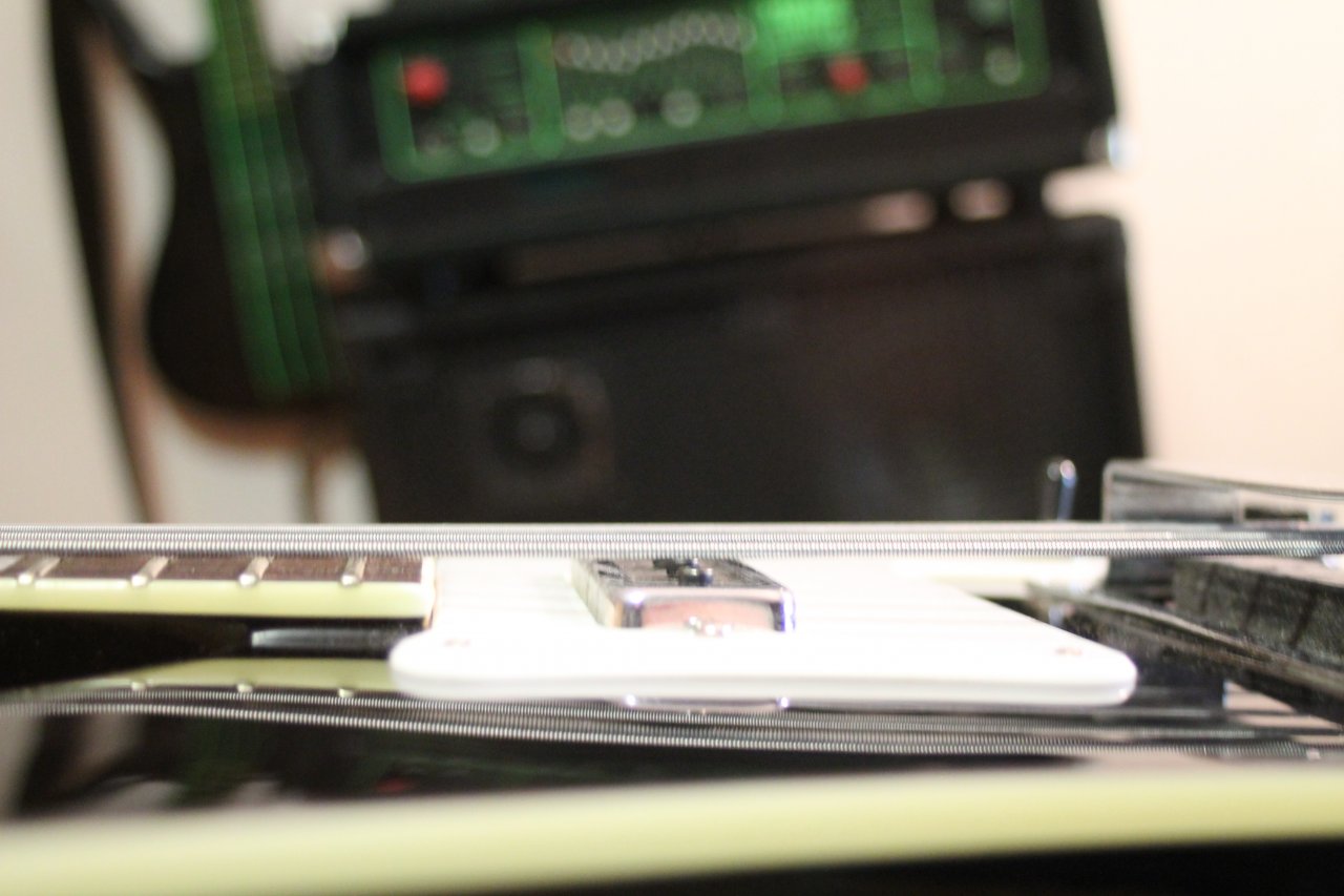

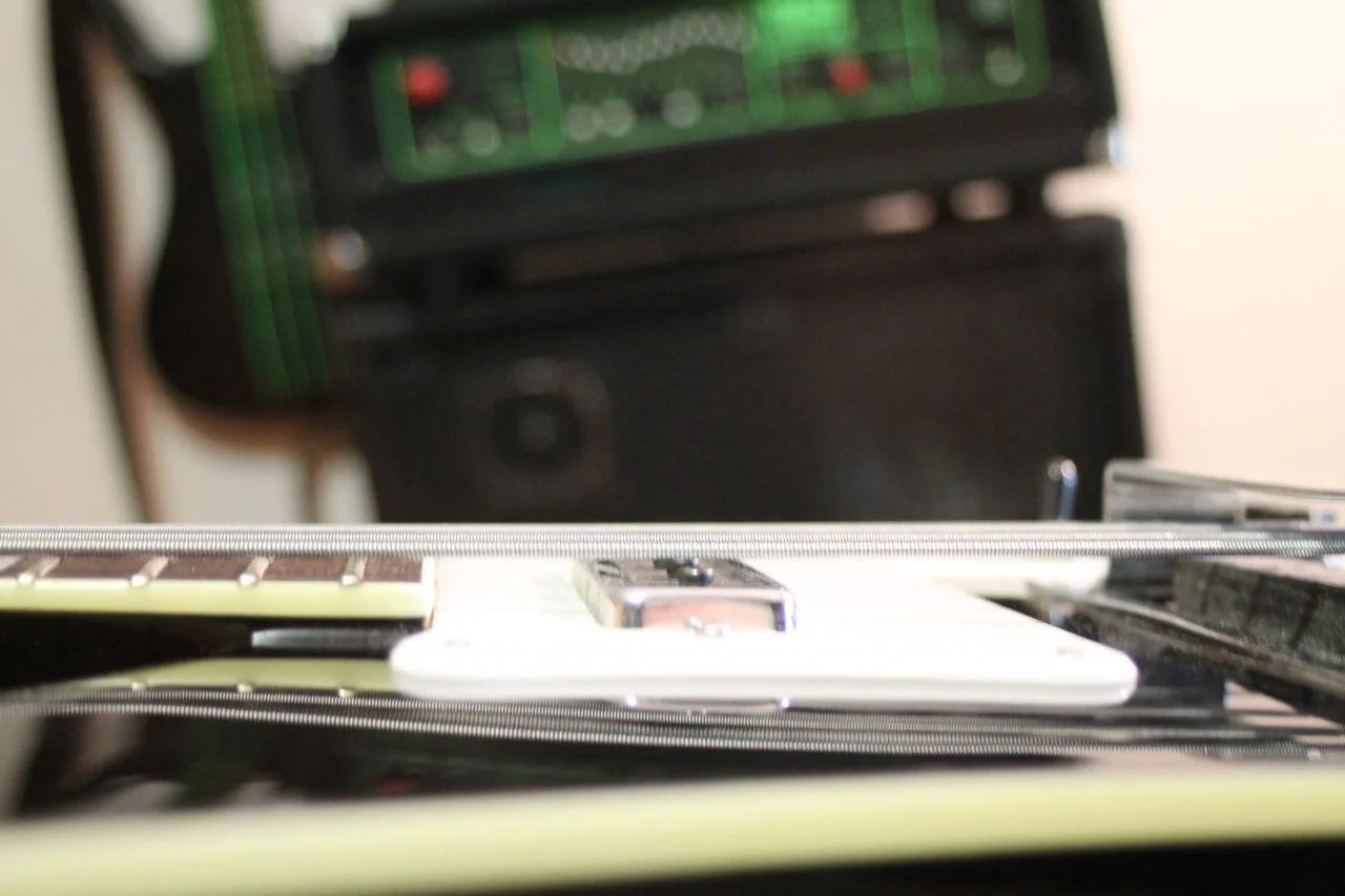

Wie hoch sind die Abstände der PU´s zu den Saiten bei Deinem Bass ??

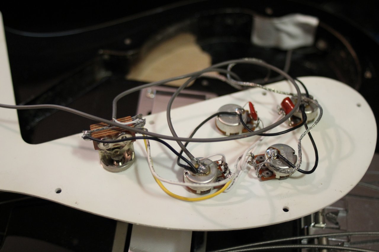

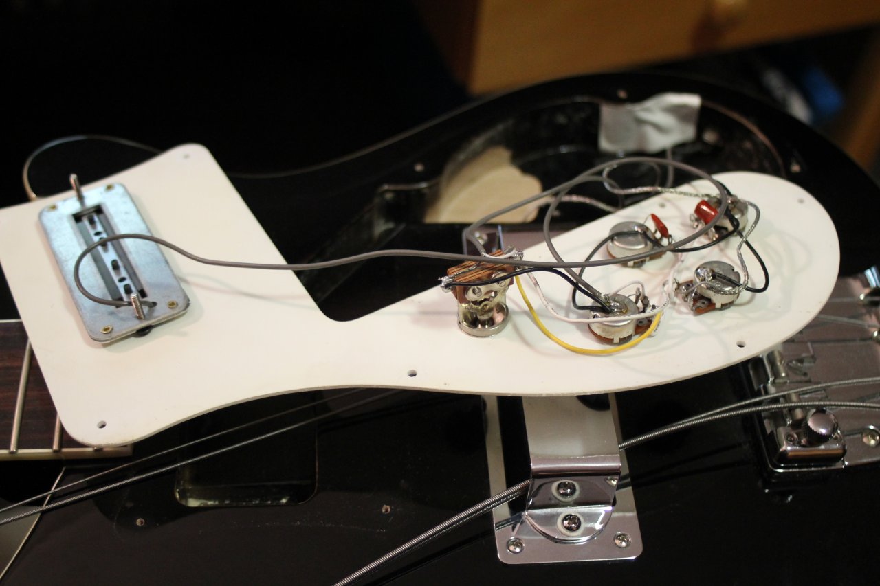

Hier mal wie gewünscht die Bilder.

Wenn ich lese "es brummt", dann kommt mir das für einen Rickenbacker-ähnlichen Bass mit single coil pickups normal vor - denn das Original brummt ja auch.
Oder handelt es hier um ein anderes Brummen als das ordinäre single coil-Brummen?
Ok es brummt mehr als beim Orginal. Zudem ist wie gesagt der Output schwach und der Volume Poti für den Neck-Pickup kratzt.

hi > danke für die Pics > sieht alles "normal billig" aus so wie die komplette Elektrik aufgebaut ist > inkl. der PU :bad:
Es stellt sich jetzt die Frage in wie weit Du Dein Instrument "veredeln" willst, und Du handwerklich dazu in der Lage bist.
Das Material für das komplette "Roundup" kostet ca. € 280,-- (PU, Poti, Buchsen....).
Wenn der Bass schon rein akustisch angespielt bzw. von der Bespielbarkeit das Potential hat, würde sich die Investition lohnen > das kann ich von meiner Stelle aus leider nur schwer beurteilen.
Soweit ich verstanden habe konntest Du bereits einen Vergleich mit einem Original RICK machen > hier hat Deiner Feststellung nach Dein Bass gut abgeschnitten.
Ich musste damals vor meinem MAYA- Refurbishment auch eine Entscheidung treffen, da die komplette Elektrik für den Ar.... war.
Habe den Invest und die Arbeit getätigt, und bin letztendlich mit dem Ergebnis sehr zufrieden.

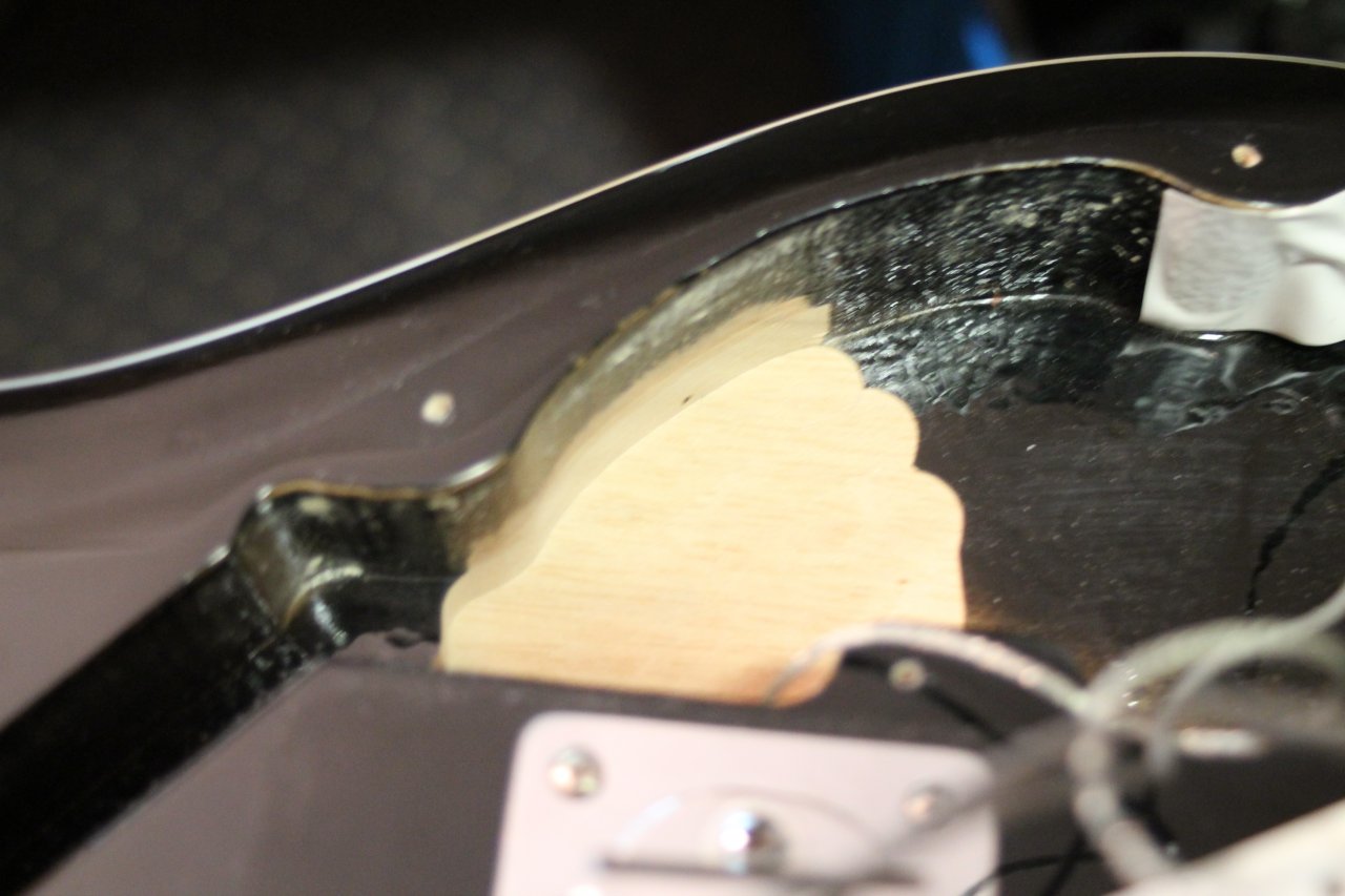

Ich würde jetzt erstmal nur die Potis, Kondensatoren, Klinkenbuchse austauschen und das Fach mit Rockinger Abschirmlack bestreichen( wie zu sehen ist fehlt eine Stelle komplett).
Die Pickups würde ich dann erstmal testen. Ich würde nur moderne Bauteile verwenden, Kondensatoren und Potis sind für mich wie Saiten, Verschleißteile.

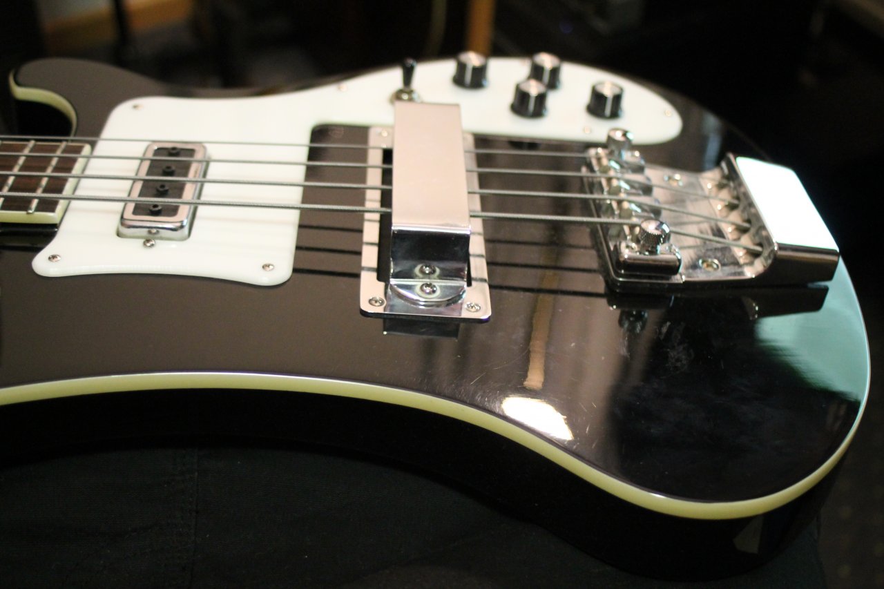

Es ist bei den Ricks meißtens so,daß der Neck PU um ein gutes Stück leiser ist,als der Bridge PU.
Das sollte also nicht unbedingt eine Störung sein,am Career.

Achja,im normalen Fall besitzt ein 4001,den dritten Kondensator,der die Bässe am Bridge PU beschneidet.
Es ist ein 0.0047 uF ,oder auch 4,7 nF Kondensator.
Falls Du näher an den 4001 Sound kommen möchtest,könntest Du so einen ja mal evtl. in Betracht ziehen.
Ansonsten lässt der sich ja auch wieder leicht entfernen :-).

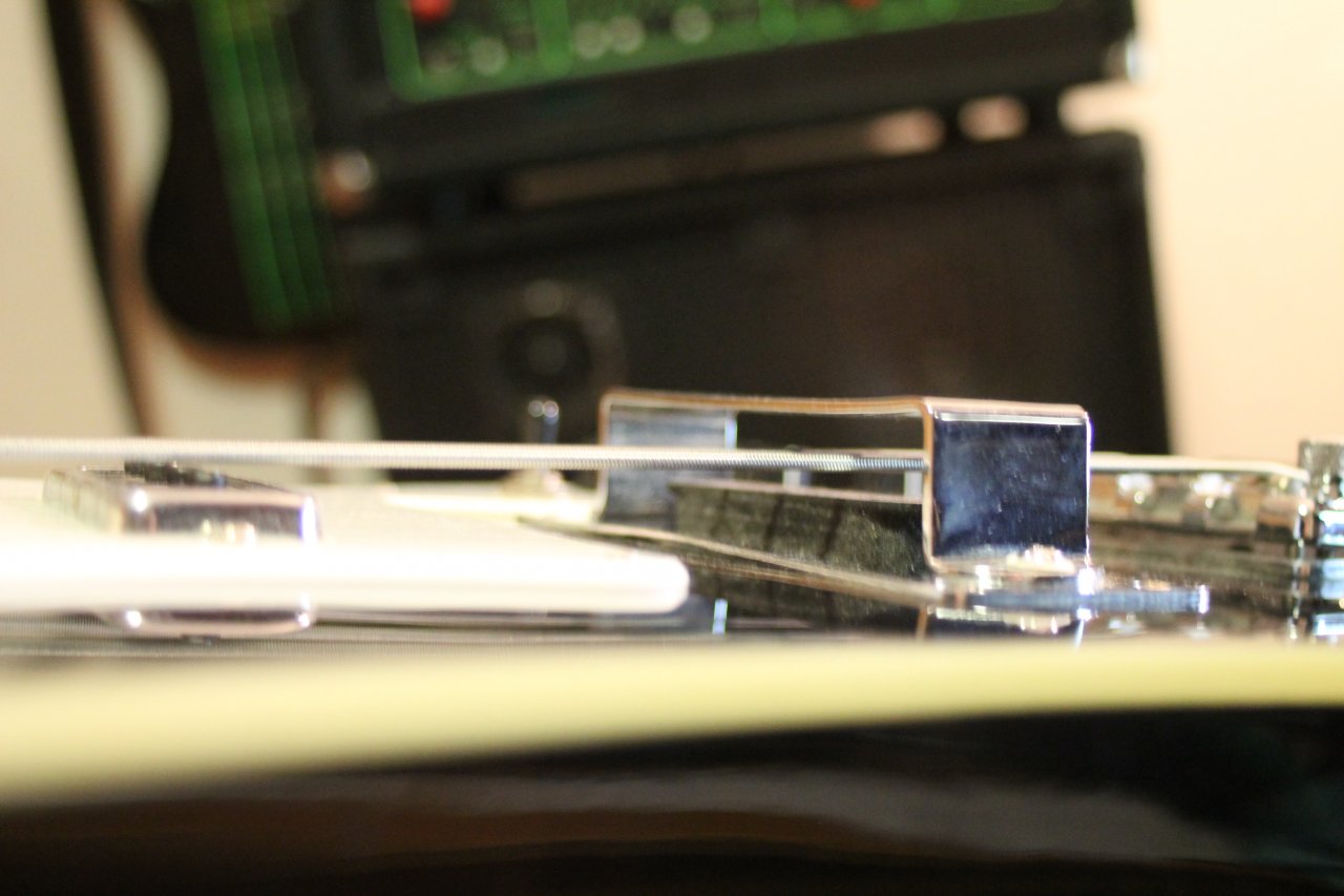

Da fragst Du am Besten mal den Schrotty.Ich besitze diese Spezialschrauben nicht.
Zumindest machen diese Schrauben auch nichts Anderes,als den PU weiter nach oben zu bringen.
Du könntest hierzu auch schonmal die zwei kleinen Gromets ( Gummiringe ) entfernen.Die bringen den PU auch noch ein Stück weiter nach oben.
