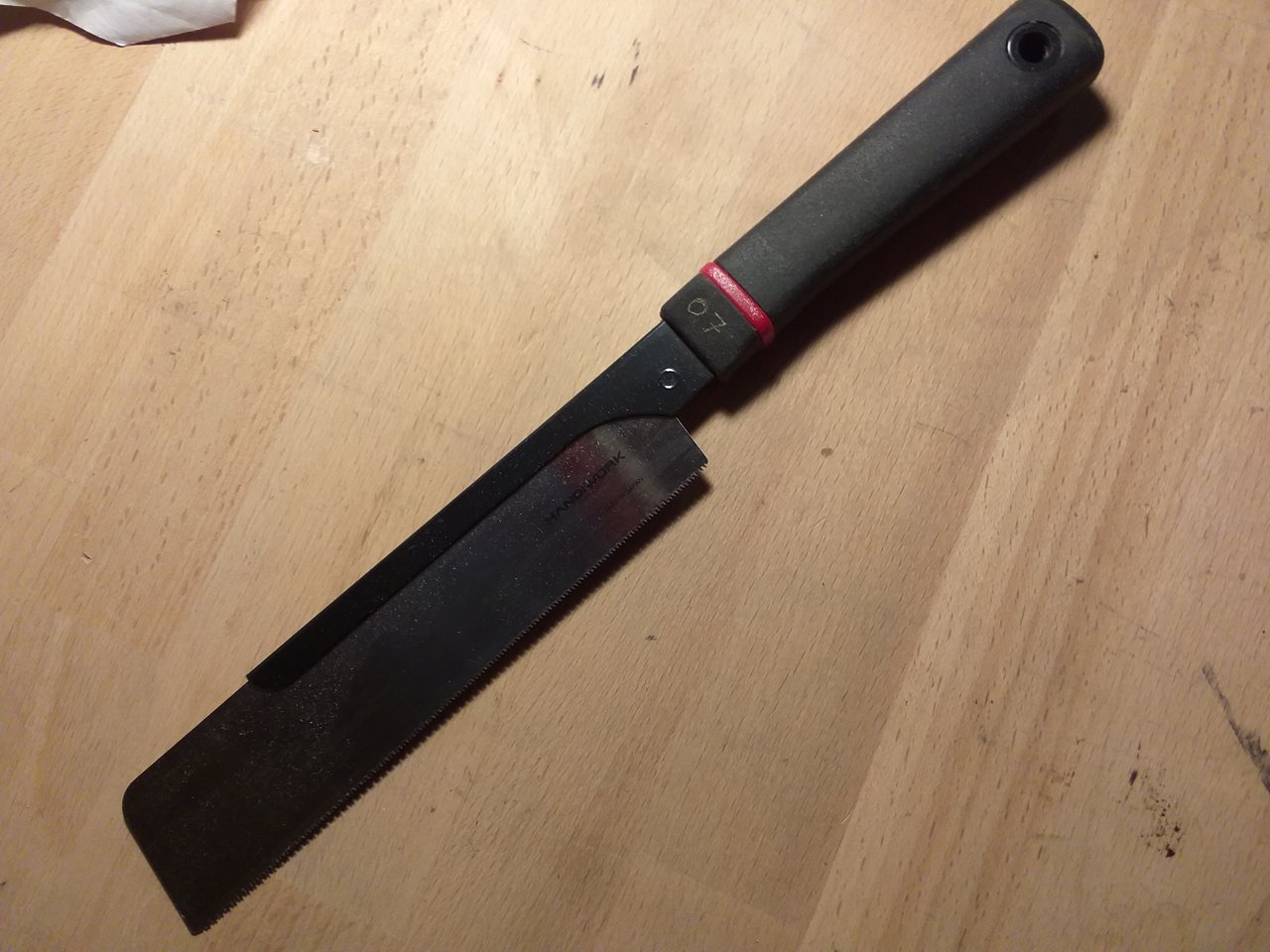

Und ganz wichtig!!!eine gute Säge.
Günstigste Säge ist diese hier:
Sorgfältig arbeiten.....der Koch ist ne sehr gute Anleitung.
Ein Stahlmaßstab ist das Werkzeug der Wahl, weil flacher als normale Lineale.
Dazu ein gut gespitzter Bleistift.
Oder ein Druckbleistìft 0.5 mm. Der sägeschnitt wird ja dann mindestens 0.6mm breit.
Kniffliger ist schon das Sägen, eine gute Führungslade ist hier von Vorteil.
Anreißen und Sägen im rechteckigen Zustand ist hier von Vorteil. Dann kannst du dir auch einen anlegeklotz basteln für die Säge.
