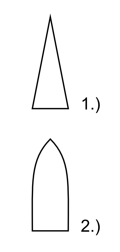

Ich verwende eine Flachstumpf Nadelfeile von Glardon/Vallorbe, das Werkzeug aus dem Bereich Gitarrenzubehör ist oft von mittelmäßiger bis lumpiger Qualität. Eine schmale Seite muss man zum SChutz des Griffbretts ganz leicht ballig schleifen und polieren, ist aber schnell erledigt.
Den Begriff habe ich noch nie gehört. Was ist gemeint? Und was brauche ich dafür?
Eine der beiden oder beide schmale Seiten werden glatt geschliffen und poliert, damit man auf dem Griffbrett auflegen kann, ohne es zu verkratzen. Das geht mit einem Satz Nassschleifpapier, z.B. sowas: https://www.amazon.de/gp/product/B08J3LW11R. Von grobem Korn aufsteigend schleift man eine Seite der Feile nass bis hoch auf mindestens 5000er Körnung. Am besten nicht völlig plan, sondern ganz leicht gerundet, damit man nicht mit der beim Schleifen entstandenen Kante Kratzer ins Holz zieht. Hier mal eine kleine Demonstration meiner MS Paint Künste:
