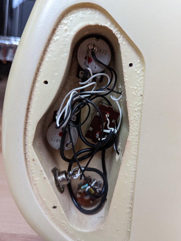

Liebe Bassicer,
ich hab mir einen Fender Jazz Bass Special gekauft, schönes altes Modell (ca. 87) mit PJ- Bestückung, Toggleswitch und TBX, Made in Japan. Bin sehr zufrieden mit dem Schätzchen, hab allerdings ein Brummen drauf, dass ich gerne weg hätte. Ich hab die Elektronik ausgebaut, alles mit Kupferfolie ausgekleidet, die Lötstellen gecheckt und auch mal die Erdung mit dem Messgerät überprüft - ohne Erfolg. Das Brummen wird lauter, wenn ich die TBX weiter aufdrehe und ist leise, wenn die TBX komplett zu ist. Ich hatte erst den J-PU unter Verdacht, aber mit dem Switchselector kann ich die PUs einzeln ansteuern, das Brummen ist auf beiden. Wenn ich die Brücke anfasse, geht es fast weg.
Wenn ich die untere Hälfte des P-PU (D+G-Saite) berühre, wird das Brummen deutlich lauter (und hört auf, wenn ich die Brücke berühre). Ich hab also die PUs ausgebaut und die darunterliegende Metallplatte gecheckt, sie ist geerdet. Wenn ich das weiße Kabel berühre, ändert sich das Brummen.
Außerdem hab ich beim amateurhaften Rumprobieren festgestellt, dass das Geräusch ebenfalls lauter wird, wenn ich die Lötstellen am Toggleswitch berühre, allerdings bei allen drei Stellungen.
Jetzt bin ich etwas ratlos, was genau das Problem ist bzw. wie ich herausfinden kann, woran es liegt. Hat jemand von euch einen guten Tipp, was ich noch machen könnte? Möchte mich (noch) nicht mit der Idee anfreunden ein Noisegate anzuklemmen...

Klingt für mich nach Masseschluss der Lötstellen bzw. schlechter Verbindung der Hotleitung (wenn Du von weiß sprichst) am Toggleswitch - am besten alles mal nachlöten und die Kabel checken. Fertig.
Kupferfolien und anderes Vodoo unterstütze ich immer noch nicht, egal wie oft das hier vorgeschlagen wird. Braucht es nicht, wenn alles gescheit gelötet ist und die Bridge gescheit geerdet...

Übrigens: Lötstellen brummen nicht ;-) Sie können Kratzen und Unterbrecher verursachen. Check eher mal, ob Löstellen an Potis etc. irgendwie den Korpus berühren. Weit verlegte Kabel sind auch beliebte Störeinfänger. Signal und Masse sollten dicht beieinander verlaufen. Im Ideal sogar verdrillt (Pickup-Kabel! )

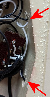

Es geht, der Bass ist auf jeden Fall spielbar. Ich hab die weissen PU-Kabel mit den schwarzen verzwirbelt und merke jetzt einen Unterschied, da scheint die Wurzel des Übels zu liegen. Jetzt muss ich mir noch überlegen, ob ich
a. neue Kabel kaufe und anlöten
b. den Schacht mit Abschirmfarbe auspinsel
c. den Bass zum Gitarrenbauer bringe oder
d. mich mit dem nun leiseren Brummen abfinde
Wozu neue Kabel im Instrument? Abschirmlack oder Folie rein und gut. Auch darauf achten, dass die Schirmung auch Massekontakt bekommt. Bei Lack hilft es, ein Stück Kupferfolie mit ein zulackieren, um ne Masselitze dran anzulöten.
Spielst Du eigentlich mit hohem Gain, viel Höhen und Zerre?
Ich muss halt schauen, wie ich die Kabel abgeschirmt bekomme. Die Einstreuung scheint von den vom PU kommenden Kabeln zu kommen und die liegen halt in dem dünnen Holzschacht, schwer da Folie oder Abschirmfarbe reinzubekommen. Da ist wahrscheinlich einfach neue, bereits abgeschirmte Kabel zu verwenden. Ich hab gerade testweise ein wenig Kupferfolie drumgewickelt und es wird ruhiger, mal schauen wie ich das anständig hinbekomme.
