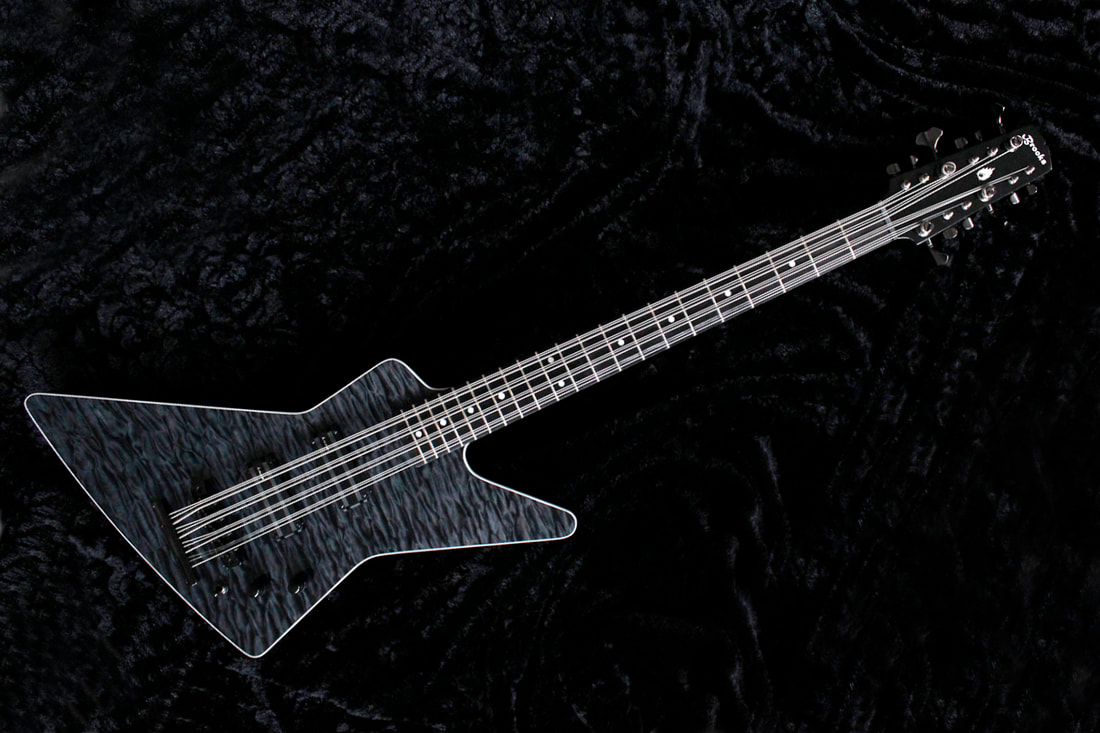

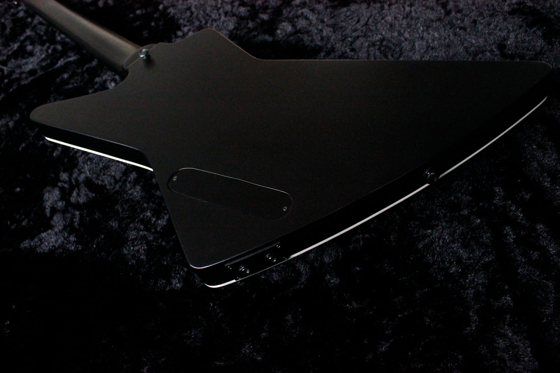

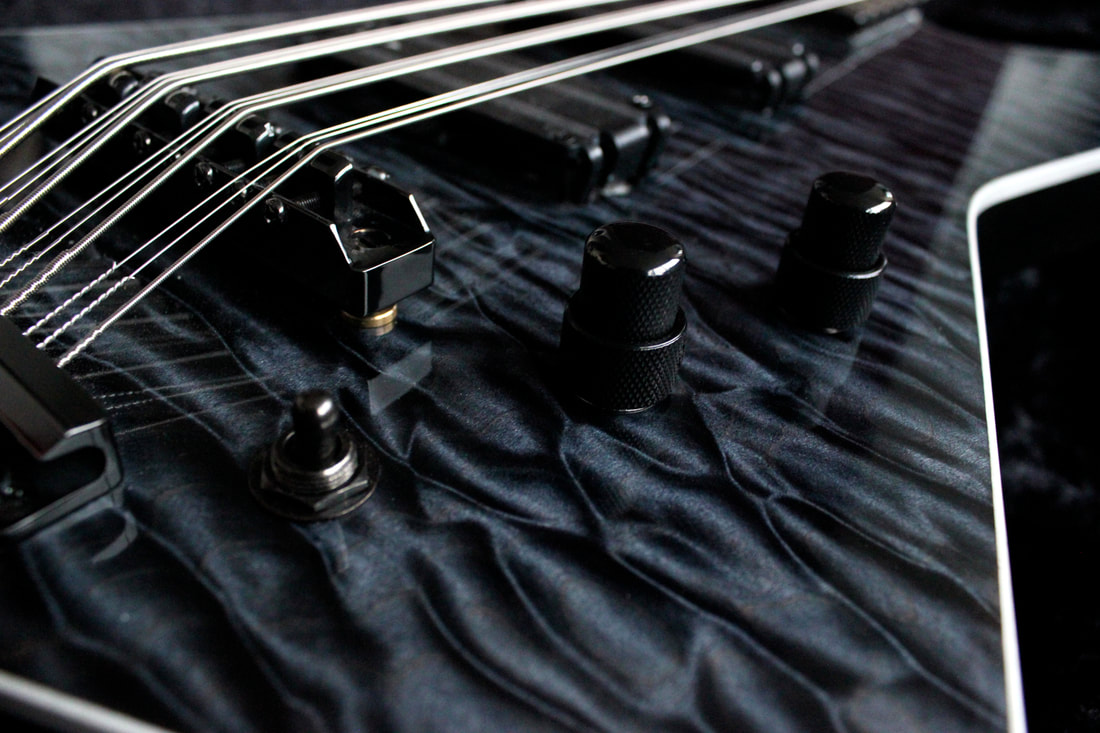

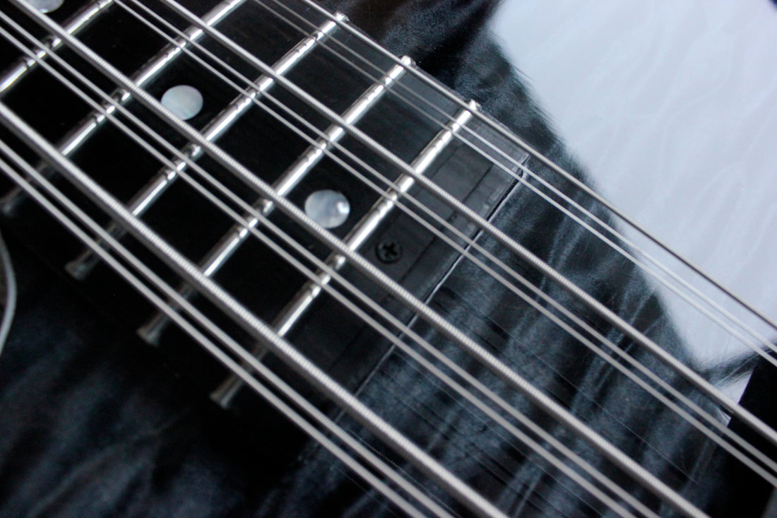

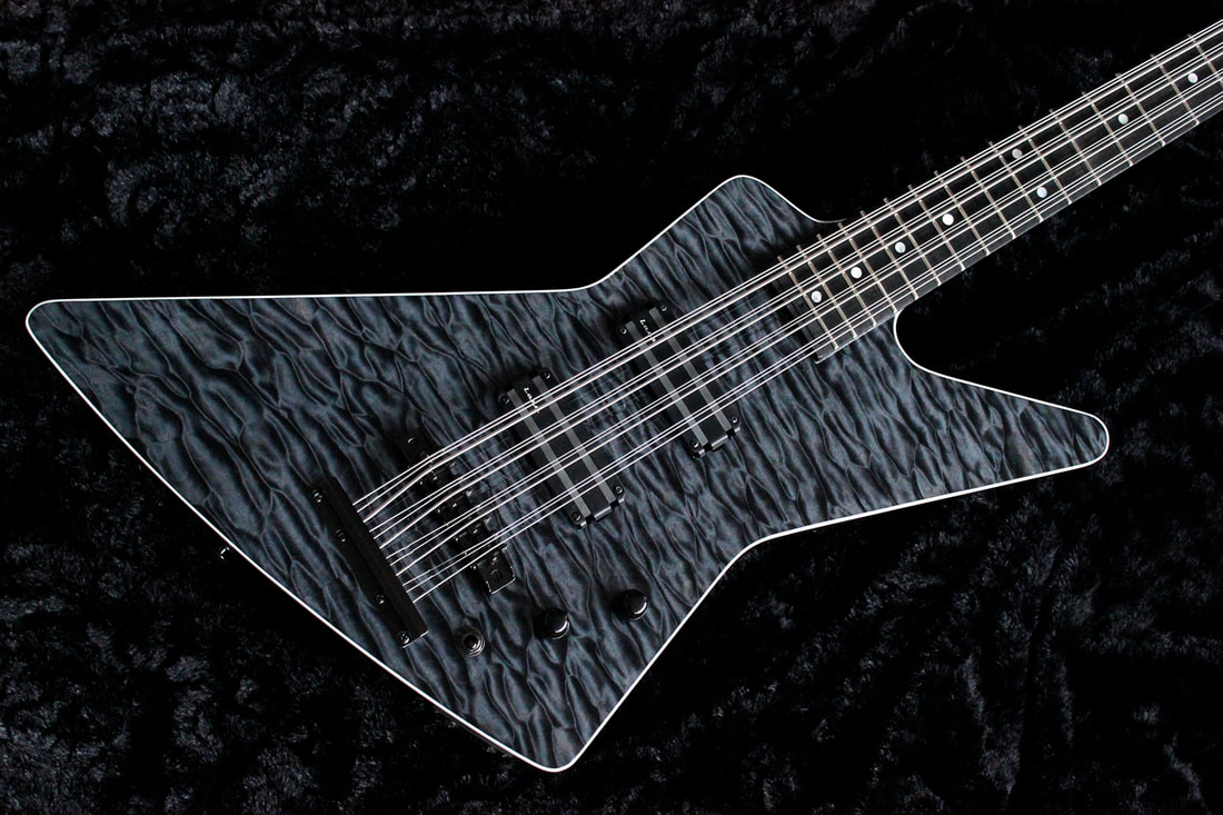

Ich habe gerade den Aufbau eines Zwölf-Saiten-Basses für Rob van der Loo, Bassist von der Band Epica, vollendet.
Rob wollte einen Explorer-Shape-Bass mit Quilted Maple Decke und zwei Humbucker mit jeweils eigenem Ausgang.
Ich habe lange gebraucht, um das zu bauen. Jetzt ist es endlich soweit. Und ich bin mit dem Ergebnis zufrieden.
Hier sind die Specs:
- 34" scale
- Mahogany body
- Bookmatched Quilted Maple top
- Three piece Mahogany set neck. Glued in
- Transparent black stain on top
- Solid black on body and neck
?- High gloss transparent acrylic finish on top
- Matte transparent acrylic finish on sides, back and neck
- White binding
- Ebony fretboard
?- Mother of pearl position dots
- Jumbo frets
- Buffalo horn nut ?

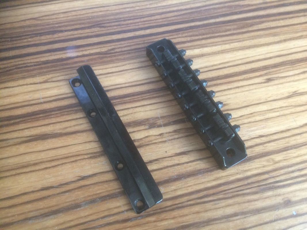

- Dean twelve string brass bridge set
- Two spokewheel double action trussrods
- Carbon reinforcement strip in the neck

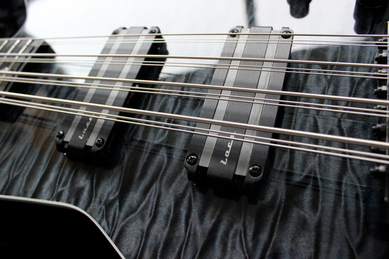

- Lace Alumitone Bass Bar in the neck position
- Lace Alumitone DeathBar in the bridge position
- Allparts stacked pots (volume/tone volume/tone)
- On on switch for coil splitting (humbucker-single coil)

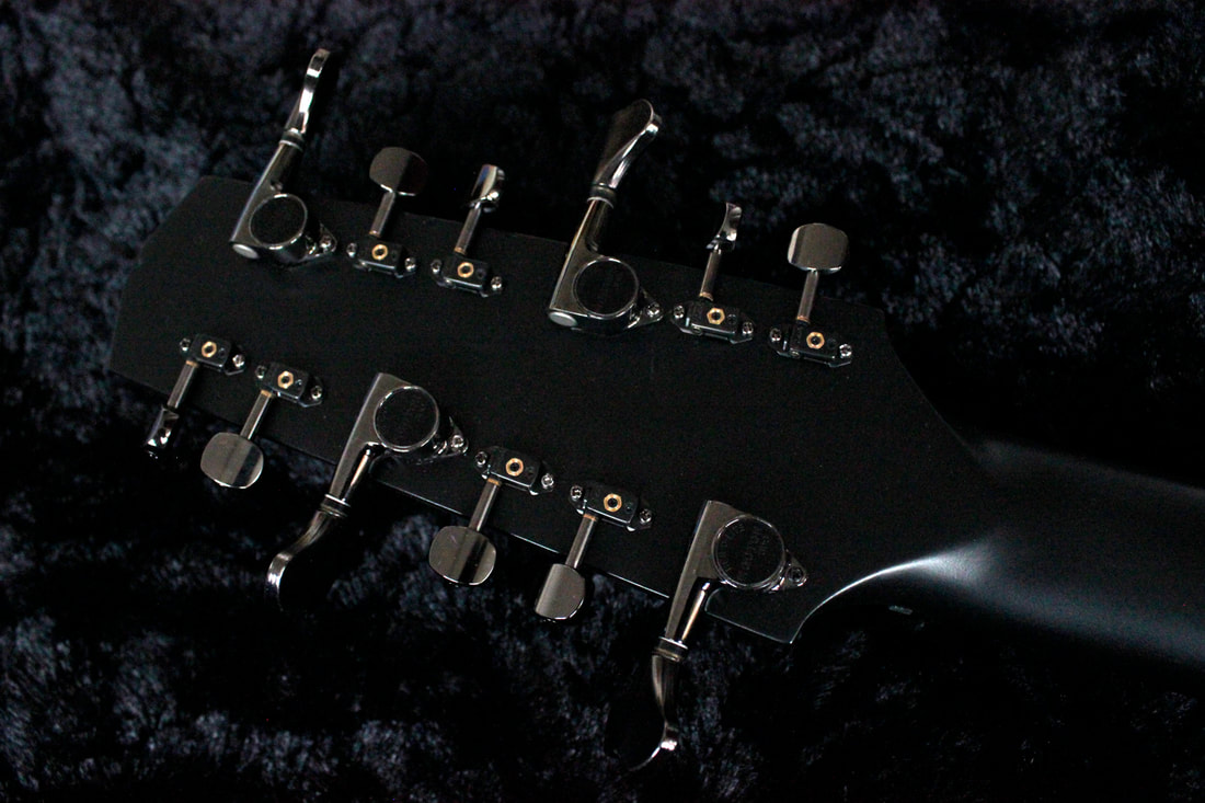

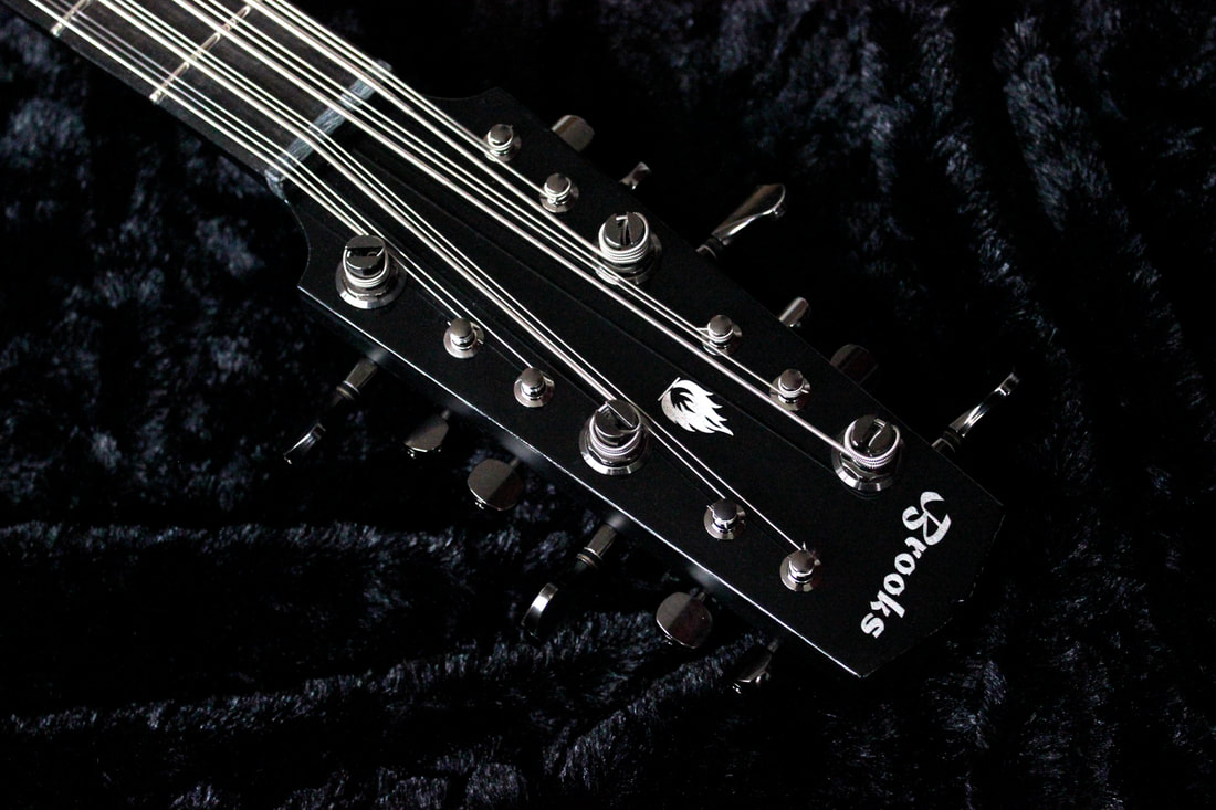

- Gotoh GB 350 lightweight bass tuners
- Gotoh Stealth ST 31 guitar tuners
- d'Addario EXL 170 - 12 strings
Ein Freund von mir half mir mit der Elektronikschaltung. Sein Name ist Bas Becu
(check www.bqmusic.nl)
Bilder des Bauprozesses sind hier zu sehen:
http://www.enkoo.nl/brooks-exb-12-q.html
Wie kriegt man den oktavrein eingestellt, wenn die dicken und dünnen Saiten über den gleichen Saitenreiter laufen?
34" Mensur...

Jeder Tonabnehmer verfügt über eine eigene Ausgangsbuchse. Ich schwenkte die Pickups hart nach links und nach rechts.
