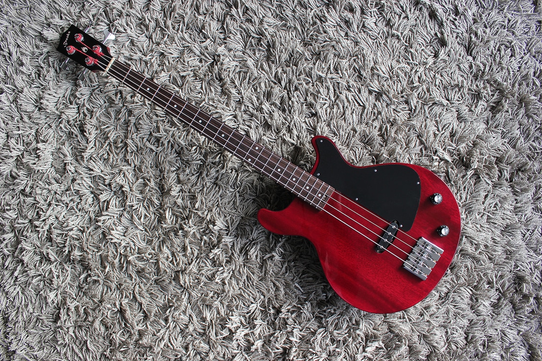

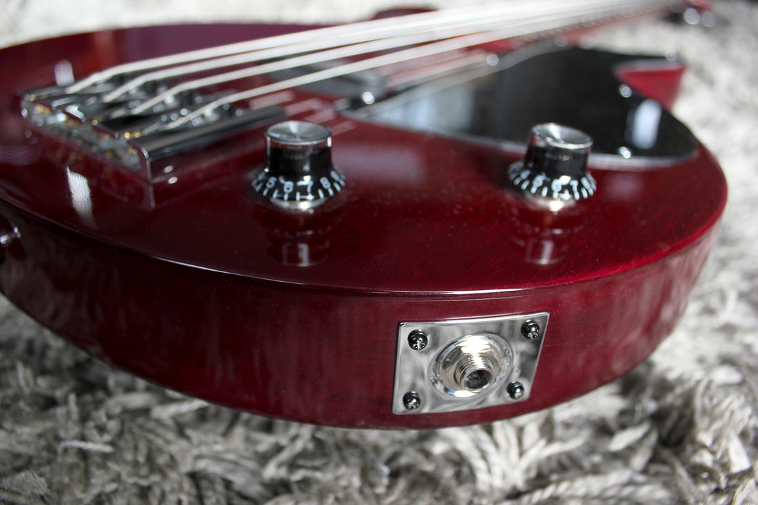

Fast fertig. Mein handgebautes Brooks EBPL.
Nur noch ein paar kleine Details und dann ist es 'Ready to Rock"
- Body aus ein teil Mahagonie.
- Eingeleimter hals aus ein teil Mahagonie.
- Long scale (34").
- Bein Obersattel.

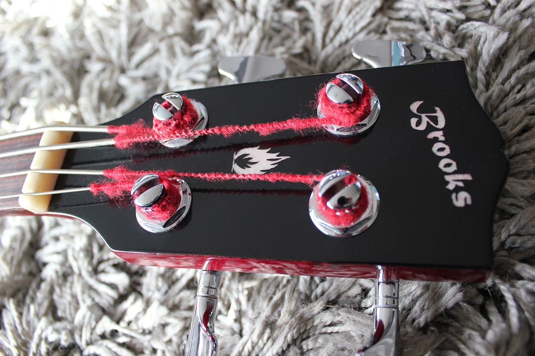

- Schaller lightweight mechaniken.

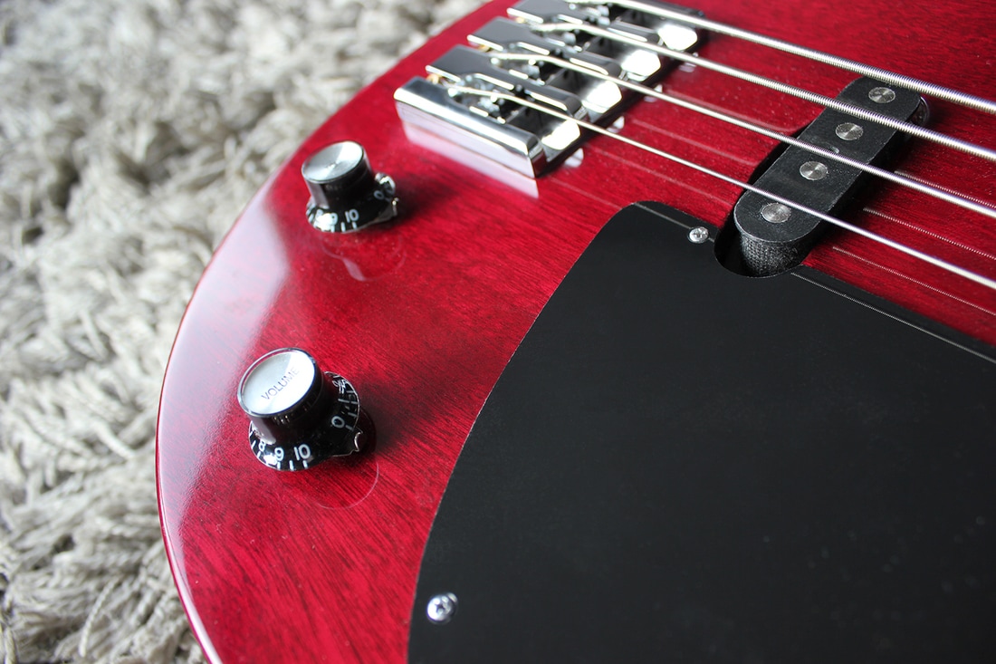

- 3D steg.
- Handgewickelter single coil fifties-P Tonabnehmer mit grosse Polepieces.
- CTS potis.
- Sprague kondensator.
Das Ding klingt übergeil!
Endlich mal Zeit gefunden um die Bünde ab zu richten und polieren.
Aber jetzt ist sie richtig Ready To Rock!
