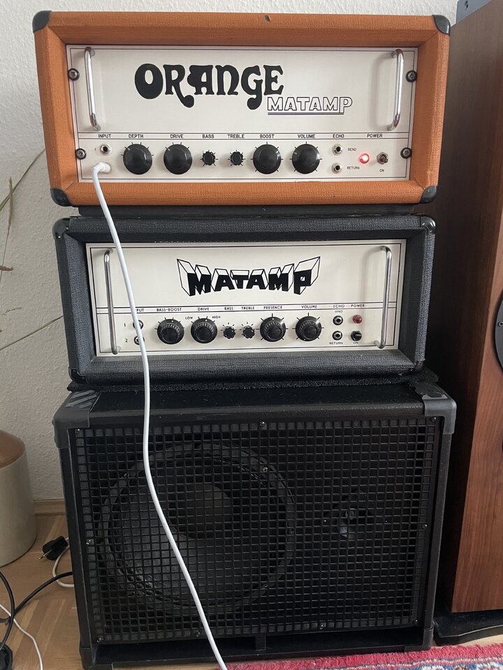

Moin Hubi,
genau das habe ich letztens noch gemacht.
Ich habe das Gitter mit etwas Schleifpapier leicht angerauht, dann mit Waschbenzin gereinigt. Lackdose schwarz matt aus dem Baumarkt, fertig!

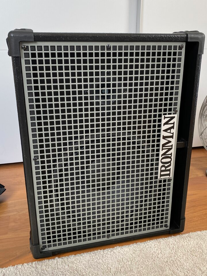

Vorher:
Wenn du Hammerite mattschwarz kaufst kannst du ohne weitere Behandlung drüber lackieren - ansonsten wie oben beschrieben
