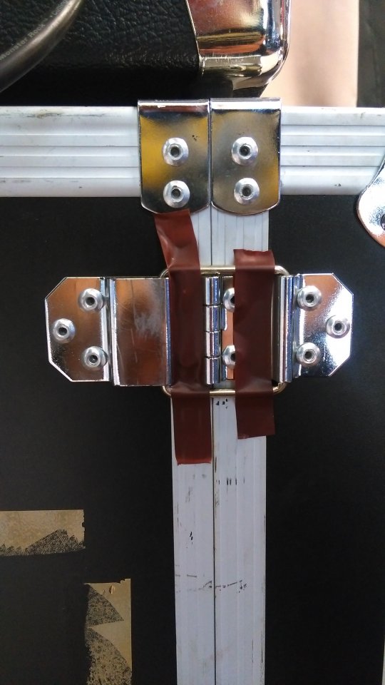

So....hier.....Ich nomma....Der Fehler/die Ursache konnte dann doch recht schnell gefunden werden. Box und Amp stehen auf einem Case, in welchem die beiden auch transportiert werden. Die rückwärtigen Scharniere des Cases waren's. Hab ich jetzt erstmal, weil ich kein Gaffa gefunden habe, mit Isolierband fixiert. Jetzt ist wieder alles dead quiet...
Cool. Ist halt oft so, wenn es nur bei bestimmten Frequenzen passiert, ist es meist mechanischer Natur.;-)
