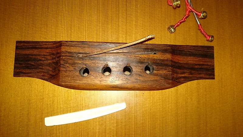

Doch, doch, das ist der Pickup.
So sieht das bei mir aus:
Wie du siehst, kann man den Pickup auf einer Seite herausfummeln und die Nut darunter ausblasen um sie zu säubern.
