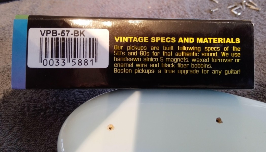

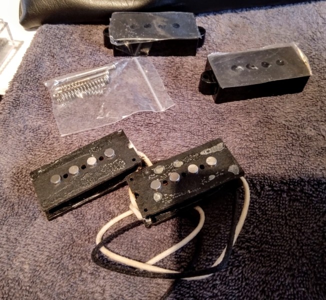

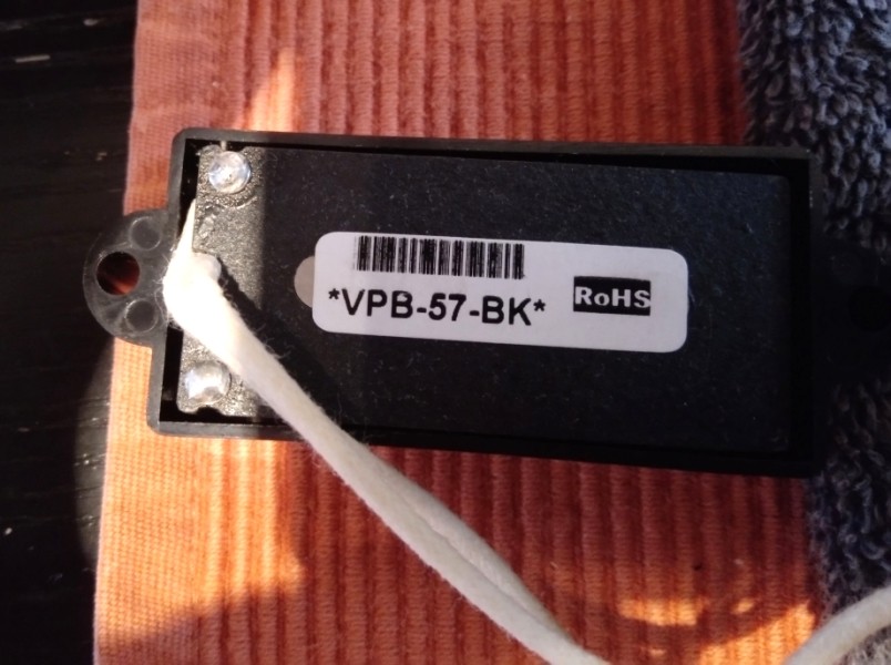

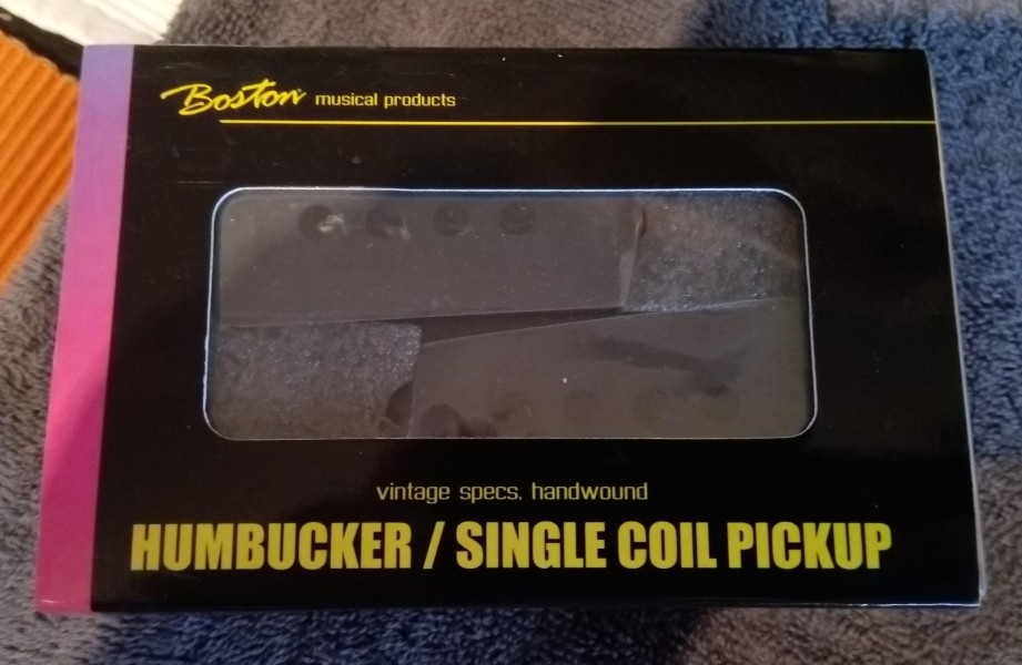

Rein von der Verarbeitung bewertet schaut er wirklich schon gut aus. Die Verpackung verpricht handwound und vintage specs. Ob die Spulen wirklich handgewickelt sind kann ich nicht beurteilen, da sich um den Draht ein Tape zum Schutz befindet. Die Black Bobbins und die Stoffkabel passen auf jeden Fall gut ins Bild. Die Pickupkappen sind mit 57x28mm (ohne Ohren) aber minimal größer als das was Squier verbaut hat und auch größer als die Fender, Tonerrider und DiMarzios die ich hier habe - die sind alle 1mm kleiner an jeder Seite. Die Pickups selber passen auch nicht in die Kappen vom Tonerider ... ob das nun wiederum "vintage spec ist" weiß ich nicht, da kenne ich mich mit den alten Dingern nicht aus. Allerdings hatte ich mal Pickups von David Barfuß und Alexander Priobora, die auch etwas größer waren. Daher gab es noch ein Boston Pickguard, bei dem ich die Ausschnitte schon vergrößert hatte.
Da der Bass auch eine passive Richter-EE VT Elektrik mit Schraubklemmen hat, ging der Einbau echt fix. Schnell die Saiten wieder aufgespannt und losgespielt. Klanglich ist der wirklich satt im unteren Bereich. Mitten sind da, aber nicht dominant. Die Höhen auch mit offener Tonblende nicht zu harsch. Auf den ersten Eindruck genau das was ich gesucht habe, mehr Bassfundament und unaufdringliche Mitten. Das Ganze mit 105ern Nickel Rounds. Bleibt erstmal so, gucken wir mal wie er sich in der nächsten Probe macht.
Wer klanglich also etwas in die eher "bedecktere Richtung" sucht, kann hier für ein bißchen mehr als 30,-€ einen klasse Pickup bekommen!
