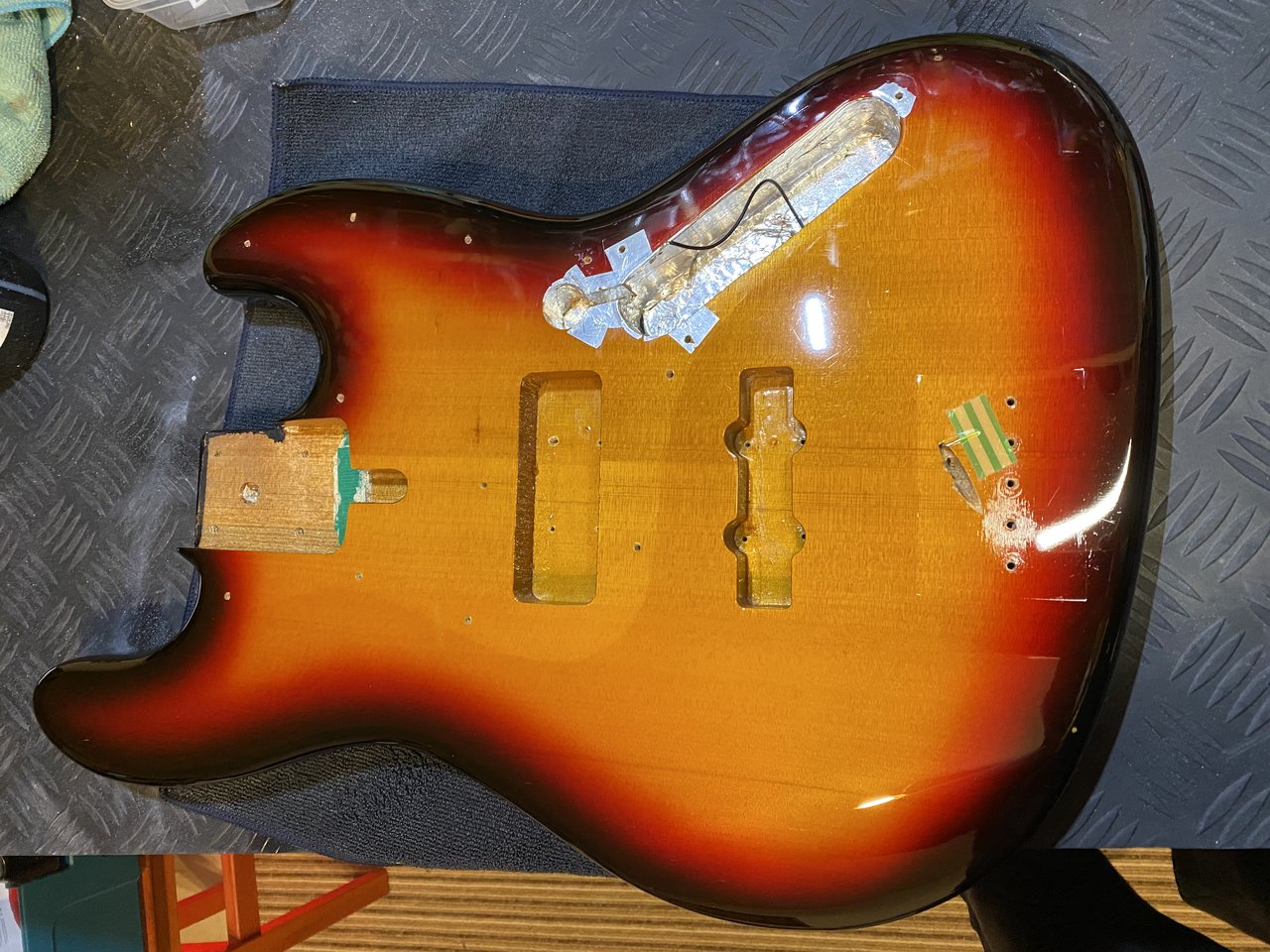

da ich schon einige Zeit einen Fretless Bass haben wollte und der liebe Peter aka Bassilisk zufälligerweise gerade ein Basterobjekt im Angebot hatte, war das Projekt geboren.
Ich habe versucht, die einzelnen Schritte so gut es geht festzuhalten und möchte anmerken, dass ich den Bass nach meinen Vorstellungen wieder hergerichtet habe.
Los geht es mit dem Rohling, der natürlich erstmal zugelegt werden musste:

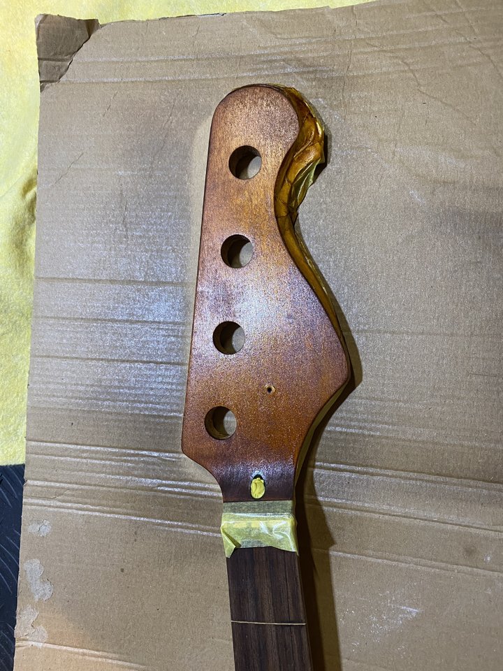

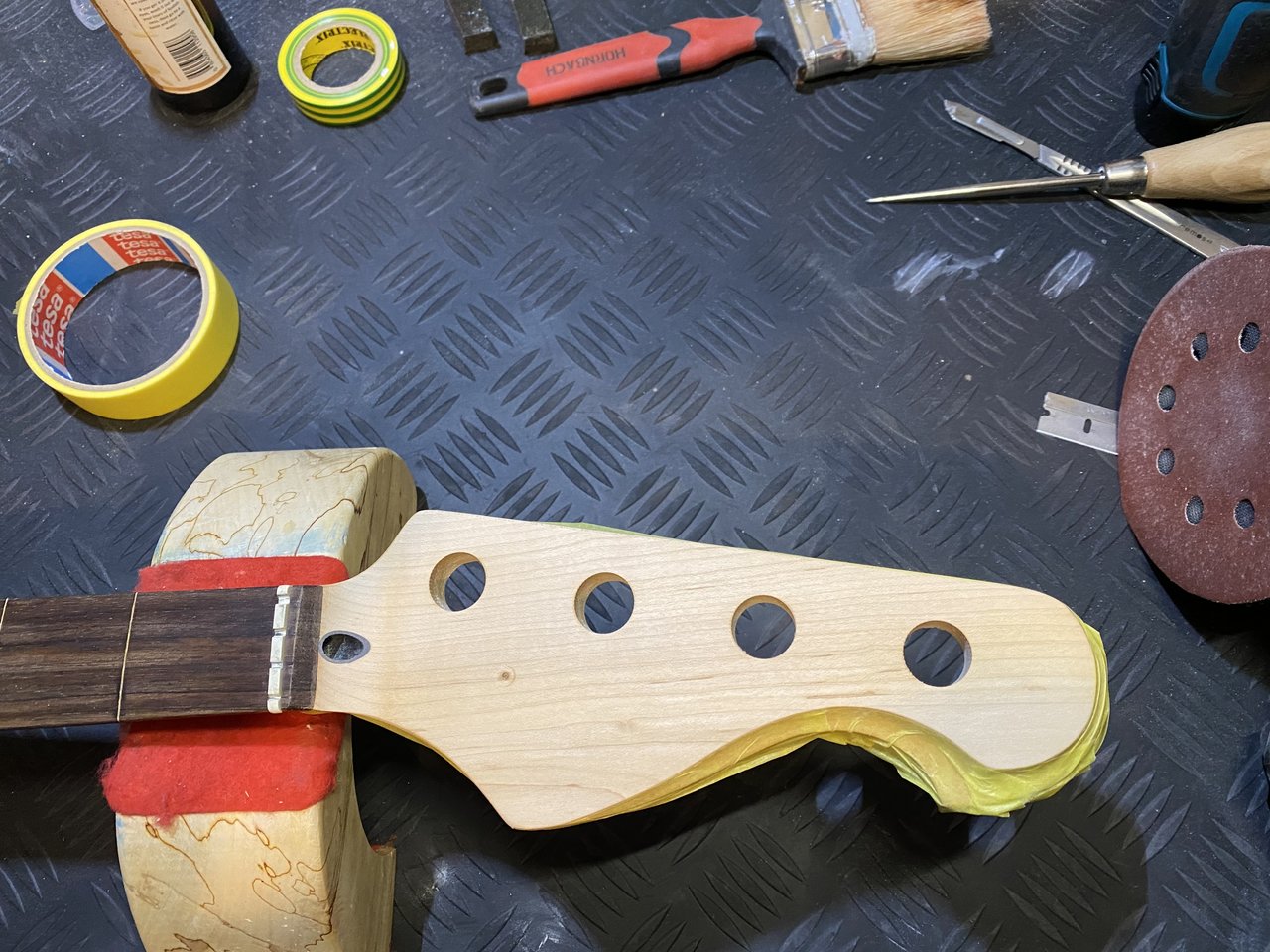

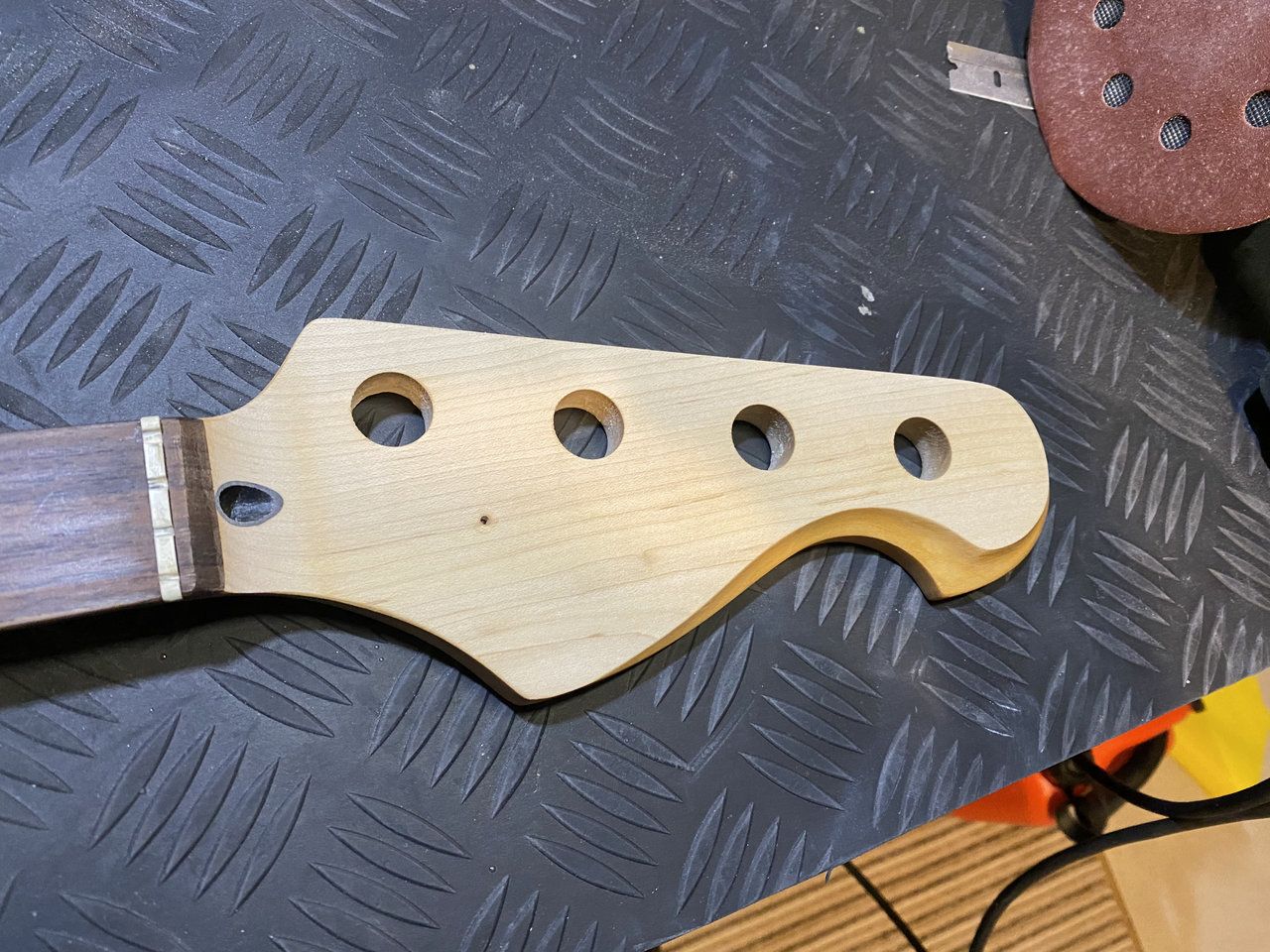

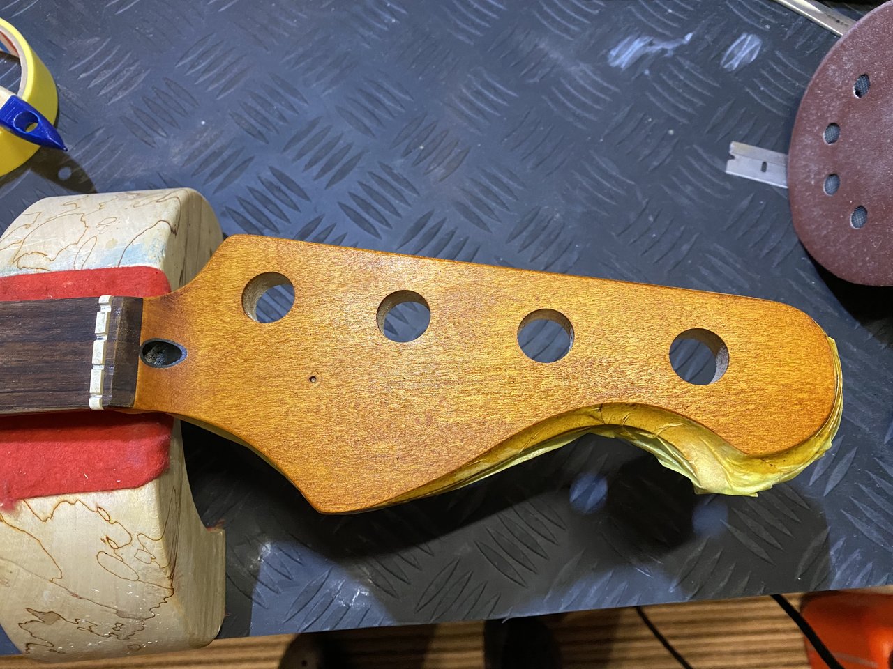

Weiter ging es mit der Planung der Kopfpkatte, die erstmal nackig daherkam:

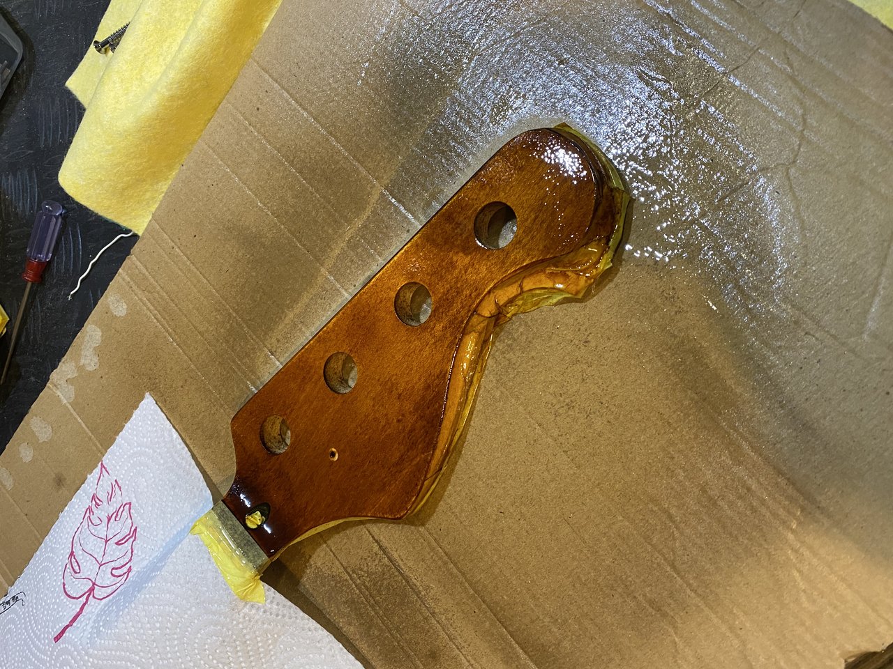

Dummerweise habe ich die „Kurve“ beim Beizen ausgelassen, was dann eher bescheiden aussah, also nochmal schleifen (was mir eher so mittelmäßig gelungen ist) und nochmal beizen

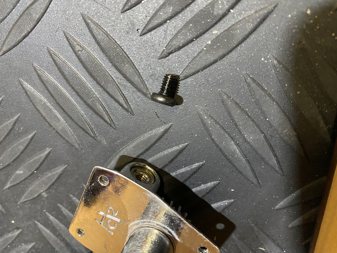

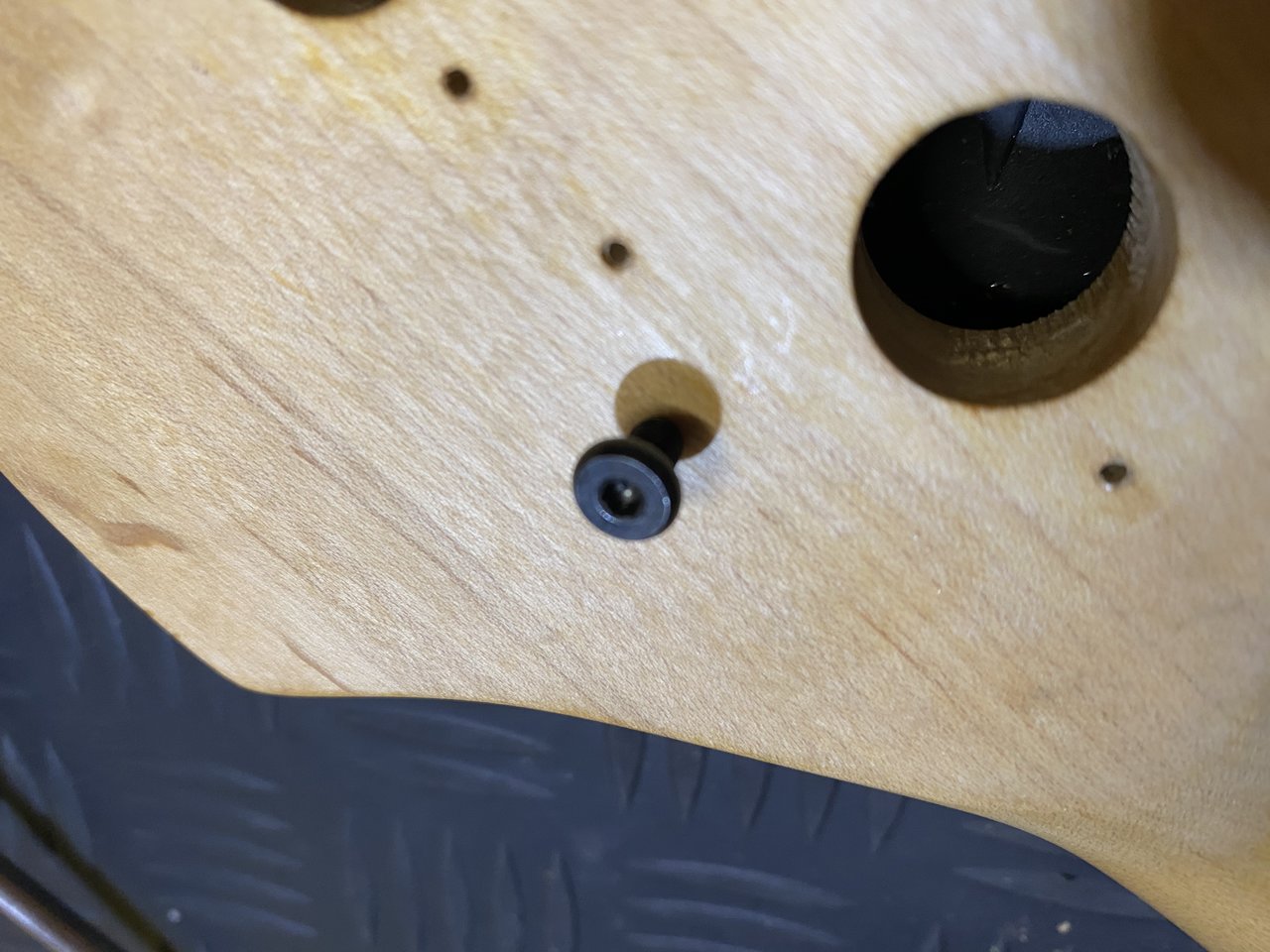

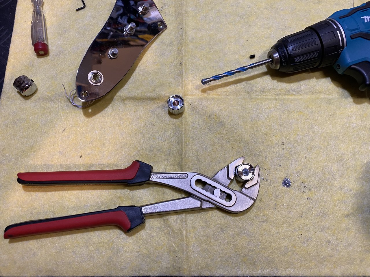

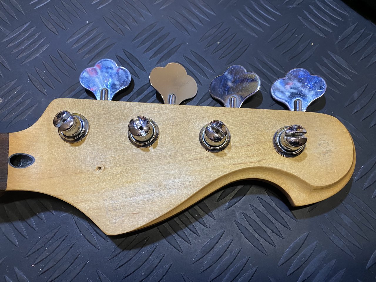

Bei den Mechaniken fiel mir auf, dass 2 Halteschrauben fehlen, hat irgendjemand ne Idee, woher man diese herbekommt?

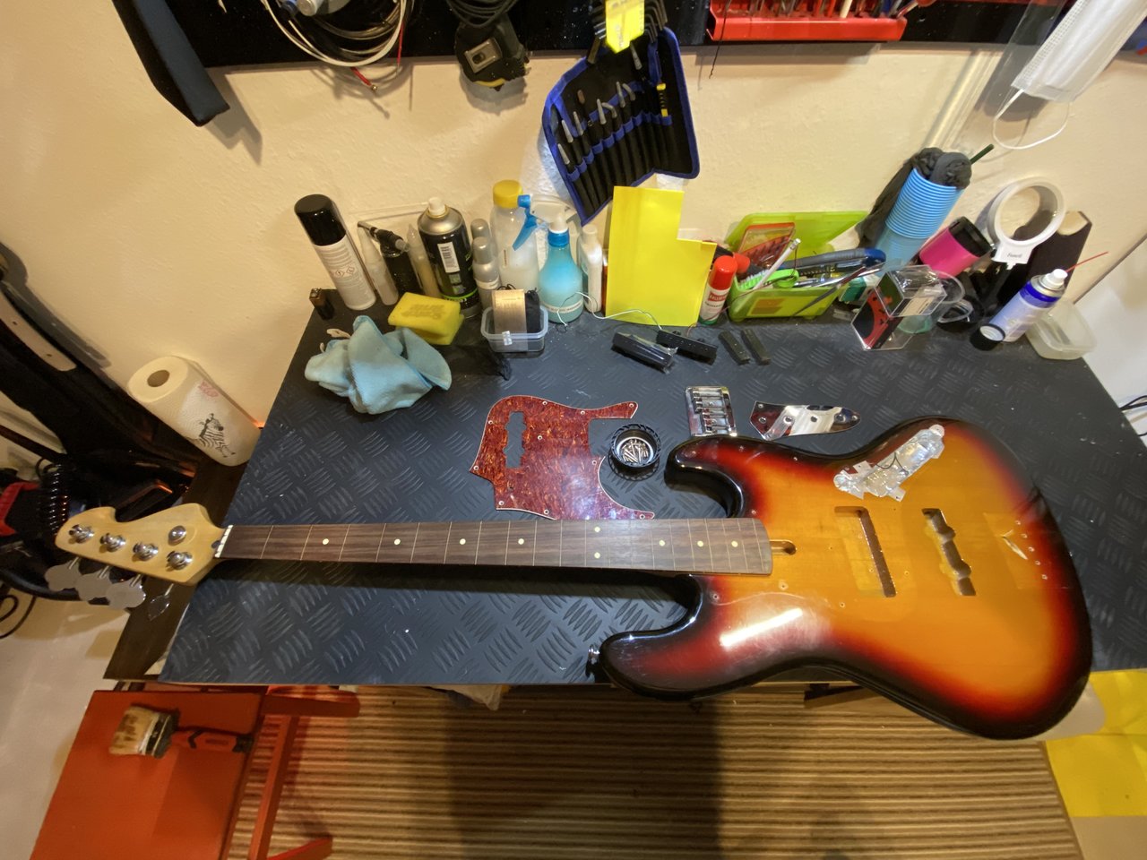

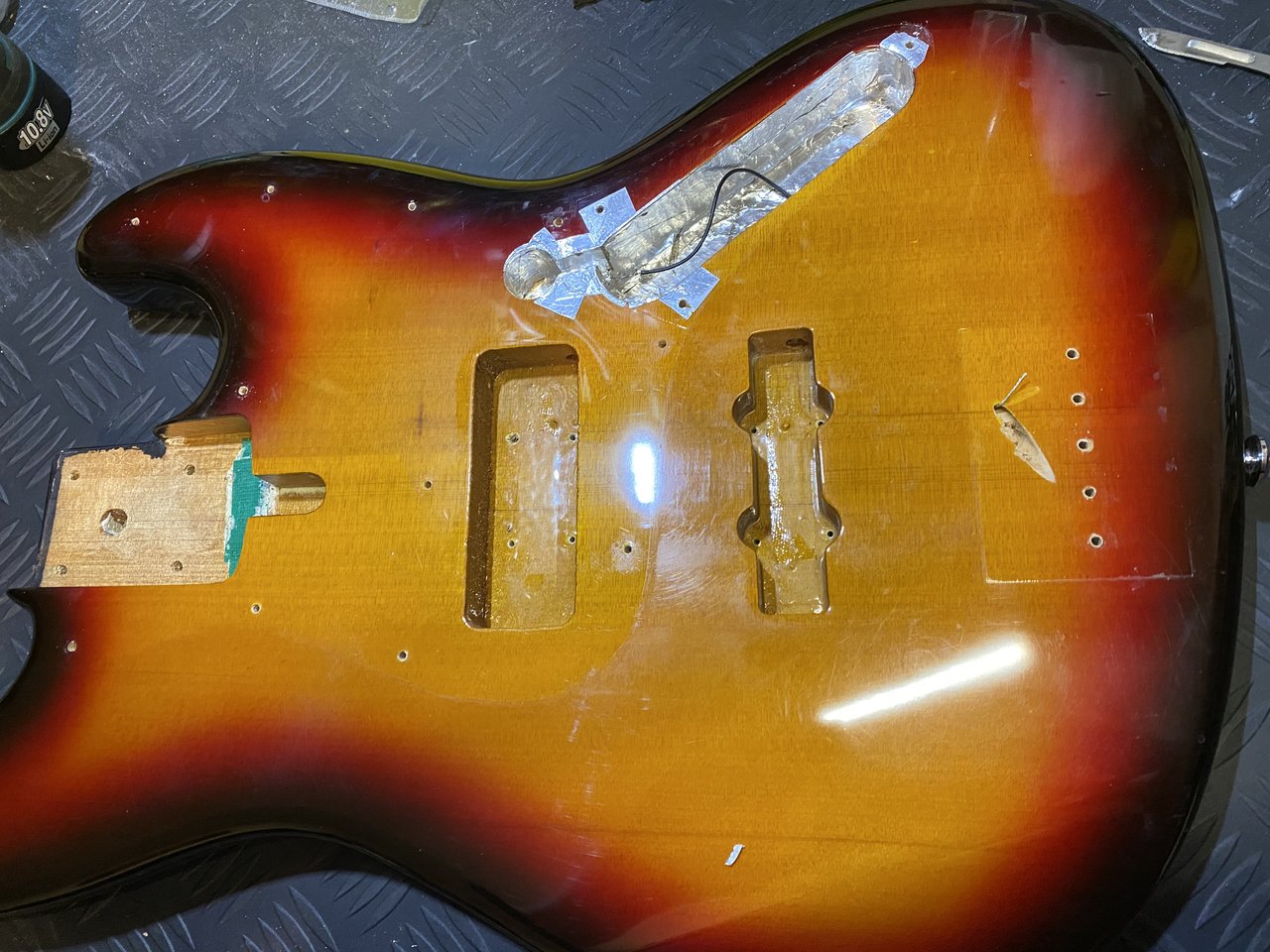

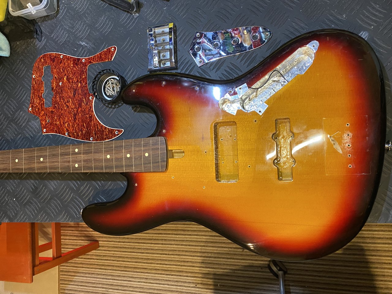

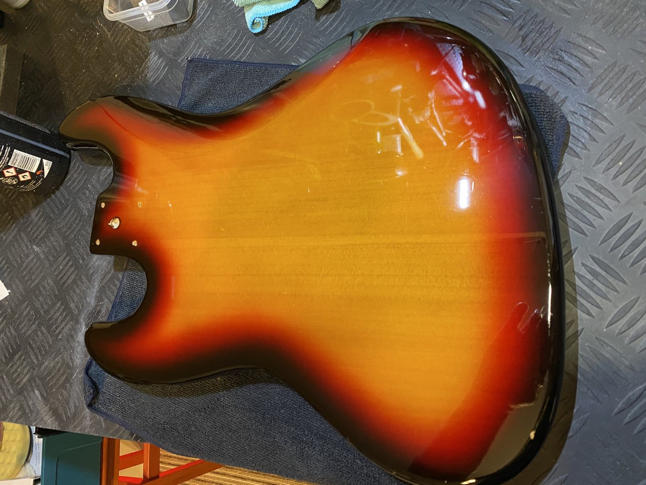

Weiter ging es mit dem Body, der erstmal aufpoliert wurde.
Markante Kratzer, Dings und Dongs wurden selbstverständlich erhalten 😉

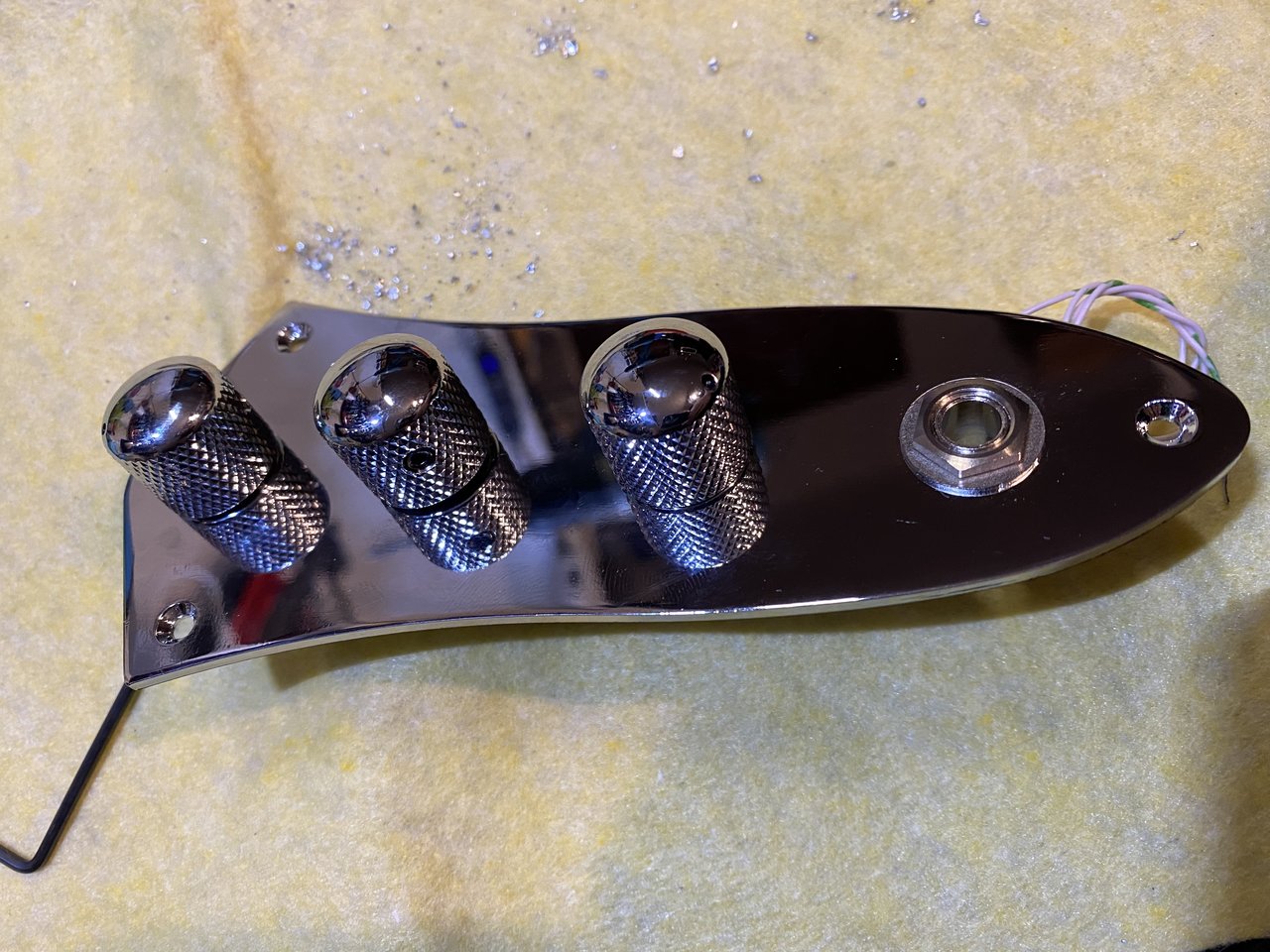

Dann zur Elektronik:
Fast ganz klassisch, allerdings mit Volume, Balance & Tone 😉

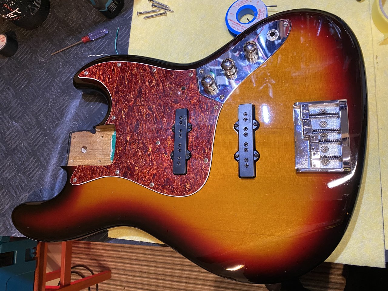

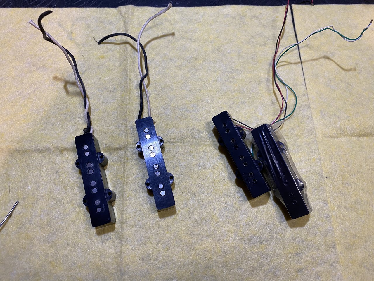

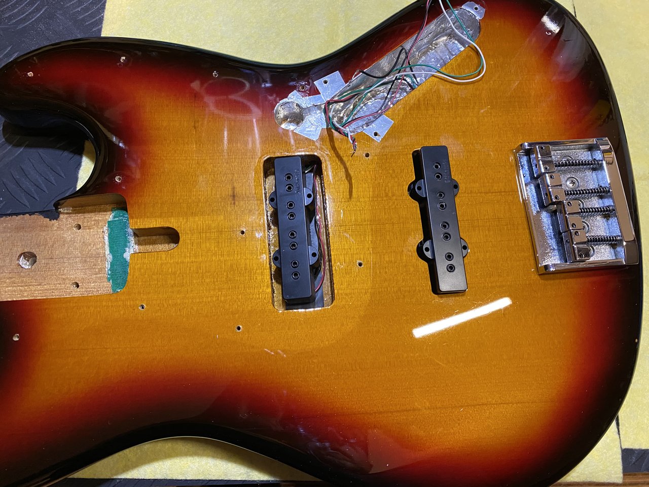

Bei den PUs fiel die Wahl auf ein Paar DiMarzios, heute kamen noch Originale Fenix, da waren die DiMarzios aber schon drin.
Alternativ wären noch Squier aus den 80ern oder Fender CS60 da, mal schauen, ob ich noch was ändere 😉

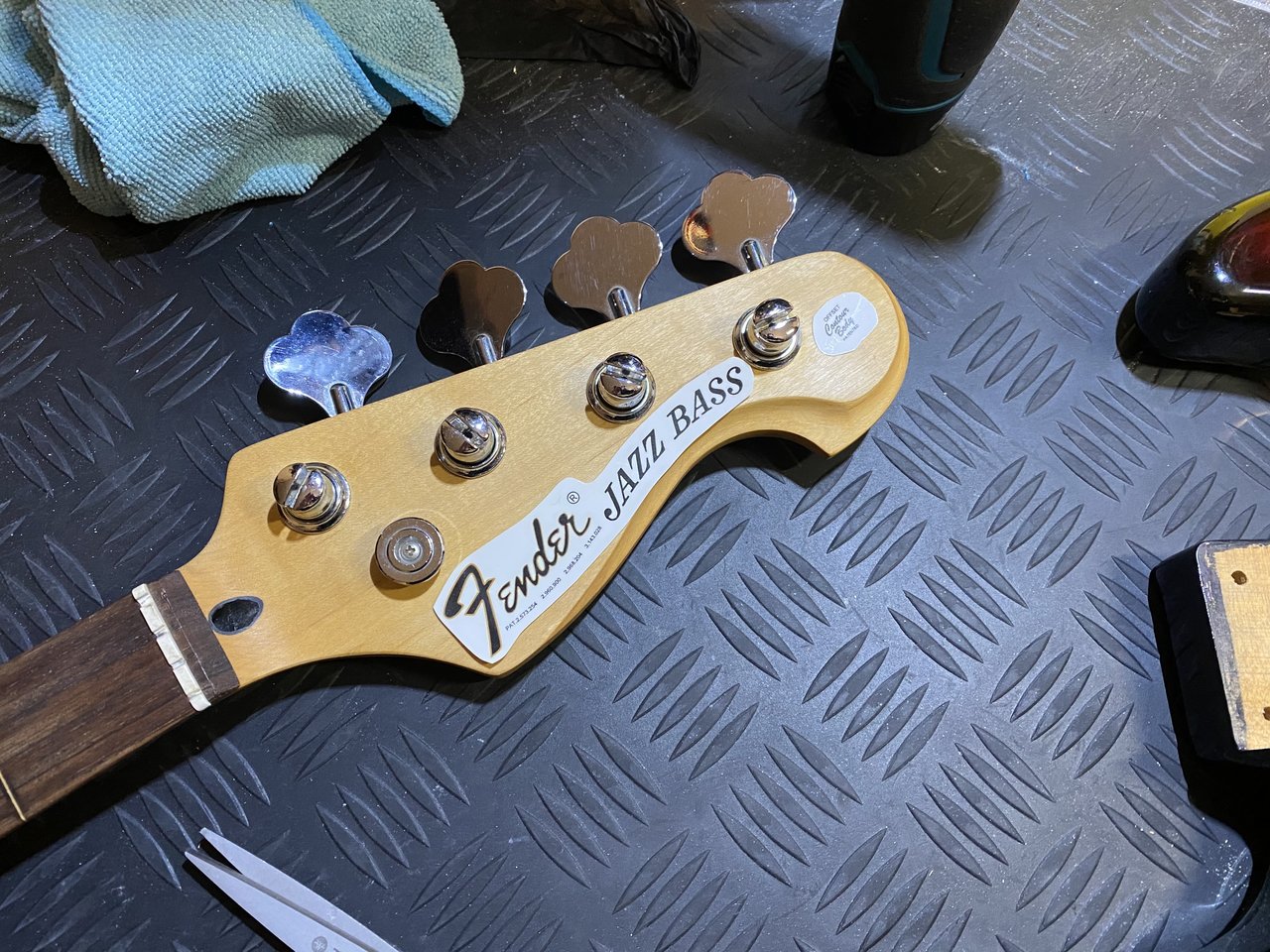

Nun ging’s wieder an die Kopfplatte, die erstmal ein paar Schichten Nitro bekommen hat
Zwischenzeitlich sind noch die PUs und der Rest vom Body montiert worden

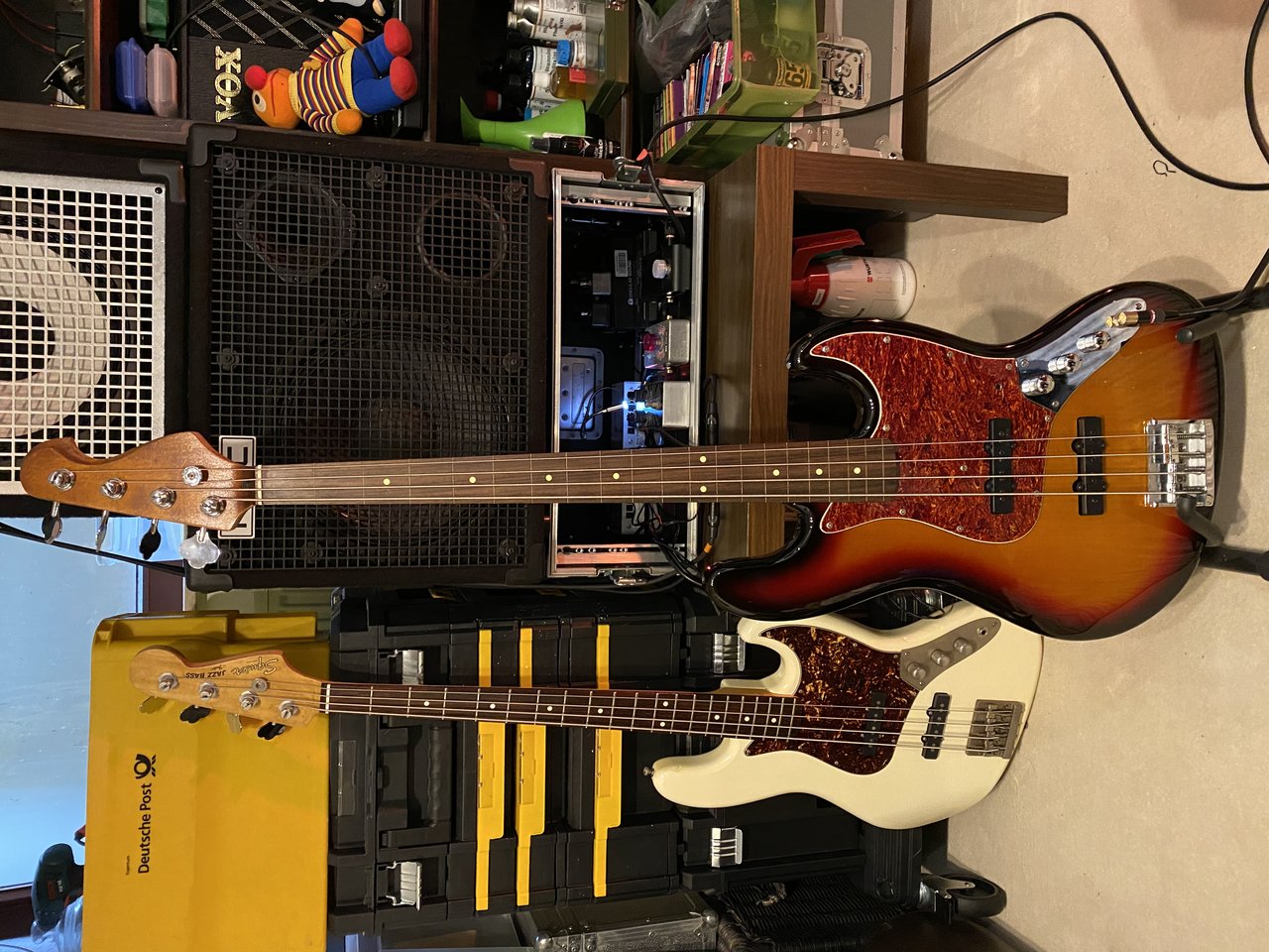

Es sei noch erwähnt, dass der liebe Bassilisk erstklassige Arbeit beim „entfretten“ des Griffbretts geleistet hat, so dass ich hier keine Hand mehr anlegen musste.
Ihm gilt auch mein Dank für diesen tollen Bass!
Aktuell sind noch normale Elixirs aufgezogen, im nächsten Schritt kommen aber wohl Flats drauf 😉
Die fallen gerne mal raus, wenn man nicht ab und zu kontrolliert und nachzieht. Ist bei meinem Fenix auch passiert. Da passen ganz normale metrische Schrauben rein, ich glaube M3 wars. Ich hatte was passendes im Schraubenfundus. Sowas müsste es im Baumarkt geben (sofern offen).
