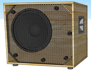

Hat jemand explizit Erfahrungen mit den Plänen von Bill Fitzmaurice gemacht? Insbesondere die Jack 10, Jack 12 oder Simplexx interessieren mich.

Der Jack 10 ist wohl das kleinste für E-Bass zu empfehlende Modell von BFM. Ob das so richtig als Horn zählen darf, kann ich nicht beurteilen:
- 38,1 x 40,64 x 50,8 cm
- ca. 13,6 Kg

Das ist ja (realoded) eine Bassreflexkonstruktion mit einem frontloaded Horn kombiniert. Oder halt ein Horn mit "vented" Druckkammer. Das Horn dürfte irgendwo im tiefen Mittenbereich arbeiten, darunter kommt die Reflex, darüber strahlt die Membran direkt ab. Klingt sicher ... interessant?

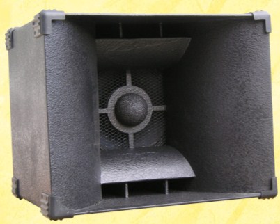

Aber mal zurück zur Eingangsfrage: ein gut gebautes Horn ist nahezu unschlagbar, ein schlechtgebautes eine Katastrophe (Bahnhofslautsprecher). Zunächst hat ein Horn einen sehr hohen Wirkungsgrad durch die schon erwähnte Widerstandstransformation. Aber: ein ideales komplettes Expo-Basshorn (ideal ist an der Mündung ein 45°-Winkel) hat für 40 Hz eine Länge von 8m, alles darunter strahlt dann im Tiefbassbereich deutlich geringer ab. Um die Länge halbwegs in ein normales Gehäuse zu bekommen, wird das Horn gefaltet und auch einfach zu kurz gemacht- da kommt dann so etwas wie die Acoustic-Box bei heraus. Der größte Nachteil ist aber, dass der Bass erst richtig zu hören ist, wenn man mindestens 10m davorsteht. Geht man näher ran, sind bestimmte Frequenzen entweder überlaut oder fast weg. Und durch die Longthrow-Funktionsweise kommt es unvermeidbar zu üblen Überlagerungen mit der PA.

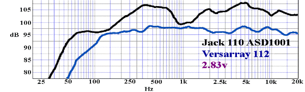

Bill Fitzmaurice selbst sagte wohl auch, dass ein EQ unbedingt als Tool dazugehören würde. Ich habe mich durch etliche amerikanische Foreneinträge gelesen und der gemeinsame Nenner scheint zu sein, dass die Teile wirklich doll laut können, dabei aber einen deutlichen Mittenbuckel / eine starke Präsenz in den Mitten und Hochmitten haben, die nicht jedem gefällt. Kurz: Starke Präsenz statt warmer Wohlfühl-Klang.
Wow 10 dB Überhöhung bei 300 Hz! Das kann ich mir kaum vorstellen, wie das klingt. Zumindest gehst du nicht unter....

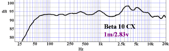

Wenn ein Horn eine tiefe Frequenz ohne Pegelverlust übertragen können soll braucht es eine sehr große Mundöffnung. Die hier genannten DIY Projekte haben das allesamt nicht. Z.B. die Jack 110 hat den 10dB Pegelanstieg um die 300Hz weil da das Horn erst wirkt, darunter nicht mehr. Die Box wird nölig und dünn klingen. Versarray112 klingt ausgeglichener, hat aber keinen sehr großen Wirkungsgrad mehr und muß deswegen eine große Leistung abbekommen um laut zu werden. Und Bass kommt da überhaupt nicht mehr raus. Beta 10CX hat den Wirkungsgrad einer besseren HiFi Box. Das ist für eine Bühne völlig indiskutabel.
Ich bin früher mit Horn PAs rumgetourt. Da ging im Bassbereich erst was nennenswertes, wenn man 4x 18" Hörner nebeneinander stehen hatte, weil einzig und alleine die Summe der Hornöffnungsflächen die untere Grenzfrequenz definiert. Um den Treiber bei 40Hz noch mit dem Horn ankoppeln zu können bräuchtest du bei einer kreisrunden Hornöffnung ca 4m Durchmesser.
Jeder der mal eine Hornbox gespielt hat weiß das. Steht man als Bassist vor der Box klingts teilweise sogar dünn oder leise.
