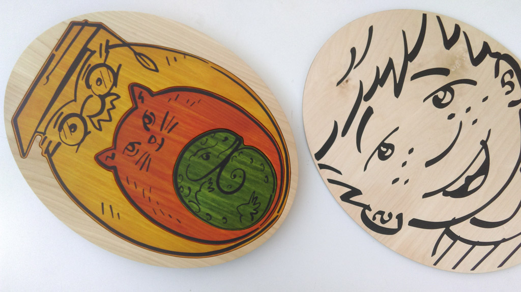

Ansonsten als Alternative: wenn es nicht allzu fizzelig klein (Logo o.ä.) ist - hab ich mir kürzlich für ein Projekt einfach ne Lackierfolie plotten lassen. Holz klar grundieren, Folie drauf kleben, Schwarz färben, Klarlack drüber, Folie runter, Lackkanten anschleifen, nochmal drüber lacken, fertig. Erstaunlich klar definierte Kanten - aber wie gesagt: Recht großformatig und irre fummelig. Hier gibt's n Einblick vom Prozedere.
