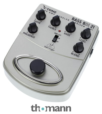

Das einfachste Pedal wäre wohl der genannte Bass Driver.

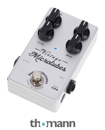

Auch gut funktionieren würde ein Vintage Microtubes von Darkglass.

@Mister Mo Nachdem ich nochmal mit dem Bass Driver im Helix herumgespielt habe, bin ich davon überzeugt, dass du damit einen seeehr ähnlichen Sound hinbekommst. Ich habe nur einen Preci mit abgenudelten Saiten und eher dumpfem Pickup, aber selbst damit klappt es zumindest okay. Ein Bass mit PU, der auch Höhen durchlässt sowie frischere Saiten dürften nochmal ein ganzes Stück besser klingen.

Dazu fiel mir der ultimative Budgettipp ein! Der Behringer Klon vom Bass Driver. Soll genau so klingen, kostet nur einen Bruchteil.
