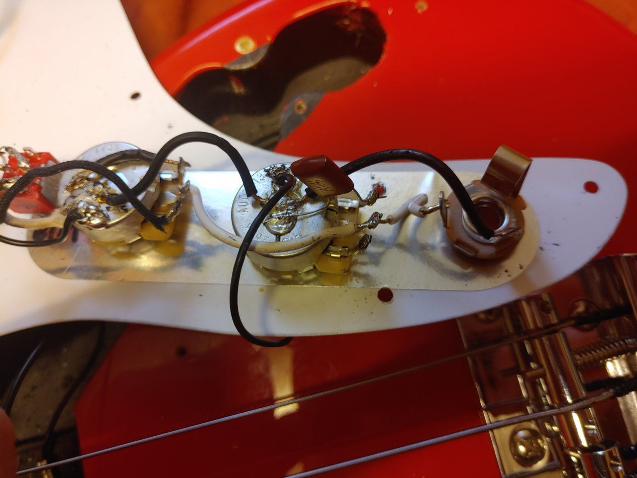

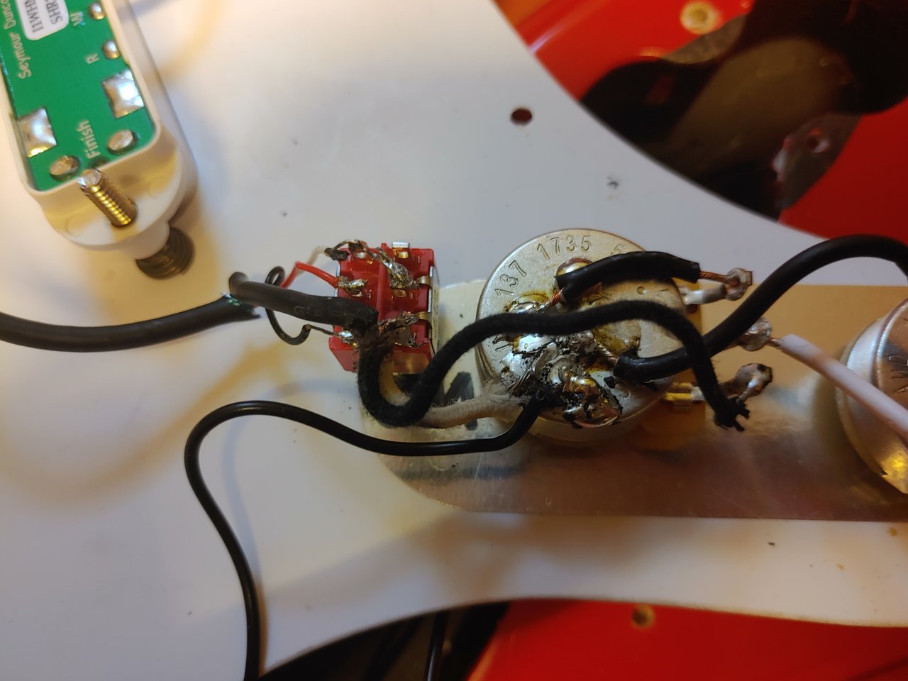

Bei komplett geöffneter tonblende fast kein ton

Sobald ich jedoch auf 9 zurück drehe funktioniert alles.
An der verdrahtung kann ich kein fehler erkennen

Das hatten wir doch gerade schon.
Gottogott...wer hat DAS geklebt..... pfui Teufel.
Schau mal, ob der Kondensator einen Schluss hat. dafür an der Stelle der Pfeilspitze durchschneiden und nochmal probieren. Dann sollte Ton da sein, aber die Tonblende nicht funktionieren. Wenn das Problem weiterbesteht:
Hängt an dem Potibeinchen, das an den Kondensator geht, nochwas (schlecht sichtbar)? Hat jenes Beinchen vielleicht einen Schluss zum Potigehäuse ((sieht man nicht gut, weil hinter dem Kondensator versteckt)
Und besorg Dir einen stärkeren Lötkolben oder lass sowas jemanden anderes machen.

Bitte prüf auch, ob das lose Beinchen am Tonepoti keinen Masseschluss hat. Sonst hast Du genau den Effekt. Tone offen = Ton weg. :D

Ich hab die oben stehenden Dinge probiert, aber ohne verbesserung, hab auch den kondensator getauscht, für den fall das der durch ist.
Das einzige was ich mir noch vorstellen könnte wäre dass ne lötstelle kontakt zum abschirmlack hat
Condensator defekt?
Hast du eine möglichkeit diesen zu messen?
Wo komst du her? Vielleicht hast du jemanden in deiner nähe, der dieses Problem beheben kann
Wenn der Ton bei voll aufgedrehtem Ton-Pot verschwindet, hat der Pin des Potis, wo der Schleifer beim Rechtsanschlag hinwandert, einen Kurzschluß nach Masse. Entweder durch eine Zinnfahne oder Krümel zum Potigehäuse oder die Vernietung berührt die darunterliegende Abschirmfolie. Poti mal lösen, Tesafilm drunter und noch mal testen. Auf jeden Fall mit einem Multimeter mal checken, ob einer der Pins einen Kurzschluß zum Gehäuse hat.
Wenn ich richtig informiert bin, handelt es sich bei dem Bass um einen PJ - richtig, @Crysard ? .... da könnte es natürlich auch sein, dass bei der Verkabelung eine Phasenauslöschung aufgetreten ist :nix:
Es scheint als das ein kondensator beinchen das poti gehäuse berührt.
Hab n extra dünnen schrmpfschlauch über die beinchen gemacht dass es nich ausversehen nochmal passiert im eigentlich zu kleinen E-fach
