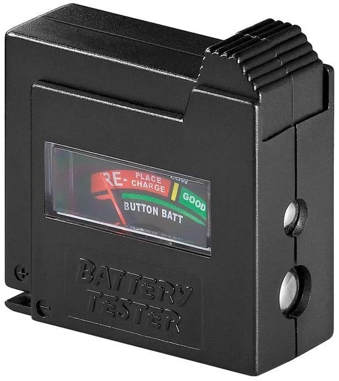

So was (noch eine Nummer billiger) habe ich. Da sind irgendwie immer alle Batterien toll - außer den Akkus, die sind immer alle leer... Ich brauche unbedingt eine Möglichkeit für 1,2V - Akkus; das ist meine Hauptenergiequelle...
Ja, der ist mir auch ins Auge gesprungen. Wenn der technisch gut ist, wäre das wohl meine Wahl.
Vielleicht kommt ja noch ein Erfahrungsbericht :-)
Ich habe so einen. Macht was er soll, schlicht, einfach, für Doofe. Passt. Der kann auch Knopfzellen und 9V-Block.
geklautes Bildchen dazu:
Danke, Ollo,
wenn Du damit klar kommst, ist das super :-) Aber - siehe oben - genau so was habe ich. Hab's gestern doch nochmal ausprobiert:
Ausnahmslos alle Akkus und Batterien waren angeblich voll - selbst die nahezu leeren :O! Ich hab das Ding dann weggeworfen...

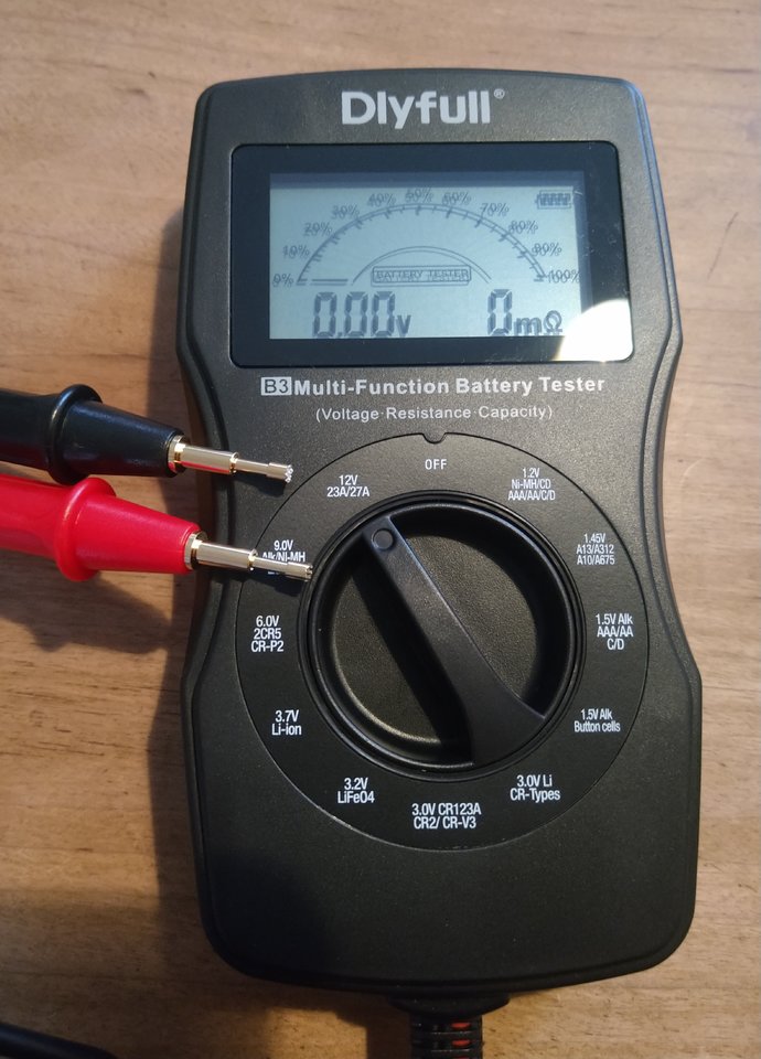

so, mal ein Update:
Habe mir jetzt beim großen bösen A das Folgende bestellt:
Es kann alles, was ich brauche - lediglich keine 9V Blockakkus; damit kann ich leben. Preislich bedingt sind die Messstrippen ziemlich starr, aber die Prüfspitzen haben gut "Grip" und sind gefedert.
Was ich bisher geprüft hatte, machte einen nachvollziehbaren Eindruck; will heißen - das Messergebnis ist glaubhaft.
Ich konnte bereits in 4er-Sätzen das "faule Ei" ausfindig machen. Normalerweise tausche ich immer den ganzen Satz...

so, mal ein Update:
Super!
Hmm, sollte das Ding lt. Produktbeschreibung und Aufdruck nicht eh 9V Alkali, Nickel-Metall-Hydrid und Lithium-Ionen Akkus messen können?
Naja, diese Akkus haben, technisch bedingt, nur 8,4V (7x1,2)
Ich werde zu gegebener Zeit das probieren und für mich hoffentlich einen Weg finden; aber ein 9V-Block mit nur 8,4v oder weniger ist halt "eigentlich" fertig.
