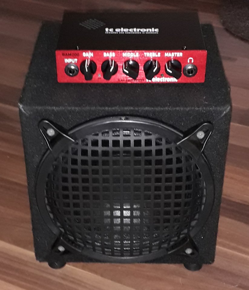

ich habe ganz frisch neben einer micro-box von FMC (1x8 - 3,5kg) ein BH 250 welches in DK vielleicht designed wurde...
Ich möchte das kleine Top per Klett auf die MiniBox klatschen. Ausmaße passen wie Ar*** auf **mer. Gerade die Gümmifüße abgeschraubt - da stehen die Einschraubhülsen hervor, also fast 2 cm...
Weiß hier jemand, ob ich die einfach abflexen oder -sägen kann?!

Und wenn Du einfach eine Platte nimmst (24 mm dick), Amp draufschrauben, Platte mit Klett an die Box - fettich.
Kann alles wieder rückgängig gemacht werden, ohne Spuren zu hinterlassen.

Anstelle einer ganzen Platte würde ich, einen kleinen Rahmen bauen. Spart Gewicht und du brauchst keine Löcher für die Gewindehülsen zu bohren.
Maddy, du nimmst zwei passende Leisten, bohrst im Abstand der Hülsen zwei Löcher rein, versenkst die Schraubenköpfe, schraubst die Leisten in die Hülsen vom Amp, Klett an die Leisten gebabbt und fertig.
Bei dem Gewicht vom Amp braucht es nicht die volle Fläche damit der Amp bei schrägstellen nicht runterrutscht (und darum geht es doch, oder?)

Ne, der Lüfter ist an der Seite bei dem Amp.
