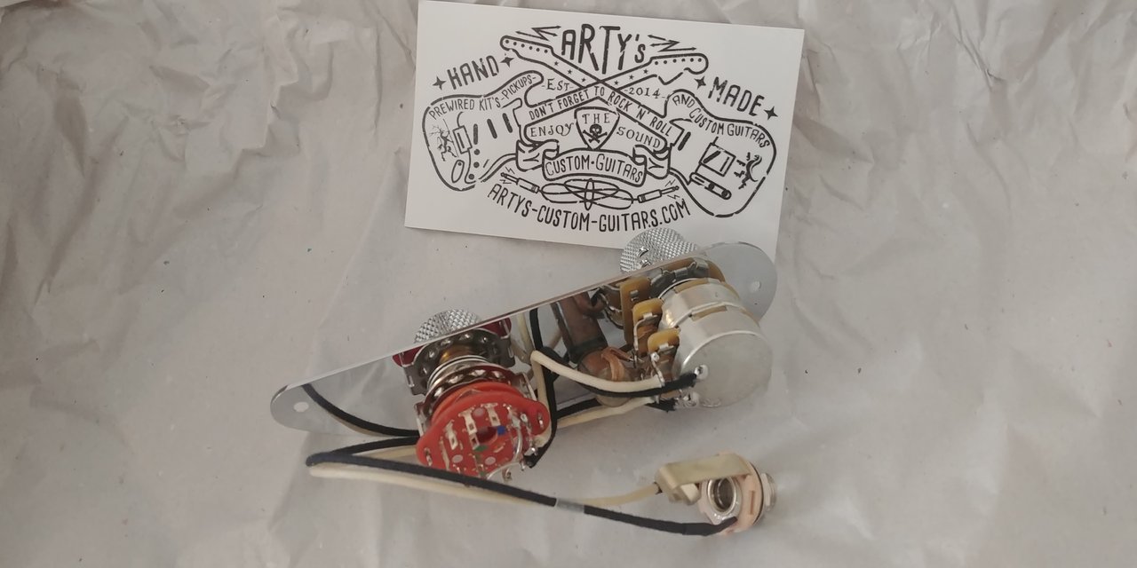

Habe einen schönen Hals von Allparts gefunden, eine Custom Elektronik bei Arty's Custom Guitars in Niederösterreich machen lassen, bei Franchin Guitars in Vicenza (ITA) einen entsprechenden Body bestellt & die angepassten PUs (RWRP) würde ich gerne bei Cristoph Dolf in Auftrag geben.

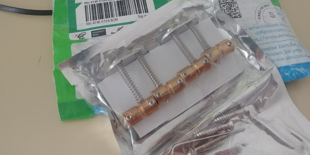

Hey Danke für Deinen Aufwand, Tom. Ich habe mir die Preci Bridge von Retrovibe ausgesucht; die hat leider die "Fenderigen" 19mm Stringspacing, also 57mm über alle Saiten direkt über den Satteln gemessen.
Dein Post hilft mir aber trotzdem, ich sehe nämlich, es geht tatsächlich nur um mm-Bruchteile... good info!

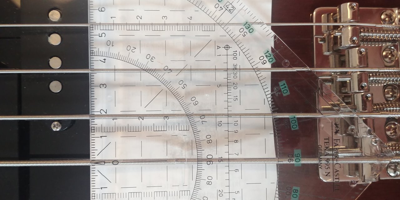

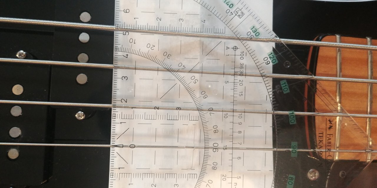

Habe jetzt einfach mal meinen Squier P unter Zuhilfenahme des Vergleichspanoramas oben vermessen.
Ich komme bei der Neck-PU Position (original 51er Preci) auf einen Seitenabstand (Mitte der Saite, E->G) von 52mm (mit Noob-Geo Dreieck statt Schublehre allerdings ^^)
Und bei der fraglichen Bridge-Position (Stingray Neck Coil, siehe Panorama-Vergleichsbild: direkt an brückenseitiger Kante der Preci Split PU angrenzend) auf 54mm.
Habe das mal so an Christoph weitergeleitet, hoffe das passt.
