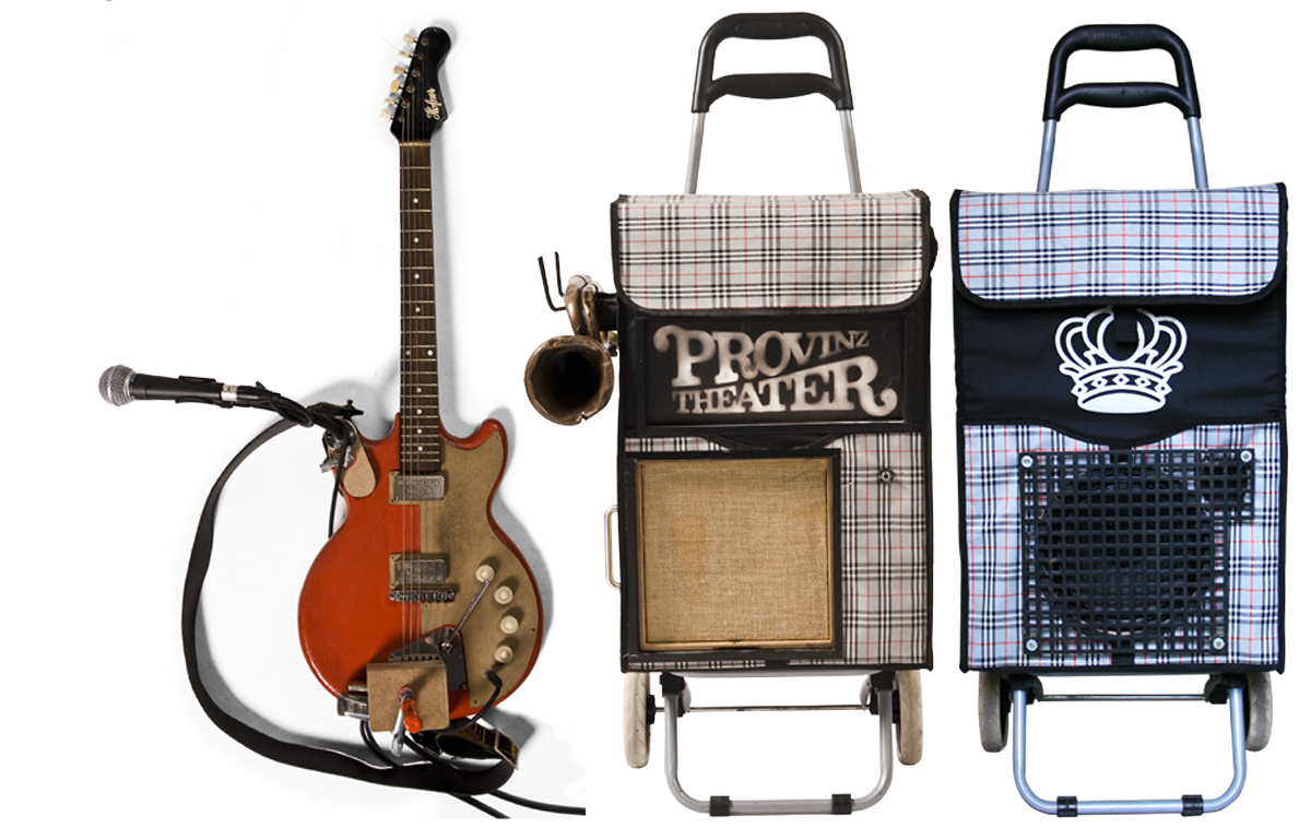

Wir haben jahrelang als Straßenmusikkapelle Mucke gemacht. Auch auf Festivals als Offstage-Act. Hatten ne Gesangsanlage auf nem Rollstuhl, nen Hartke-Bassamp in eine alten Kommode und Röhrengitarrenamp aufn Stuhl mit Rollen montiert. Immer hatten wir je Verstärker eine 15kg schwere Batterie dabei samt Umspanner auf 220V. Eine ganz schöne Schlepperei - aber hat immer funktioniert. Unter dem Stuhl siehst du die Batterie und hochkant den Umspanner. In einer der Schubladen ist noch eine zweite Gesangsanlage (Mischpult/Amp - So ein Behringer-Kompaktding auseinandergenommen). Der Lautsprecher ist im Uhrengehäuse.
Zu deiner Frage: ich meine das sind so Blei-Gel-Akkus und Blei-Vlies-Akkus gewesen. Muss ich aber nochmal nachgucken. War immer abenteuerlich über Nacht die Dinger irgendwo aufladen zu können um am nächsten Tag weiterzumachen.
In der "Ära" zuvor hatten wir batteriebetriebene Amps in Zwiebelporsches eingebaut - da hats uns aber nach und nach die Amps zerlegt - und reparieren war nicht drin. Deshalb auch das Umswitchen auf volle Power. Der Gitarrenamp links ist ein Roland Mikro-Cube, wofür ich aber ein neues Gehäuse gebaut hatte. Rechts ist eine der zwei Gesangsanlagen mit zwei Mikroeingängen - ich glaube das war irgendwas billiges von Thomann. Aber auch schon zig Jahre her. Und eben nicht reparabel.
