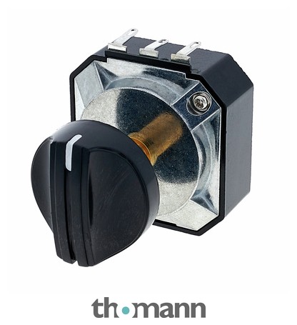

Ein L-Pad brauchst du - Kein Poti.
Lies dich am besten noch etwas in die Materie rein.
L Pad. Sagt mir was. Ist das nicht eine Platte mit Poti? In irgendeinerweise muss ich ja den Widerstand des Hochtöners erhöhen um die Lautstärke zu regeln, oder? Ich schaue gleich mal bei Herrn Google nach. Danke für das Stichwort .
Ja ich muss weiter forschen....

Ein L-PAD ist übrigens auch ein Poti, nur eben ein besonders belastbares und sehr niederohmig. Meistens besteht es aus einer Drahtspule mit Schleifkontakt. Gibt's beim FMC Hans als Ersatzteil. Passende Hochtöner übrigens auch. Und wenn Du ihn nett bittest, verrät er Dir bestimmt auch, wie es angeschlossen wird.
L-Regler:
Papier dazu:
Super. Da habe ich ja alles was ich brauche.
