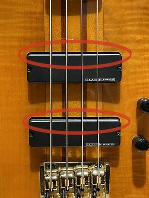

Wegen Replacements: P2-Shape Pickups passen gut. Gut, weil die ein Ticken schmaler sind. Dafür passen die Bohrungen. Insgesamt 2mm kleiner.

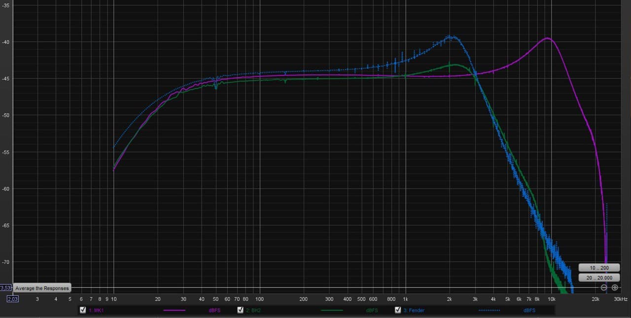

Ja die MK1 sind ziemlich niederohmig, wodurch sie aber auch eine starke Auflösung im Hochtonbereich haben. Ich hatte die mal durchgemessen und mit 'nem Fender Preci und Barto BH2 verglichen. Aber dadurch sind sie rein passiv auch outputschwächer als andere PU.
Ja die MK1 sind ziemlich niederohmig, wodurch sie aber auch eine starke Auflösung im Hochtonbereich haben. Ich hatte die mal durchgemessen und mit 'nem Fender Preci und Barto BH2 verglichen. Aber dadurch sind sie rein passiv auch outputschwächer als andere PU. Anhang anzeigen 592953
Cool - wie hast du die Messung gemacht? Mit Induktionsspule im eingabeuten Zustand
oder den PU über einen Verstärker an die Soundkarte angeschlossen?
wenn die Resonanzfrequenz der der MK-1 so hoch ist könnte man ja einen Kondensator parallel zum PU-Ausgang schalten um sie nach links zu verschieben.... Das sollte die "harrschen" Höhen ein wenig abschwächen.... mal probieren....
Mit Sendespule und niederohmigen Verstärker, genau.
Oder gleich den Stingray-2-Band Preamp verwenden - der benötigt ja niederohmige PUs....
Jo, die bieten durchaus viel Spielraum zum Experimentieren. Wobei ein externes 2Pol Filter wahrscheinlich schon ausreicht, um die hinreichen zu verbiegen. Frei nach dem Wal-Ansatz.
