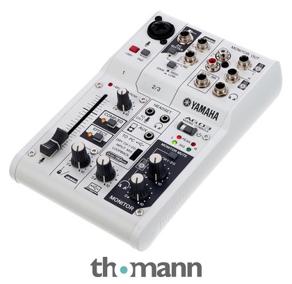

Wenn ich da eine Mod vorschlagen dürfte:
Das Mikro will man ja nicht durch die Bassvorstufe ziehen, der Bass wäre aber schon froh drum.
Der Eich hat ja einen Aux in, und ich meine, der müsste nach dem Einschleifweg aber vor dem Master sein.
Also:
Bass ganz normal, wie auch immer Du das tust, erst ins Zoom oder das Zoom einschleifen.
Mikro oder Headset in ein kleines Mischpult oder einen Gesangspre-/Multieffekt, und das dann in den Aux in vom Eich.
Bei letzterem kann ich nichts empfehlen, da bin ich bei analogen Mackies stehengeblieben, aber die Vocalisten-Ecke bei T sieht doch vielversprechend aus.https://www.thomann.de/de/vocalisten.html
