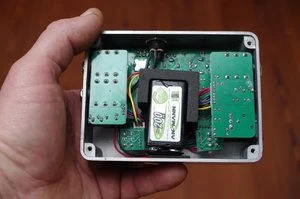

Bild von innen ist im verlinkten Beitrag, aber ich mache gerne morgen Abend noch ein paar detaillierte hier her.👍🏾

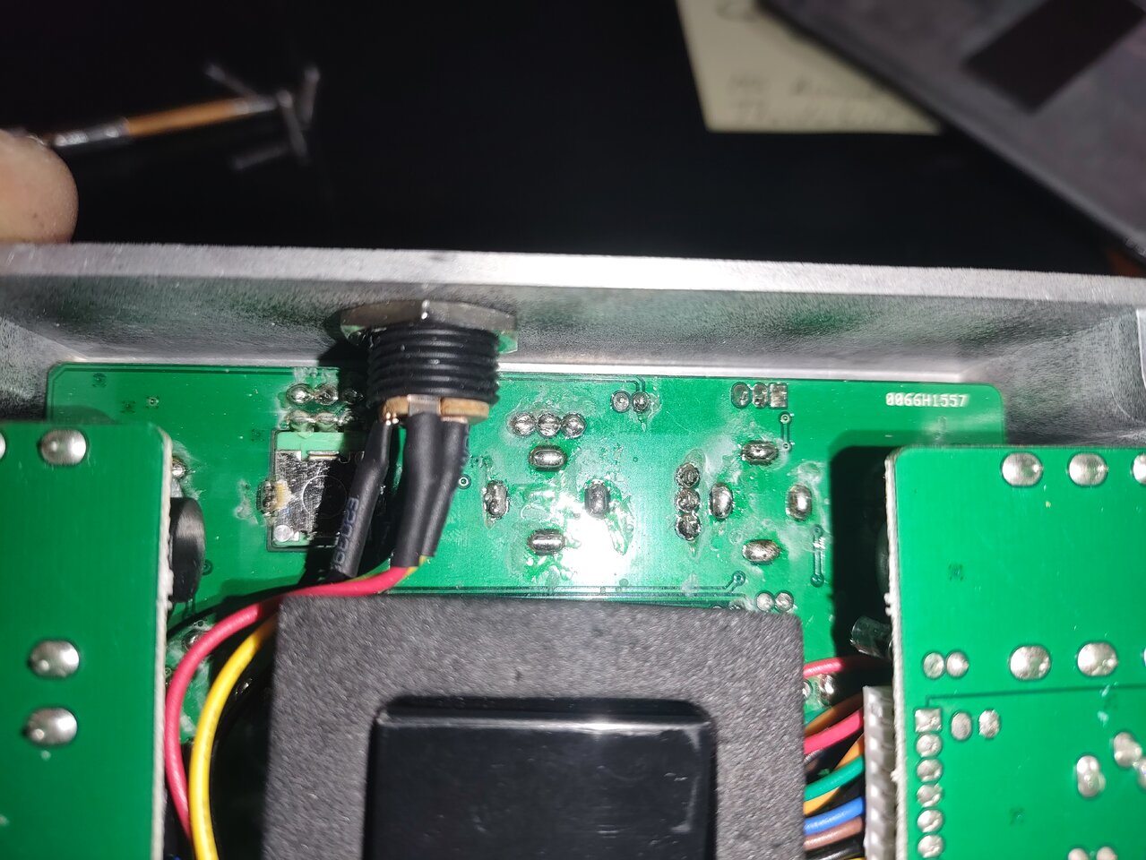

Links unten könnte evtl. noch ein kleines Poti Platz haben. Wird aber verdammt eng.

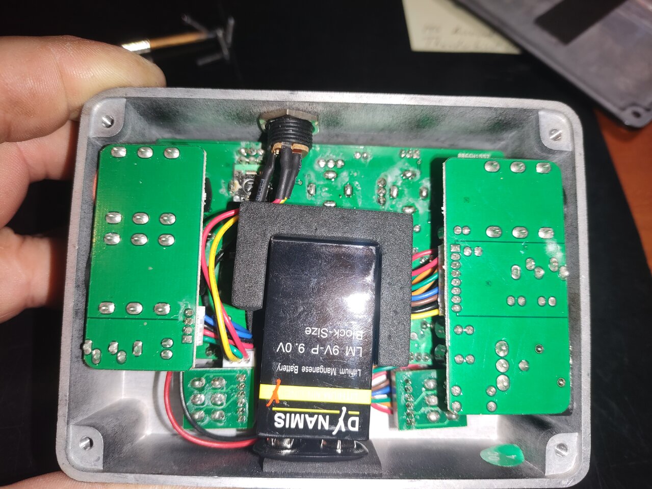

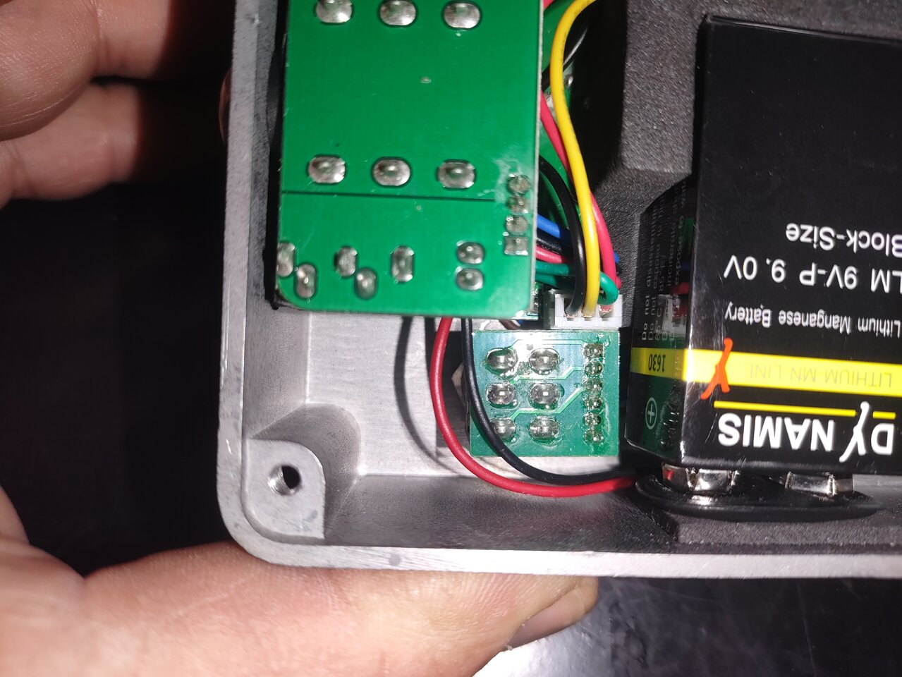

Ich wollte ja noch ein paar Bilder...
Platz ist da, aber doch recht eng für ein Poti-Gehäuse. Meinetwegen könnte sogar die 9V-Buchse geopfert werden.

Ich hab gerade meinen angeschaut und denke zwischen den 2 Schaltern hat man genug Platz, natürlich mit einem kleinen Poti damit der Akku noch rein passt.
