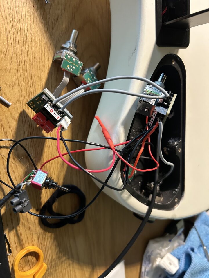

Hängt die passive Tonblende direkt an den Pickups oder hinter der Elektronik? Falls letzteres, könnte es helfen, die Tonblende vor der Elektronik anzuschließen.

Es wird verkabelt:

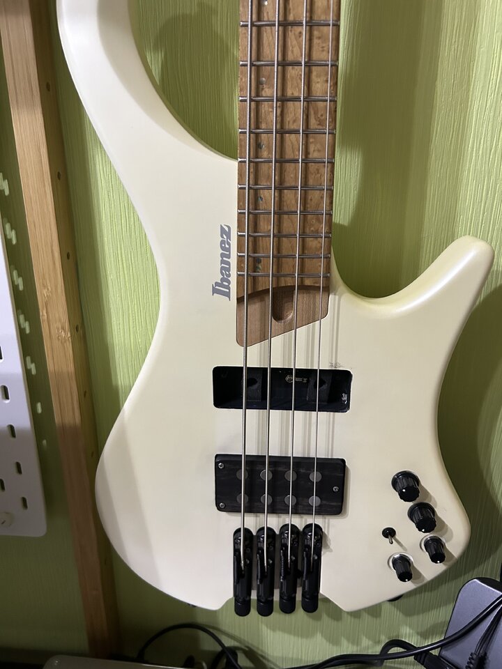

So sieht er nun aus:
Ich überlege gerade, ob ich an der Halsposition doch noch einen zweiten PU einbauen, oder ob mir ein PU reicht und ich stattdessen dem Bass ein Pickguard spendiere (aus Holz)?
Der Bass klingt super, allerdings in aktiv recht "kühl/analytisch" (mir fällt kein besseren Wort ein). In der Aktivelektronik muss ich die Höhen weit zurücknehmen und die Bässe weit reindrehen, damit "Pfund" kommt.
Passiv ist alles super. Falls also jemand einen Tipp hat, gerne 🙂
Die passive Tonblende hängt am Volumenpoti (Pullposition); das wäre ja letztlich schon direkt am PU, oder?
Na ja, die 'klassische' Stingrayposition liegt weiter weg von der Brücke, um das Pfund auch ohne Bassanhebung zu bekommen ;-)
Das stimmt, da hätte man ein Stückchen wegrücken müssen, oder? Wie wäre denn der korrekte Abstand, weißt Du das?Und - die alles entscheidende Frage - wie klingt's ? Soundschnipsel bitte ;-)P.S.: Sieht sauber und optisch stimmig aus.
Ist recht wahrscheinlich, muss aber nicht sein. Das Lautstärkepoti kann man vor den Eingang der Elektronik legen, oder zwischen Elektronikausgang und Buchse.
In letzterem Fall hängt der Pickup nur am sehr hochohmigen Eingang der Elektronik und liefert damit mehr Höhen.
Wenn zwische dem PU und der Elektronik noch Volumen- und Tonpoti hängen, wird die Resonanz (und damit die Höhen) etwas bedämpft.
Einen weiteren Humbucker würde ich für die Halsposition nicht einsetzen. Das könnte schnell zu matschig werden. An der Position werden die Bässe sowieso schon betont. Beim Stingray oder Sterling gefällt mir die Kombi HS auch besser als HH. Mein Warwick Infinity hat ebenfalls die Pickup Kombination Single Coil in Halsposition und Humbucker in Stegposition, die mir dort auch sehr gut gefällt. Damit holst Du die besten Sounds raus, denke ich.
Stimme auch für HS, ein noiseless Jazz bass style als 2. PU, gibt dann auch die fehlenden Bässe und das "Holz"... Der MM in der jetzigen Konfiguration wird wohl nur seriel "Fett" klingen, oder?

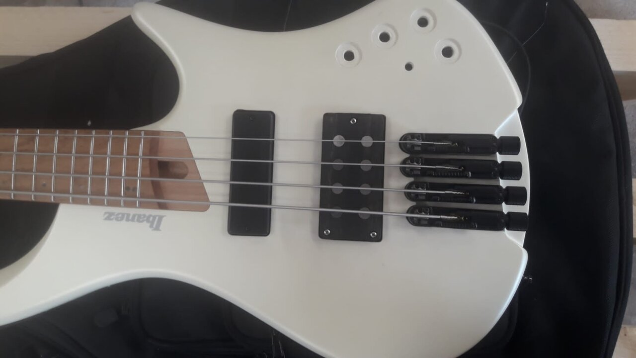

Hätte denn jemand einen Tipp für einen passiven Hals-PU? Die Fräsung hat eine merkwürdige Größe. Ich meine gelesen zu haben, dass da wohl Aguilar D2 (?) reinpassen würde....
würde da nordstrand reinpassen?
ein big split oder big single?
wie schon hier richtig erkannt, ist der humbucker näher an der bridge als normalerweise bei einem MuMan.
bräuchte ein soundbeispiel, um zu gucken, ob ein big split oder ein big single besser passen könnte.
Die Mitte der halsnäheren Magnete liegt bei meinem Original-Ray genau 33,1 cm von der Mitte des 12. Bundes entfernt.
Wie es klingt? Na ja, der Sade-Denman-Sound geht genauso wie RATM-Tim Commerford-Sound, ohne groß an der Klangregelung zu fummeln.
Mit meinem Ray habe ich am Amp die Klangregelung komplett aus dem Signalweg geschaltet, je nach Situation kleine(!) Korrekturen am 2Bd.-Eq des Basses.
Bei meinem '79 MM Stingray liegt die Mitte des Humbuckers, also zwischen den Spulen, bei 33,5 cm vom 12. Bund...
(jedoch damals glaub ich parallel und mit der Elektronik zusammen eine Besonderheit, wohl nicht mit neuen zu vergleichen...).
Mein Cort (&Sandberg) Arona in HS hat den Humbucker bei 36cm Abstand vom 12., ist nur in serieller Schaltung "laut und bassig", parallel und " Brücken"-Single coil viel leiser und hell...
