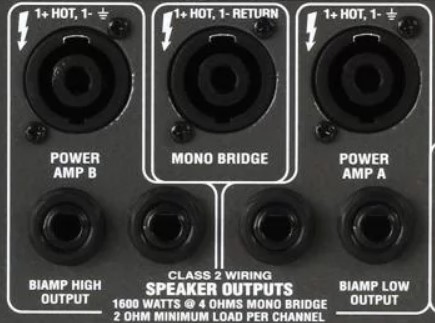

Mal eine kurze Frage an die SVT 4 pro Besitzer.
In der Anleitung meines "alten" SVT 4 steht, dass man für die Nutzung des "bridge" Ausgangs ein passendes (beiligendes) Kabel nutzen soll.
Dieses wäre anstelle 1-/1+ wie bei normalen Speakons nämlich 1+/2+ angeschlossen.
Der Vorbesitzer meinte, dass da ein standard Kabel (also 1-/1+)funktionieren würde und man kein spezielles braucht.
Mein Amp hat das "alte" Anschlusspanel (siehe unten) und auch die Anleitung (beiliegend) sagt, dass so ein Kabel genutzt werden muss.
Nun habe ich mein "normales" Kabel angeschlossen und es funktioniert....was soll man nun glauben?
Bei Talkbass steht:
Question: How are my Speakon outputs wired?
Answer: In the current production, all of the Speakon outputs are wired pin '1+' for positive and pin '1-' for negative. In the older production unit, the bridged Speakon output is wired pin '1+' for positive and pin '2+' for negative, and the other two Speakon outputs are wired pin '1+' positive and pin '1-' negative.
Question: How can I know if I have the old or new version of the SVT4PRO?
Answer: The most visible difference is in the logo in the front face and the power connector in the back. If you have the current production, the front face only has the Ampeg logo not the Ampeg writing, and the back will only have input power connector and no output power connector.
Here is the back of the older version.
Although it's not labeled, the bridge output is wired 1+, 2-.
Here is the current version:
Notice the bridge output is now labeled 1+, 1-. This makes a bridge cable unnecessary.

Tatsächlich brauchst du ein "besonderes" Kabel um den Amp gebrückt zu nutzen.
Nimmst du ein normales kommt zwar auch etwas raus, aber eben nur von einem Kanal.
Du brauchst einen gewöhnlichen SpeakOn Stecker den du innen etwas anders anschliesst, nämlich so wie beschrieben (1+/2+).
Dann kannst du die volle Bridge Power nutzen.

  • #13
Mal eben "doof" nachgefragt:
Muss man dann das andere Ende vom Kabel bei der "ollen" Version auch umbasteln?

Nur kurz um mal anzugeben... 😎
Ich habe mir so ein "bridge-Kabel mal gebastelt.
Angeschlossen an eine Ashdown 410 ABM mit 650 Watt RMS.
DAT DING MACHT DAMPF!!!!!!
Sound: Voller, Satter, Lauter!
