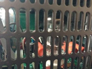

das bekommst du mit etwas Geschickt auch von aussen hin
