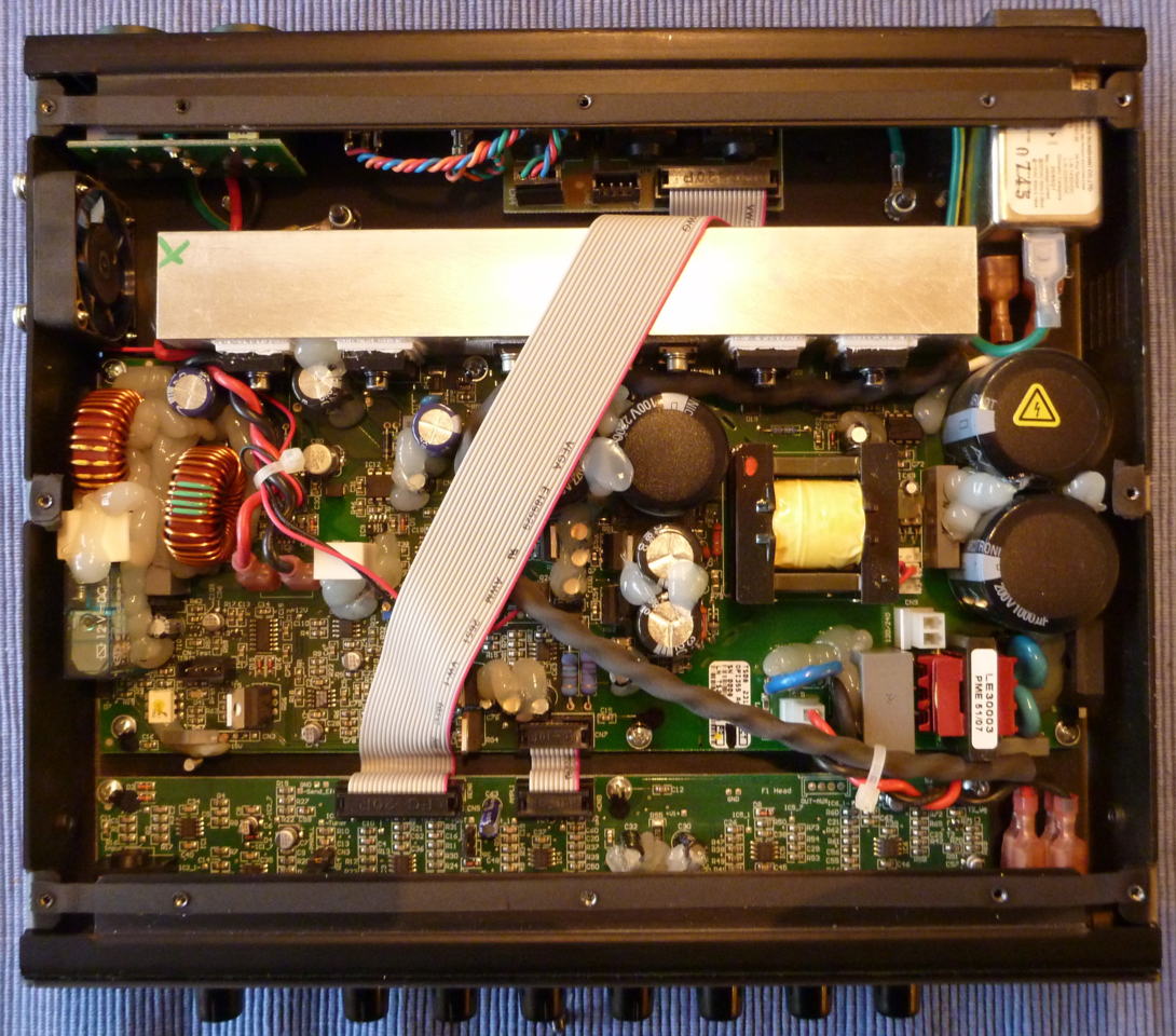

Das würde ich auch erst mal checken. Zumindest lässt sich der Fehler damit weiter eingrenzen. Hier übrigens eine Innenansicht von meinem F1 (schon vor Jahren wieder verkauft). Vielleicht nützt es etwas zum Vergleich.
Da quaddert ja überall weißliches Zeug aus der Platine. :O!Das ist gefährlich! (Schbahs - ist Kleber, um die Teile rüttelfest zu machen. Macht aber selfmade-Reparaturen zur Qual.)
