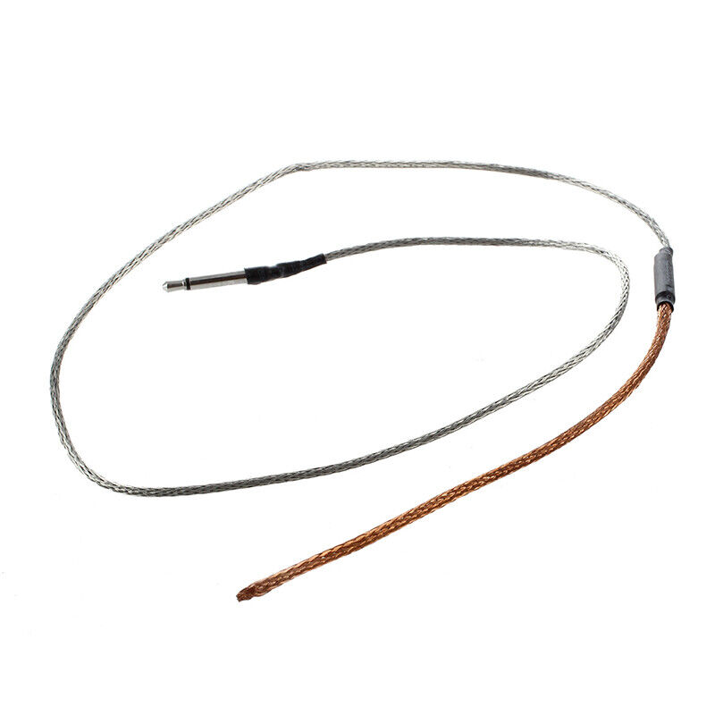

Blöder Weise handelt es sich um einen fretless Akustik Bass (CORT) bei dem man ja gerne und oft in diesem Bereich rumjammert....Er hat einen "weichen" Tonabnehmer unterm Steg.
Und hier vermute ich auch das Problem.
Der Piezo PU besteht aus einer geflochtenen Kupfer Litze ....so ähnlich wie diese hier:
Und ich befürchte das hier die Schallübertragung gehemmt wird.
Kurzum: Kennt hier jemand dieses Problem ???
(Ich für meinen Teil, würde nie auf die Idee kommen, etwas weiches unter den Steg zu legen, aber """eigentlich""" sollte sich die Fa. Cort ja etwas dabei gedacht haben ...oder nicht ? :gruebel: )
vermuten? Also geht es erstmal um die Lokalisierung des Problems. Nimm das Teil doch einfach mal raus unter dem Steg. Versuch, den Steg rauszunehmen und dann den Piezo mal zu entfernen. Normalerweise ist da ein Loch irgendwo, wo er durchgeschoben wird. Dann den Steg ohne Piezo wieder einfügen, evtl. ein Stück Pappe einfügen, damit es wieder passt. Und wenn der Deadspot jetzt weg ist, dann ist Deine Vermutung richtig.
larry fishman ist aber anfang der 70er auf genau diese idee gekommen und hat den ersten massenpiezo im musikinstrumentenbau etabliert, die nannten das ding damals thinline oder under saddle. es gibt kaum eine westerngitte heutzutage, die sowas nicht im steg eingebaut hat. der klassiker sozusagen, millionenfach bewährt bzw. u get what u pay for.
der saitendruck sorgt übrigens dafür, dass da nix wirklich weich ist. zum deadspot ist ansonsten alles gesagt, ich tippe da auch auf eine ungünstige eigenresonanz. kriegt man manchmal mit einem anderen saitentyp in den griff.

Mit dem Geflochtenen Piezo unterm Steg bin ich zwar noch nicht so ganz glücklich, aber den schließe ich als Ursache jetzt aus. (Ich habe bei meinem Bundierten Akustikbass unter der D- und G-Saite
ein Stück Leder...und der Klingt gut...kein Mumpf, kein DS !)
