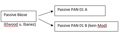

Fragestellung 6 - Soundunterschied passive Bässe an passiver DI-Box Palmer PAN 01 A und B (ohne Modifikation)
Hier die Soundfiles dazu:
Ibanez passiv >> passive DI-Box "A", danach in passive DI-Box "B"
Elwood passiv Neck-Pickup >> passive DI-Box "A", danach in passive DI-Box "B"
Elwood Neck/Bridge-PU 50:50 >> passive DI-Box "A", danach in passive DI-Box "B"
Beide DI-Boxen "A" und "B" klingen sehr ähnlich, geringfügige Unterschiede im Bereich der Höhen abhängig vom Bass und Pickup-Einstellung.

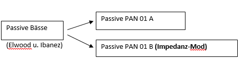

Dann wurde die Box "B" gemoddet und der gleiche Test nochmal aufgenommen:
Fragestellung 7 - Soundunterschied passive Bässe an passiver DI-Box Palmer PAN 01 A und B-modiziert.
Ibanez passiv >> passive DI-Box "A", danach in passive DI-Box "B-gemoddet"
Elwood passiv Neck-Pickup >> passive DI-Box "A", danach in passive DI-Box "B-gemoddet"
Elwood Neck/Bridge-PU 50:50 >> passive DI-Box "A", danach in passive DI-Box "B-gemoddet"
Man kann hier deutlich hören, dass die gemoddete DI-Box "B" deutlich offener im Hochtonbereich ist - der Widerstand der Pad-Schaltung im Eingangsweg ist also für einen guten Teil des "Höhenklaus" verantwortlich. Diese Beispiele wurden über den Mikrofon-Eingang des Focusrite Clarett Interfaces aufgenommen, das eine Impedanz von ca. 2-3 kOhm haben sollte (die genaue Impedanz wird von Focusrite leider verschwiegen). Am Eingang der gemoddeten Box "B" sollte sich daher gemäß dem Faktor N²=100 eine Impedanz von ca. 200 - 300 kOhm eingestellt haben - ein Wert, der für passive Instrumente auf alle Fälle schonmal passabel ist.

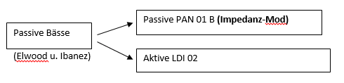

Die letze Fragestellung beleuchtet dann den Unterschied zwischen der gemoddeten passiven DI-Box "B" und der aktiven LDI 01:
Fragestellung 8 - Soundunterschied passive Bässe an passiver DI-Box Palmer B-modiziert vs. aktive DI-Box LDI 02
Hier die Audiofiles dazu:
Ibanez passiv >> passive DI-Box "B-gemoddet" - dann in aktive LDI 2:
Elwood Neck-PU >> passive DI-Box "B-gemoddet" - dann in aktive LDI 2:
Elwood Neck-/Bridge-PU 50:50 >> passive DI-Box "B-gemoddet" - dann in aktive LDI 2:
Hier hört man jetzt deutlich, dass die Unterschiede zwischen der passiven gemoddeten DI-Box und der aktiven DI-Box sehr viel geringer geworden sind durch die Modifikation. Die aktive DI-Box klingt noch etwas frischer, der größere Unterschied ist bei der tiefen H-Saite zu hören, die mit der aktiven Box definierter als mit der gemoddeten passiven Box klingt. Hier im Tiefbassbereich hat die Modifikation keine Wirkung - die aktive DI-Box ist in der Wiedergabe der ganz tiefen Bässe systembedingt im Vorteil.
Stimmt, die aktive DI klingt definierter, hat mehr Kontor, insbesondere bei der tiefen H-Saite.
Insgesamt gefällt zumindest mir persönlich die passive DI etwas besser. Die ist zwar weniger "perfekt", klingt aber im direkten Vergleich etwas musikalischer, vergleichbar als wäre etwas "Röhrenwärme" mit im Spiel.
Der Vergleich erinnert mich tatsächlich an einen Röhrenwechsel vor sehr langer Zeit. Ich habe damals in meinem 78er SVT GE 6550 Röhren reingesetzt. Das Ergebnis war vom Klang her vergleichbar wie hier. Wobei die "alten" Röhren damals der passiven DI entsprechen, die GE Röhren der aktiven DI.
Und was habe ich damals gemacht? Die nagelneuen GE Röhren raus und die alten Röhren die vorher drin waren in den SVT wieder reingesetzt!
Das ist genau der Punkt - nur weil eine DI-Box etwas mehr Tiefgang oder mehr Höhen hat (bzw. bewahrt), muss sie im musikalischen Zusammenhang nicht besser klingen als eine etwas "schmalere". Ich finde die gemoddete PAN 01 eigentlich klanglich auch ganz gut - der damit erzielte Sound passt gut in viele Mixe. Wenn man in der DAW eh noch kräftig dran dreht (z.B. mit dem TSE BOD), dann ist das sowieso egal, solange nicht alle Höhen völlig weg sind wie bei der ungemoddeten PAN 01 mit passiven Bässen.
Wo ich allerdings sofort und ausschließlich zu einer aktiven Box greifen würde, wäre so ein Fretless-Sound wie von Hen präsentiert im Podcast: wenn der in dem Musikstück auch etwas alleine und vorne steht, dann macht das in meinen Ohren einen sehr großen Unterschied vom Klangeindruck aus. Da kann man die verlorene Luftigkeit auch nicht im Mix wiederholen - weg ist weg! (Notiz an mich selbst: ich habe keinen Fretless-Bass!?)
