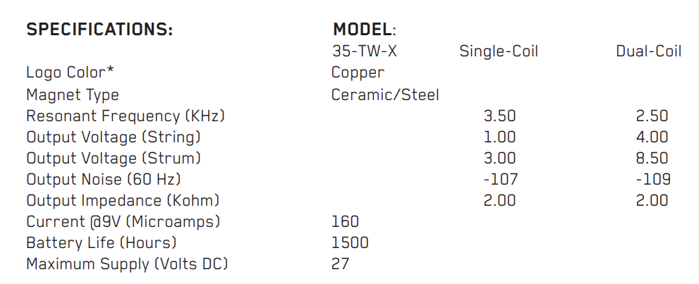

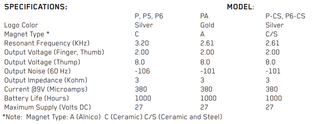

Ich nutze bei drei Bässen diese "wilden" Kombinationen
- HH: 2x EMG 35TWX + EMG VLPF
- P/H: EMG PX + EMG 35TWX + EMG VLPF
- P/J: EMG P + EMG JX + EMG VLPF
Passt das? Hab da ehrlich keine Ahnung!

Das sind gebräuchliche Standardwerte, wobei für das SSL 12 und dessen Line Input laut Datenblatt 15 kOhm Eingasimpedanz spezifiziert sind, wenn ich mich nicht verlesen habe.
Am 15 kOhm Eingang betrieben hat das Instrumentenkabel im Vergleich zum HiZ mit 1 MOhm eine bessere Störunterdrückung, zumindest theoretisch, und bei eher kurzen Verbindungsleitungen von nur wenigen Metern allemal nicht relevant.
Wenn die Ausgangsimpedanz der EMG's (oder welcher Ausgang welcher Elektronik auch immer) zu hoch ist, dann geht etwas Pegel verloren wenn am Line Eingang betrieben, allerdings ohne(!) jeglichen Soundverlust.
Der verfügbare "Headroom" bezogen auf Line Pegel 0dBu beträgt am Line Eingang 24 dBu dagegen beim HiZ sind es 14 dBu.
Der Ausgang einer 9V Batterie gespeisten Elektronik oder aktiven Tonabnehmer kann maximal bis zu ~12dBu Ausgangspegel "raushauen".
Oder anders ausgedrückt, bei Ausgangssignal an der Klinkenbuchse mit Line Pegel stehen am Instrumentenausgang sowieso schon nur +12dBu Headroom zur Verfügung.
Von daher schonmal egal welchen Eingang man nutzt, egal ob HiZ oder Line In. Wenn's übersteuert, dann Tonabnehmer oder Elektronik im Bass, aber nicht das SSL 12!
Mit 4 kOhm Ausgangsimpedanz verliert man am 15 kOhm Line Eingang -2dB an Signalpegel,
bei 2 kOhm Ausgangsimpedanz -1 dB Signalverlust
Angenommen mickrige 100 mV(rms) Ausgangspegel der EMGs bei EQ flat, dann erforderlicher Gain +17dB um das Signal auf Line Pegel 0dBu in der Aussteuerungsanzeige anzuheben. Der Gain Range des SSL 12 ist mit 17,5 dB spezifiziert. Sollte also gehen um selbst ausgangsschwache Pickups am Line Eingang auf "Line Pegel" 0dBu hochziehen zu können.
